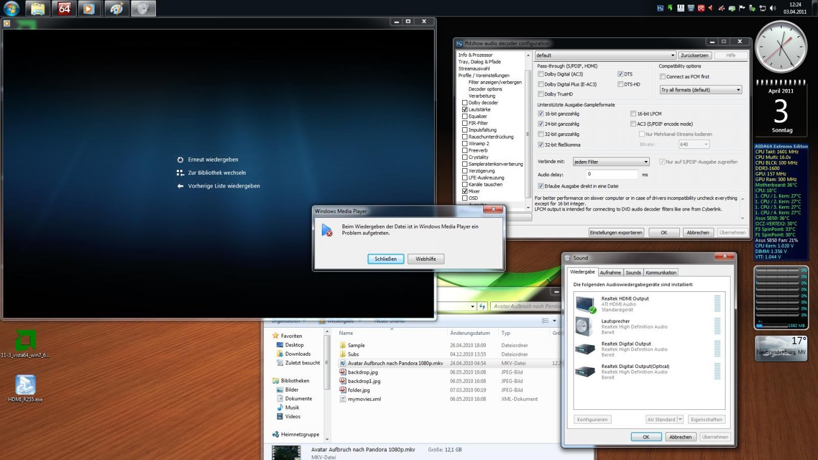

ich habe da seit neusten ein problem und versuche es schon seit tagen zu lösen, das schlimme ist es hatte schon mal alles funktioniert vor einer win7 neuinstallation!
also ich schaue meine filme immer vom pc aufn TV!
meine kombination schaut so aus:
alles per HDMI, PC(win7 x64 Ati 5850>AVR (Onkyo)>TV (samsung)
ich möchte gerne die audio formate vom PC zum AVR als Bitsteam schicken das hatte auch schon mal funktioniert dann hatte ich auf meinen onkyo ein rotes zeichen auf dem display! nun fuktioniert es alles nicht mehr und da steht nur noch PCM im display!
arbeite mit der software ffdshow...damals hatte ich alles unter ffdshow bei Pass-Through angehakt also die ganzen tonformate DTS, AC3 usw und ich hatte bitsteam mit einen rotenzeichen in meinen display!
nun habe ich das problem wenn ich einen film an mache mit DTS audio spur und ich DTS im ffdshow bei Pass-Through anhake spielt der film nicht mehr ab!
starte ich einen film mit dolby audiospur kann ich zwar DTS im ffdshow unter Pass-Through anhaken darf dann aber nicht AC3 anhaken dann startet dieser film auch nicht!
ich bin ich echt schon am verzweifeln seit tage,,,hoffe habe es ein wenig verständlich rüber gebracht und mir kann hier jemand helfen!
mfg Kasi

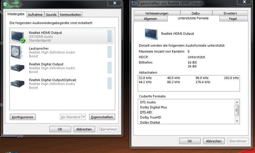

1. Rechtsklick auf den Lautstärkeregler --> Wiedergabeaudiogeräte auswählen
2. Fenster 2 erscheint, wähl das betreffende Gerät aus (hab im Mo kein HDMI angeschlossen.
3. Eigenschaften anklicken und Fenster 4 öffnet sich. Klick an was Du brauchst.
Den Realtek treiber: bitte realtek googeln.
so habe alles was mit ati zu tun hatte deinstalliert !
dann neuen ati treiber installiert ohne Catalyst HDMI Audio Treiber und den von realtek genommen!
leider selbes ergebniss avatar hat DTS wenn ich dies im ffdshow anhake spielt der film nicht mehr:(
Dann kann es nur noch an der Abspielsoftware /ffdshow liegen. Da kann ich Dir leider nicht weiterhelfen.
