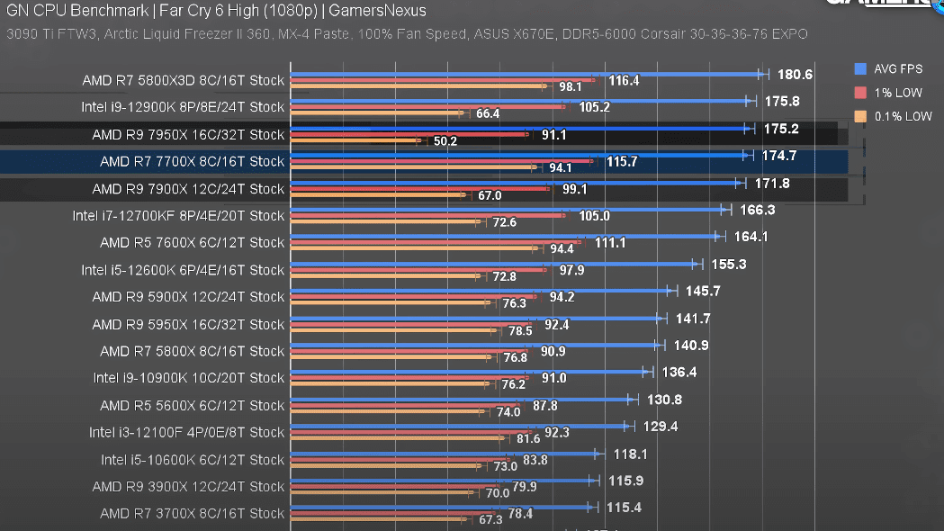

AMD hat es wohl ein Problem mit der Performance/Loadbalance des IO-DIE das die beiden einzelnen CCX Cluster aus je 6/8 CPU Kernen verbindet.
Das resultat ist das der 7900X oft im Gaming etwas langsamer ist als die 7700/7600 die je nur einen CCX Cluster aktive haben.
Und wenn du eh auf den 3D updaten willst würde ich jetzt auf keinen fall den 7900X nehmen sondern halt einen 7700X/7600X.
