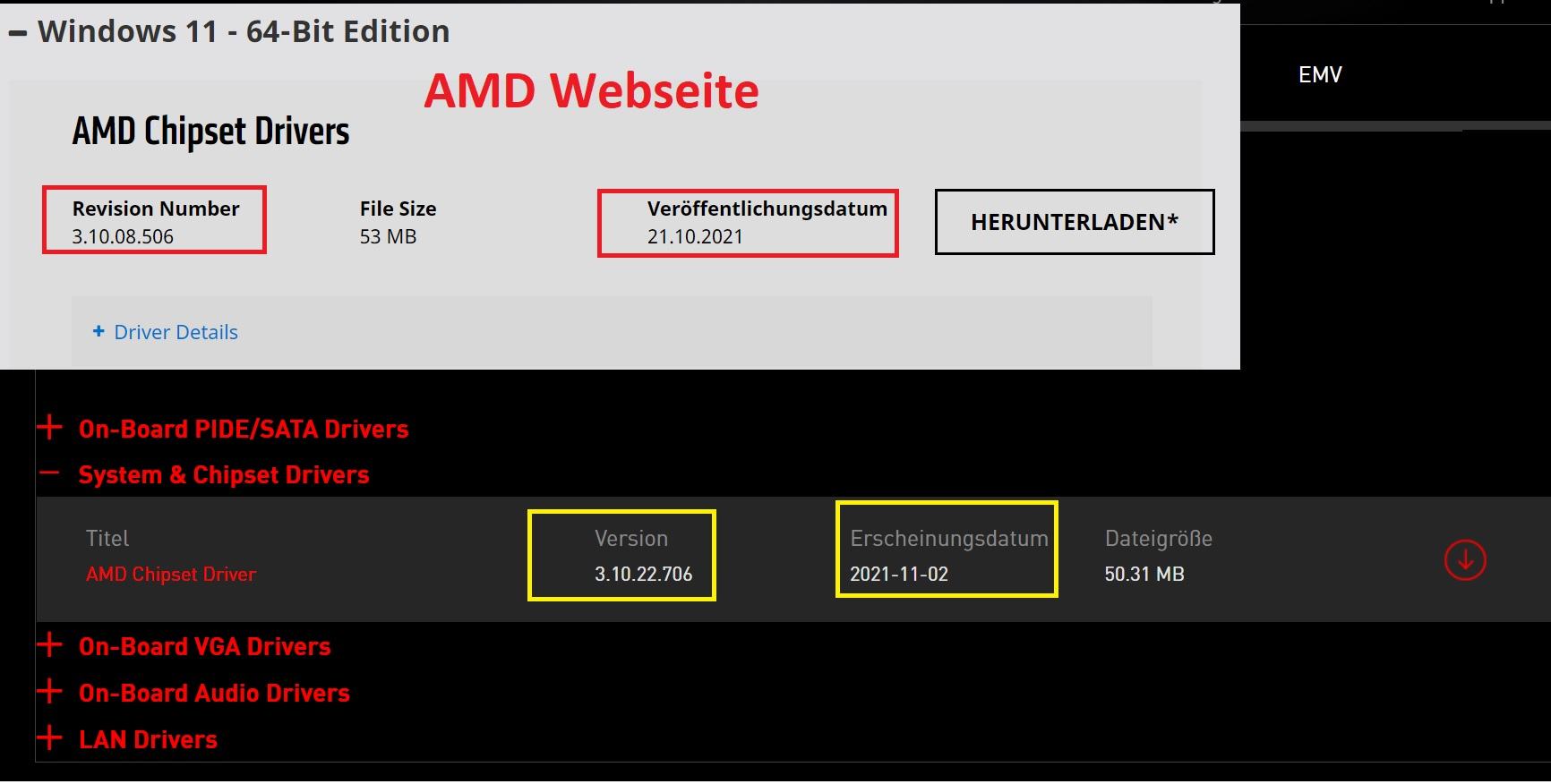

Der aktuelle AMD Chipsatztreiber Version 3.10.22.706 von MSI ist installiert? Der Chipsatztreiber von der AMD Webseite ist älter, den solltest du nicht installieren.
Chipsatztreiber: https://de.msi.com/Motherboard/B450-TOMAHAWK-MAX/support#down-driver&Win10 64

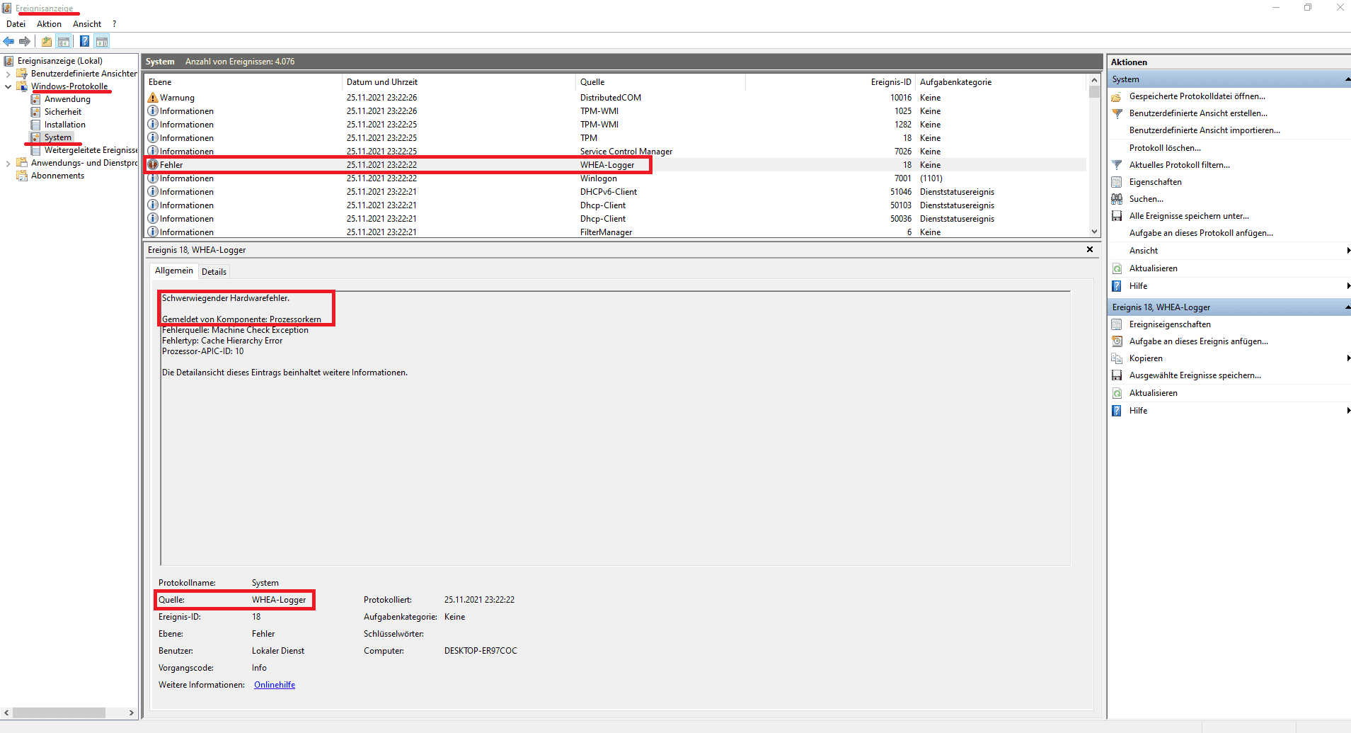

Was steht in der Windows Ereignisanzeige, zufällig ein WHEA-Logger Fehler, dann könnte die Ryzen 9 5900X CPU defekt sein, das gab es hier im Forum schon relativ häufig.
WHEA-Logger Fehler (CPU defekt): https://www.hardwareluxx.de/community/threads/neuer-ryzen-5900x-crash-reboot.1308306/#post-28850837

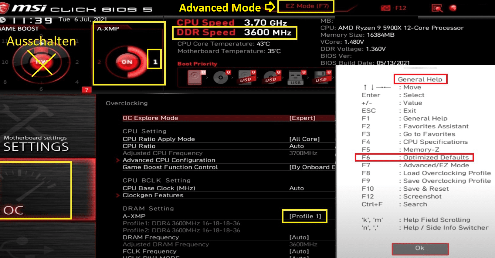

Im Bios solltest du die Uefi defaults laden (Taste F6 drücken), damit die Hardware vor allen dingen die CPU auf dem MSI B450 Tomahawk Max Mainboard korrekt erkannt wird.
Danach das 3200 MHz XMP Profil 1 für den Ram aktivieren und die Einstellung mit der Taste F10 (Save & Exit) speichern.
Der Ram muss in Ram Slot A2 und B2 eingebaut werden, wenn nur zwei Ram Riegel verwendet werden.

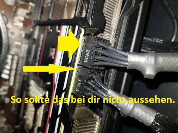

Die 24 Pin und 2x4 Pin CPU ATX oder 8 Pin EPS Netzteil Stecker auf dem Mainboard und die beiden 6+2 Pin PCIe Grafikkarten Stecker sollten vollständig bis zum Anschlag eingesteckt und eingerastet sein.
Häufig ist der 2 Pin Stecker vom 6+2 Pin PCIe Stromstecker an der Grafikkarte nicht bis zum Anschlag eingesteckt, so wie unten auf dem Bildern sollte das bei dir nicht aussehen.
Auch die Stecker am modularen Netzteil sollten alle eingerastet sein, damit kein Wackelkontakt entsteht.

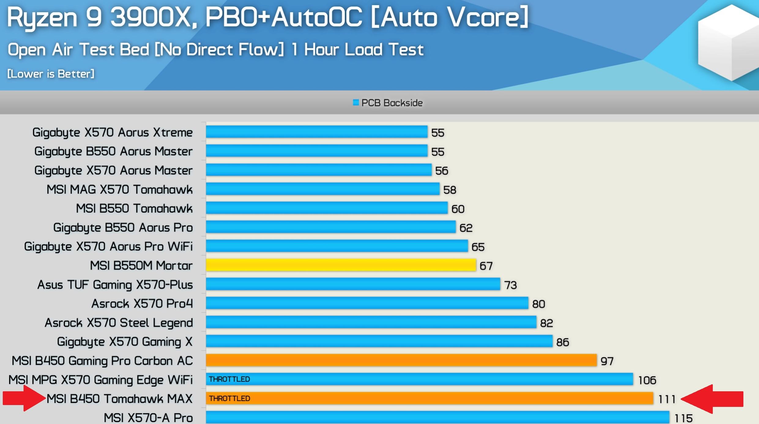

Hier im Video siehst du wie schlecht die Spawas beim MSI B450 Tomahawk MAX sind, 8x 46A 4C029N/4C024N und VRM: 6 reale Phasen (4+2),im Test 111 Grad und die CPU wird gedrosselt.
Das aktuellere MSI B550 Tomahawk hat bessere Spawas, MOSFETs CPU: 10x 60A ISL99360 und VRM: 12 virtuelle Phasen (10+2), 7 reale Phasen (5+2),im Test 60 Grad
