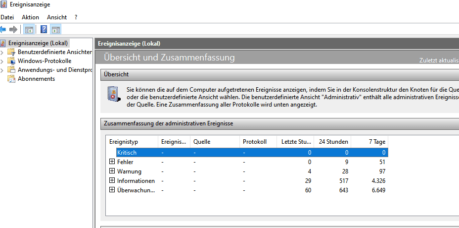

Erste anlaufstelle mal in der Windows Ereignisanzeige gucken unter dem Punkt kritisch
