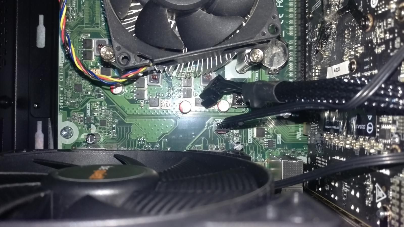

kannst du mal ein bild machen wie der lüfter steckt?
Der kleine Stecker neben dem Lüfter. Der stecker darüber ist vom Netzteil
SYS_FAN, dort stecker auch der alter Lüfter von dem altwn Gehäuse
soooo
Gehäuse schon da :)
gleich umgebaut. Alles angeklemmt. Allerdings bekomme ich eine "Fehlermeldung".
512-Hinterer Gehäuselüfter nicht erkannt
Vorderer sowie Hinterer Lüfter Läuft aber !
muss bei jedem Start nun "F1" drücken -.-
Also grundsätzlich ist es so, das Intel-PC's gerne eine Fehlermeldung anzeigen, wenn am CPU-Fan-Anschluss kein Lüfter dran sitzt
Was aber auch sein kann wäre, das die Board-Batterie (die Knopfzelle auf dem Mainboard, die Du mit Sicherheit beim Umbau gesehen hast) nicht mehr genügend "Saft" hat
saft leer .. oke werde eine neue kaufen :)
Grafikkarte eben Verreckt. Is aufm weg zurrück.
Was für ein Quatsch, dann gibt es eine andere Meldung und man müsste immer sein Datum neu einstellen.
Außerdem ist dir CPU-Lüfter doch angeschlossen, wenn dieser sich dreht.
angesteckt ist er momentan an dem SYS_FAN Steckplatz.
Jz hatte ich paar mal keine Fehlermeldung .. Mal hab ich die mal hab ich die nicht, komisch
Lohnt sich ein neues Mainboard ? ist alles etwas eng grad mit dem Towerkühler und der Grafikkarte mit dem A.speicher
