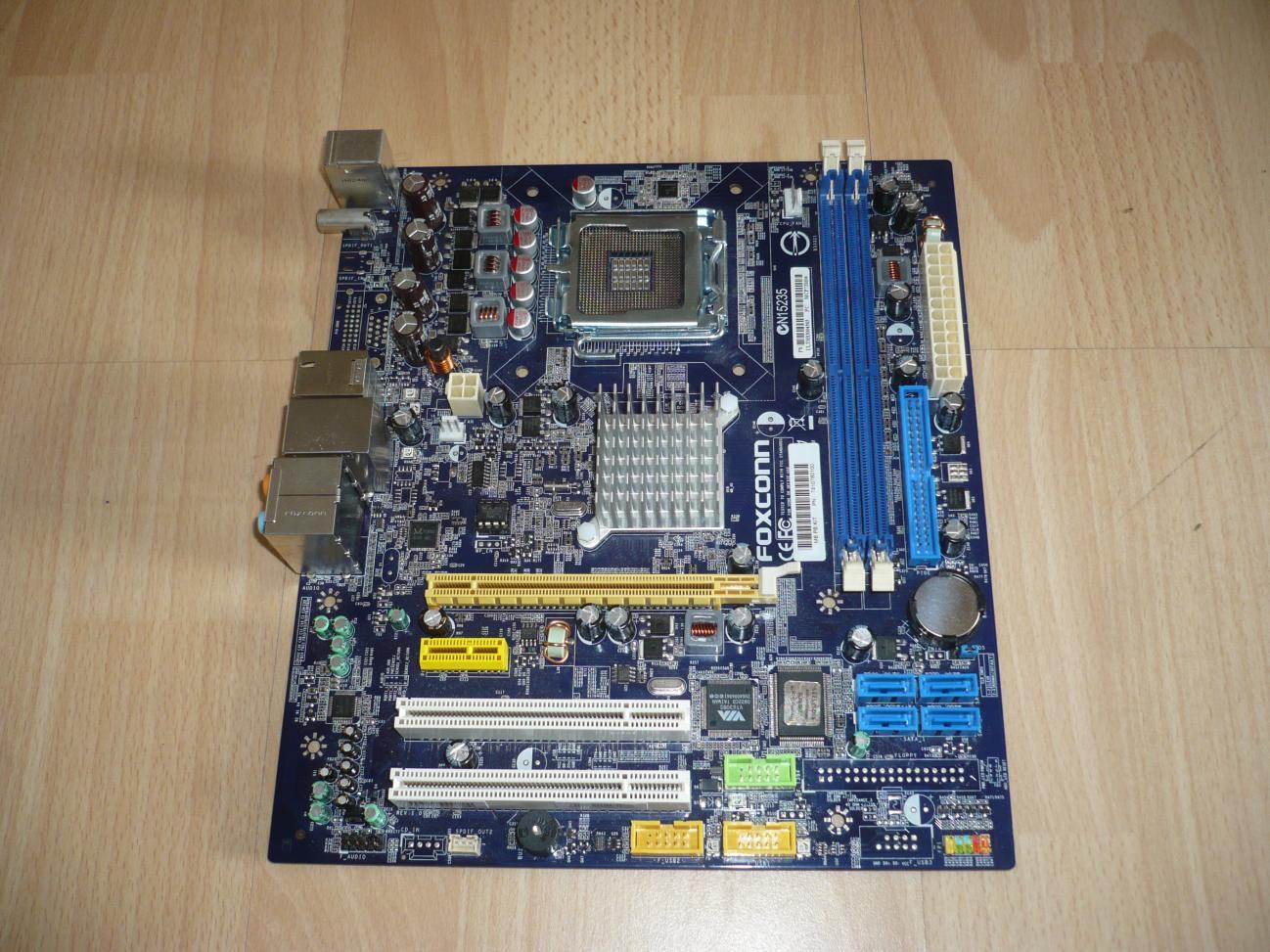

Hallo zusammen,
ich habe ein Problem bei dem ich langsam nicht mehr weiter weiß :(
Ein Kumpel hat mir seinem Packard Bell Rechner zum reparieren gegeben bei dem von heute auf morgen kein Bild mehr angezeigt wird wenn der PC eingeschaltet wird. Davor lief der Rechner ohne Probleme.
Als erstes dachte ich an einen Defekt der Grafikkarte was mir am nahe liegenden erschien. Also andere Grafikkarte in den PCI Express 16x Slot rein aber das Problem blieb das Gleiche. Dann das gleiche Motherboard bei ebay bestellt (Foxconn N15235, siehe Foto) aber immernoch das alte Problem. In Folge dessen dann RAM getauscht, Netzteil getauscht, CPU getauscht aber immer wieder einfach kein Bild :stupid: Das komische ist das die ganzen Grafikkarte die ich in dem Rechner eingebaut habe auch in einem anderen PC probiert habe wo diese ohne Probleme funktionieren. Dann habe ich mal bei dem neu gekauften Motherboard eine alte PCI Grafikkarte in den PCI Slot eingebaut und siehe da, es kam auf einmal ein Bild! Dann natürlich das Gleiche beim alten Board probiert aber da erschien kein Bild. Laut Beschreibung bei ebay von einem privaten Verkäufer hat das erworbene Board ohne Probleme funktioniert.
Ich bin echt am verzweifeln - es kann doch nicht sein das bei beiden Boards der PCI Express Board defekt ist!?!? Bin wirklich am verzweifeln :wall:
Wollte auch mal ein BIOS Update machen, aber bei Foxconn findet man einfach nichts mehr zu dem Motherboard auf der Seite :eek: Habt ihr vielleicht noch irgendeine Idee was es sein könnte und woran ich evtl. noch nicht gedacht habe? Wäre echt sehr dankebar :banana:
Viele Grüße,
Sven

Das Mainboard hat sicher nicht den Modellnamen N15235, diese Zahlenkolonne findet man auf jedem Foxconn Mainboard.
Vermutlich ist es ein für Packard Bell hergestelltes Mainboard.
Evtl steht auf den Aufkebern was drauf welches retail mainboard es ist.
Hier kannst du über sockel und chipsatz evtl etwas finden
Foxconn Support - Download
Das Baord ist ein OEM Modell von Foxconn für u.a. Packard Bell mit der Bezeichnung MCP73M04. Die Retail Entsprechungen haben zusätzlich u.a. Grafikanschlüsse und gehören zur Modellereihe M7VMX.
Edit: Die Dinger sind recht berüchtigt dafür nicht sehr alt zu werden^^
Wenn deren begrenzte Haltbarkeit berüchtigt ist, würde ich das mal als Wink des Schickals ansehen, dass nun ein größeres Systemupdate fällig ist.
