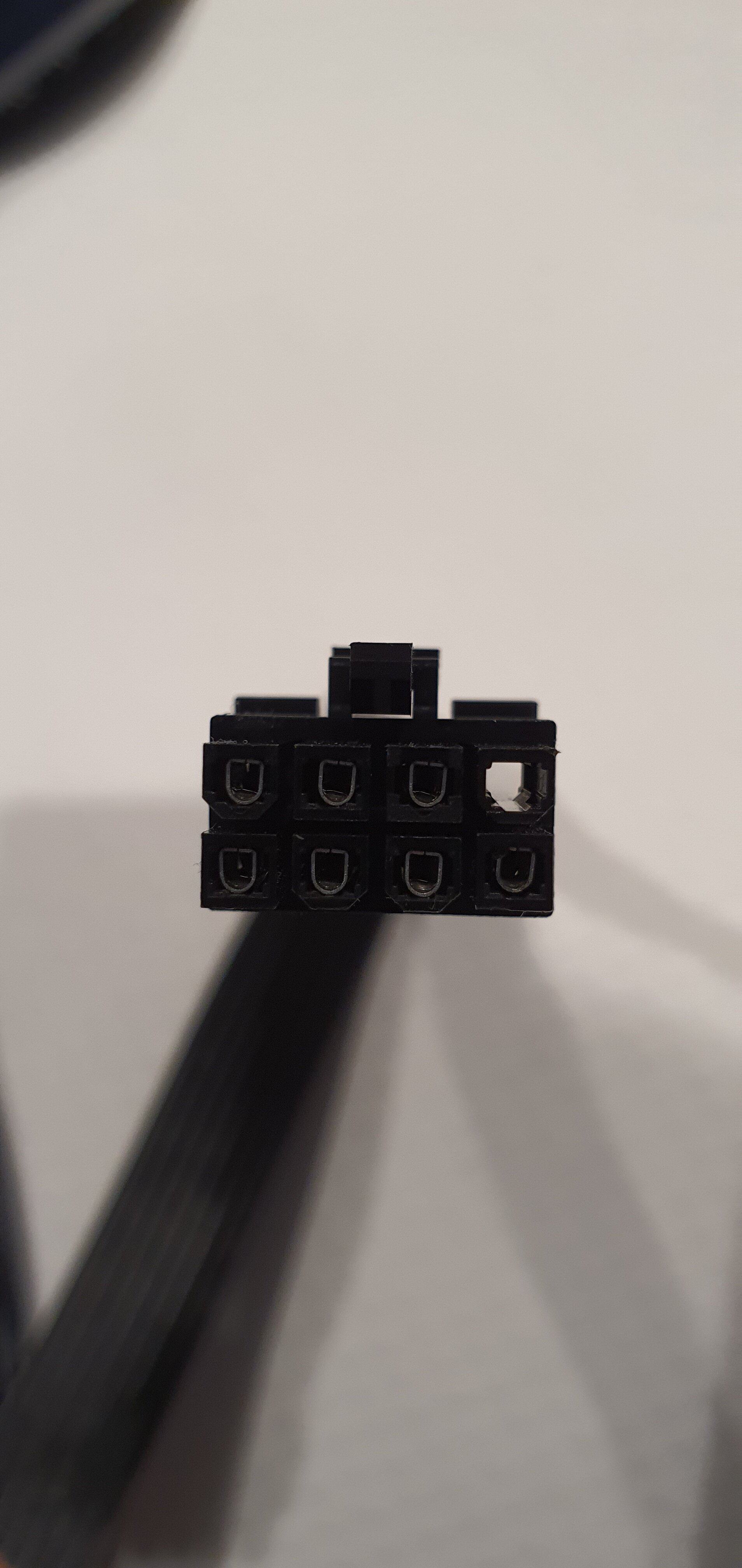

Hallo zusammen,
ich habe mir ein Cooler Master V850 SFX Gold Netzteil (850 Watt) gekauft.
Nun geht es um den Anschluss der Grafikkarte (2x 6+2 Stecker). Über die Suchfunktion habe ich erfahren, dass es besser wäre, zwei separate Kabel vom Netzteil zur Karte zu legen - anstatt eines (Y-Kabel).
Aufgrund des Lieferumfanges wäre das in meinem Falle 1x 8 Pin auf 6+2 Pin sowie 1x 8 Pin auf 2x 6+2 (Y-Kabel, wobei ich das zweite 6+2 nicht verwende).
Nun zu meiner eigentlichen Frage:

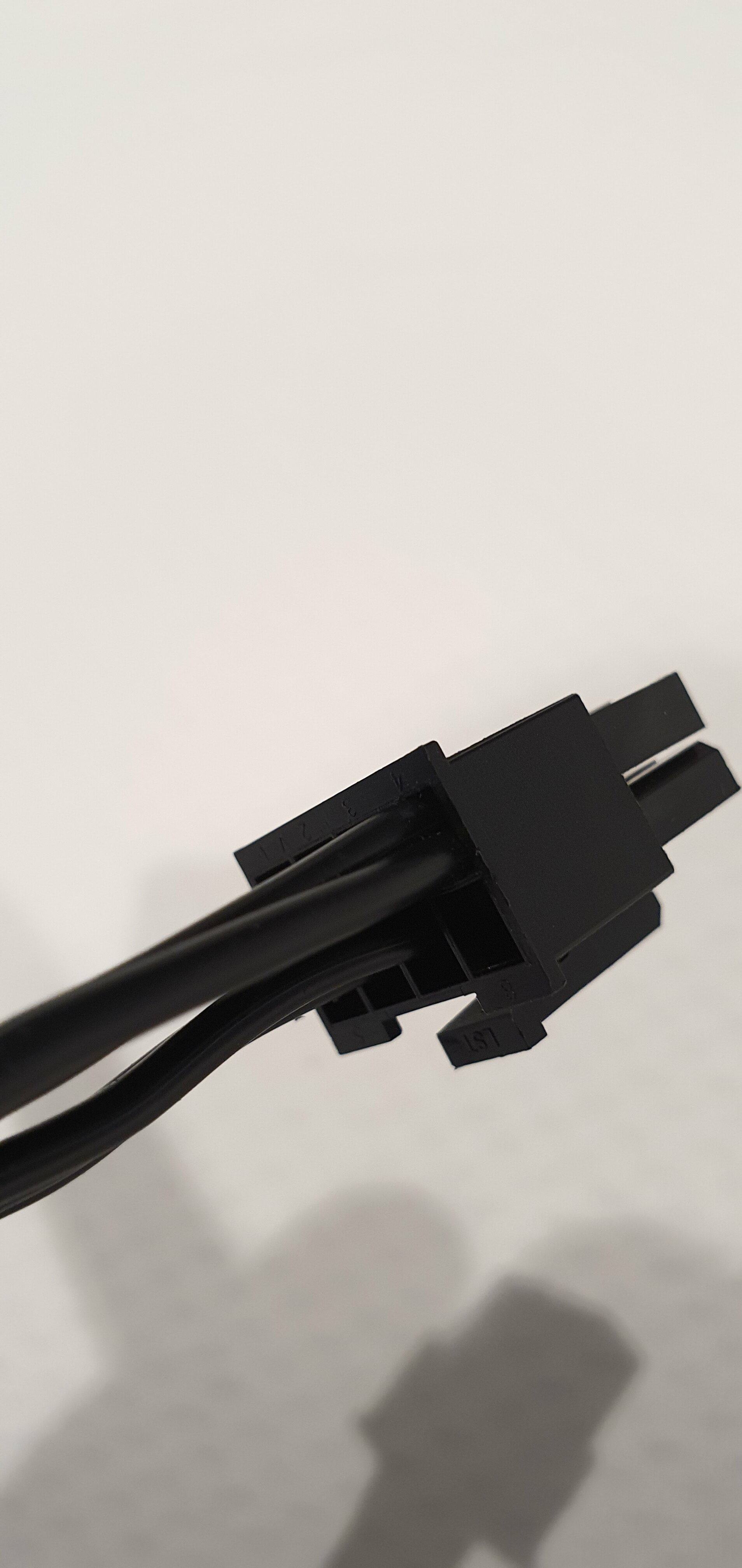

Auf der Netzteil-Seite des Y-Kabels fehlt ein Pin bzw. zwei Kabel gehen auf einen Pin. Ist das so korrekt oder ein Produktionsfehler??
Ich habe mal drei Bilder beigefügt und freue mich über Rückmeldungen!

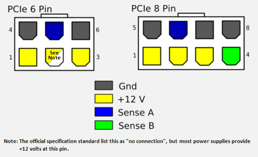

Folgendes habe ich gerade gefunden. Scheint also alles korrekt zu sein.

interessant, also nicht 1:1 verkabelt, gefährlich falls man mal zwischen zwei Netzteilen die Kabel vertauscht. :unsure:
Normalerweise sollte bei 8pin alles durchverkabelt sein? (graka stecker ansicht)
Gehen Netzteilseitig denn irgendwo zwei Kabel in den Stecker?
edit: äh ja, zweites Bild von dir, zwei Kabel in einem Pin. Kann man machen :rolleyes2:
Du darfst das nicht mit dem PCIe stecker der an der Grafikkarte angeschlossen wird verwechseln. Wie der Netzteilhersteller das Pinout am Netzteil selber macht - ist jedem hersteler frei überlassen - wichtig ist nur, dass das ende was an der Grafikkarte angesteckt wird, korrekt ist.
Viele Netzteilhersteler kochen da ihr eigenes Süppchen, meist passt der 8 Pin stecker der ins Netzteil gesteckt wird, auch garnicht in die grafikkarte wenn man das versuchen würde, oder auch nicht in Netzteile eines anderen Herstellers.
