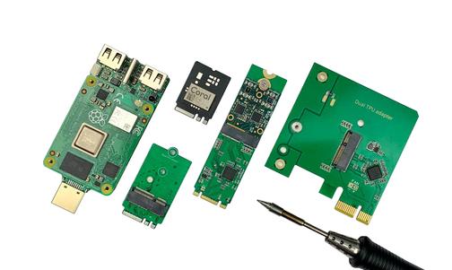

Cool, den hab ich gar nicht gesehen, wobei out of stock und zwei Stück inkl. Versand als "Registered Air Mail Parcel" kostet es $67. Frage ist, in wie weit sich der Adpater zu dem hier unterscheidet:
Bei dem Delock scheinen nur die PINs neu zugeordnet zu sein und beim dem MBS ist irgendein Chip noch installiert. Hm...
Vom Preis her sind die Delock günstiger und in Deutschland kann man widerrufen. Falls aber die MBS Adapter funktionieren, wie gewünscht, wäre der PCIe x4 mit 2x TPU die elegantere Lösung und man müsste nicht 2x M.2 NVMe opfern. Das wäre meine priorisierte Lösung, aber schwierig zu entscheiden.

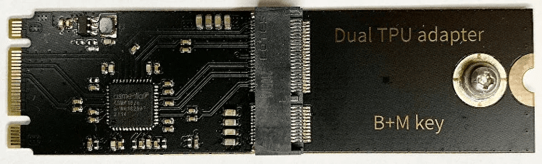

Hey, wenn du eine Dual TPU verwenden willst, dann brauchst du die Karten vom MBS Shop. Hab bisher keine andere Lösung gefunden. Die pre production Expemplare sollten um den Juli herum verfügbar sein, daher hoffe ich, dass sie bald kommen werden.
Dieser Adapter funktioniert dann auch so, dass der Dual TPU voll funktionsfähig ist, richtig?
Fast ja...
"Important: it's all about number of PCIe busses, not number of PCIe lanes. Only A- and E- key m.2 slots implemented to a full specification have two busses."
Die Dual TPU braucht eben zwei PCIe Bus und das kann nur der die a-key bzw. e-key Version eines m.2 slots. Die PCIe Karte wird daher auch nur einen PCIe Bus nutzen können. Der Adapter hat aber einen eingebauten Switch, sodass du die TPUs parallel verwenden kann. Es wird aber eventuell irgendwelche Preformance Einschränkungen geben.
"One PCIe bus on m.2 E-key connector is not end of the World. With PCIe switch bus can be split in two busses at cost of slightly increased latency and shared bandwidth."
siehe: https://github.com/magic-blue-smoke/Dual-Edge-TPU-Adapter
Was ist damit gemeint?
Wenn man frühzeitig eine Karte haben will, kann man ein pre-production exemplar bekommen. Wenn man damit nicht zufrieden ist, soll man sein Geld auch wieder bekommen, oder ein finales board bekommen.

@i-B4se wie meinst du, zu "kompliziert"? Du brauchst für eine Dual TPU einfach den einen Adpater vom mbs-shop und gut ist. Die PCIe Karte ist ja für zwei Dual TPUs.

Es ist aktuell die beste und einzige Option auf lange Sicht mehrere TPUs zu betreiben.
Ich habe jetzt mal dem "Dual Edge TPU Adapter - PCIe x1 Low Profile" bestellt
Mal sehen ob das funktioniert
Ich warte noch auf die große Karte, da ich zwei Dual TPUs habe. Kannst ja mal berichten, wie deine Erfahrung sind und vielleicht hast du paar Benchmarks :-)
