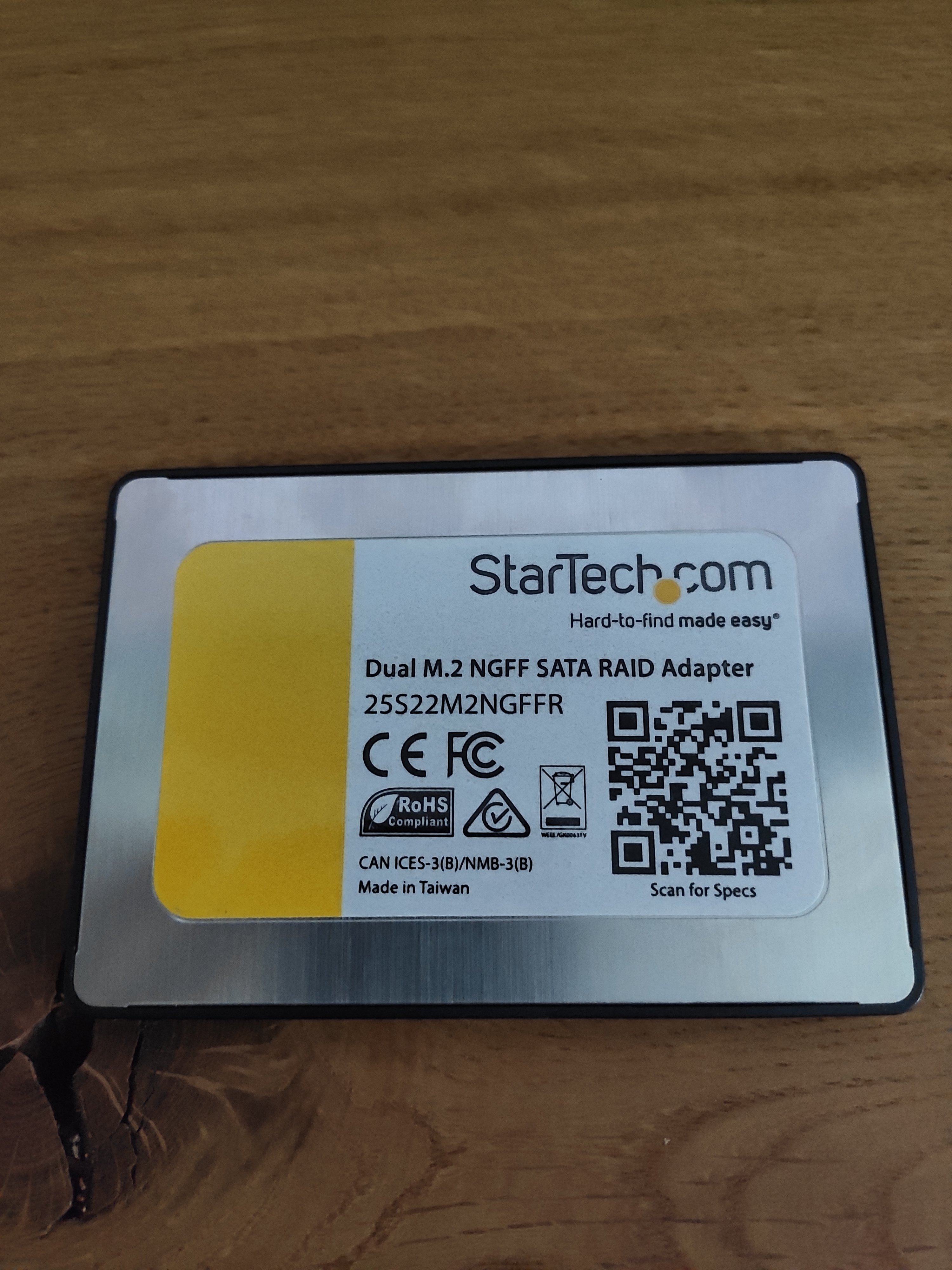

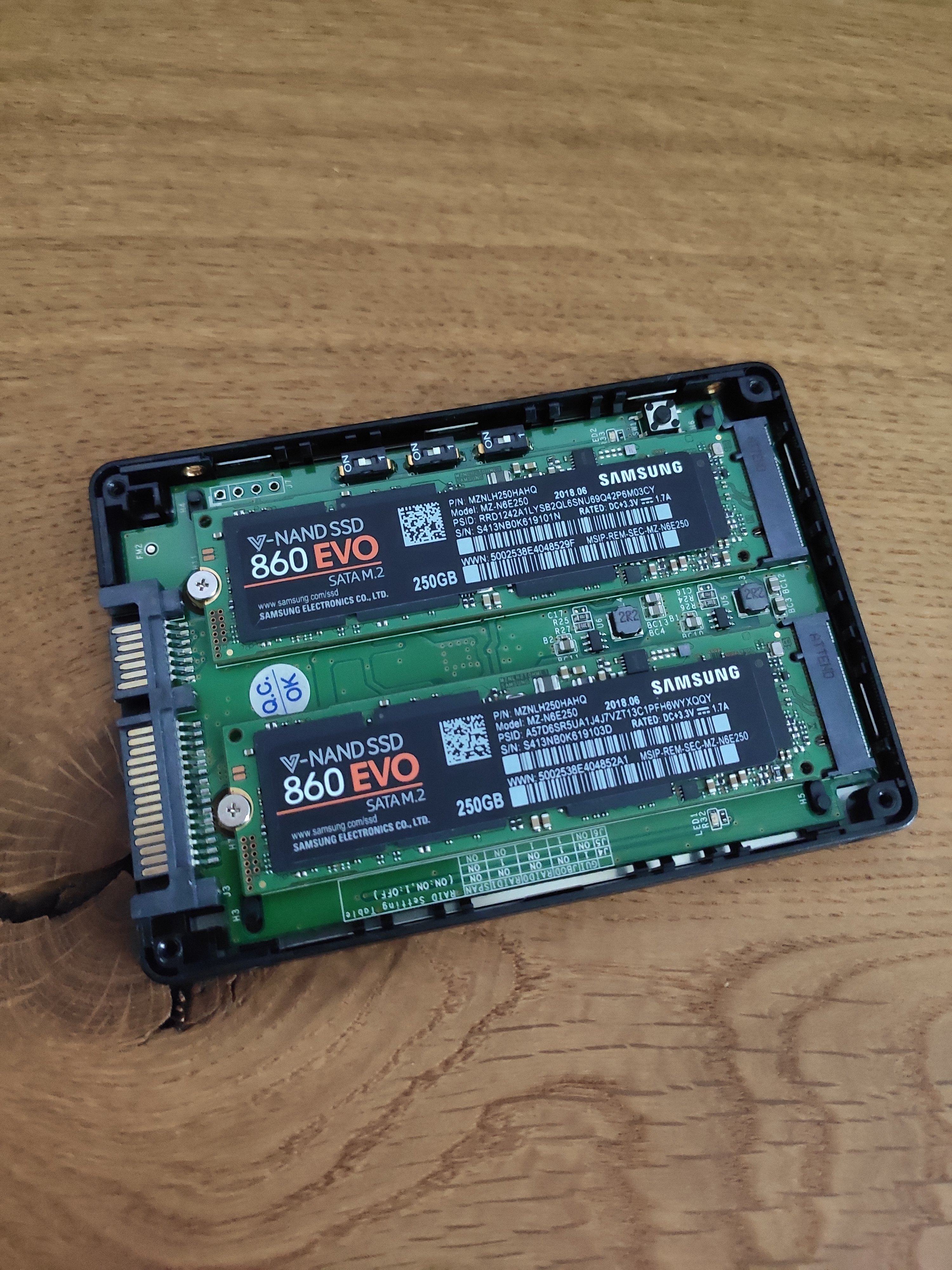

Aktuell habe ich zwei Samsung 860 EVO 250 GB M.2 SSDs in einem RAID 1 Verbund mit einem StarTech 25S22M2NGFFR 2.5 Zoll Adapter im Einsatz.
Siehe Bild.
Nun, da hier wichtige Daten gelagert sind, sollte das auch entsprechend funktionieren.
Aus unverständlichen Gründen habe ich ab-und-zu mal einen ATA Error bei der Datenübertragung von größeren Dateien.
Warum weiß ich nicht genau, ich vermute, dass der interne Controller von StarTech einfach Müll ist.

Natürlich habe ich im StarTech 2.5 Zoll Adapter die Möglichkeit auch von RAID 1 auf JBOD zu wechseln, aber aus irgendeinem Grund schleust er mir nur eine SSD zum System durch.
Die Intel SATA Ports sind i.d.R. nicht Port Multiplier fähig und im JBOD Modus ist der verbaute Chip darauf dann genau so ein SATA Port Multiplier.
Eine wirklich gute Lösung habe ich auch nicht parat, außer vielleicht so eine 2.5" Adapater (wie z.B. dieser von Lindy) für die zweite SSD zu verwenden um den Neukauf einer 860 Evo im 2.5" Formfaktor zu vermeiden. Generell solltest Du aber bedenken, dass RAIDs keine Backups ersetzen.
