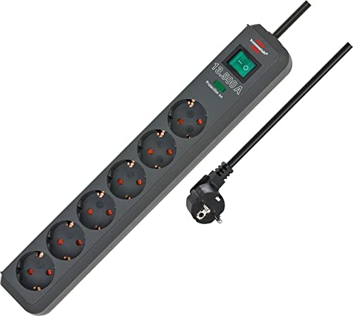

Das mache ich schon ewig, einfach einen Steckdosenleiste mit Schalter und Überspannung vor den PC und Monitor gepackt und läuft.
Allerdings hatte ich in der alten Wohnung beim LC Netzteil ab und an mal das die Sicherung vom Zimmer rausgeflogen ist.
