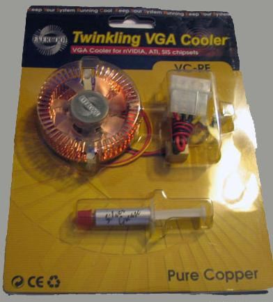

Ich habe mal ein bischen gegooglet da ich keine digicam zur hand habe, der Kühler ist nicht bzw. nur ein wenig verstaubt aber sonst alles in Ordnung! Die
WLP ist ein art Kleber.
Bild siehe Anhang.

also fürn pentium d ist der ein bisschen sehr klein
Hinzugefügter Post:
nach verpackung ist das
ein chipsatz bzw. grafikkartenkühler
LOL, das Bild ist ein GPU Kühler, nicht CPU.... der wär definitiv ned geeignet. Bringt aber erstaunliche Temps wenn du den wirklich draufhast ;) :d
Habe den Kühler mit hilfe von 2 gummiringen am board fixirt. hebt mit dem klebrigen wlp wunderbar!!
Werde wenn ich das gehäuse aufgeschraubt habe ein bild machen! Was für einen Kühler wäre denn empfehlenswert?????
Stell mal bitte ein Bild davon rein, und falls es wirklich der oben genannte Kühler sein sollte, mach deinen PC sofort aus und kauf dir einen CPU Kühler und keinen Chipsatzkühler. Der CPU Kühler wird nämlich auch ohne deine abenteurliche Konstruktion halten ;)
für die größe ist das der beste kühler den ich bis jetzt gesehen hab:fresse:
der ist normalerweise für ne tdp von 20-max 40 watt bestimmt, bei dir muss er ca. 130 watt abführen, also das 3-6 fache :asthanos:

wer hat dir denn den kühler asl cpu kühler aufgeschwatzt?
echt n wunder das der rechner damit läuft
Ein Tropfen Wasser auf nen heissen Stein. Autsch. Ich würd da wirklich mal nen vernünftigen CPU Kühler kaufen. Arctic Freezer 64/Scythe Katana 2 oder gleich Scythe Mine-Infinity...

Jetzt aber mal im ernst: Wie kommst du darauf, so einen mickrigen Kühlen auf den übelsten Heizer aller CPU´s zu setzen?:hmm:
Kauf dir gefälligst ein Scythe-Produkt (NInja, Mine oder Infinity) :bigok:
Hi, also ich muss korrigieren idle hat er nach dem anschalten 59°C nach ca 5min 80°C was ich als load gedacht habe, nach 10 min über 100°C dann habe ich ausgeschalten habe schiss das er anfängt zu brennen!!

Wer hat dir diesen Kühler als CPU-Kühler verkauft? Der soll normalerweise Chipsätze oder kleinere Grafikkarten kühlen.
Kauf dir einen Mine und freu dich: http://geizhals.at/deutschland/a216398.html

boah...geil...ein gpukühler auf nem d??? die d´s heitzen sowieso genug...
und nen vga kühler dadrauf^^ einfach köstlich...

oh mann,und das willst du uns noch als deinen cpu-kühler verkaufen,also entweder willst du uns verarschen oder du bist ein kleiner noob im thema CPU.
hi, irgendwie komme ich mir verarscht vor! dachte hier im forum wird einem geholfen stattdessen wird man nur für einen faker oder noob behandelt...
ich musste diesen kühler auf die cpu setzten da ich in der höhe keinen platz habe, ich habe ein lian li pc 50b gehäuse etwas verbastelt sodass das netzteil direkt über der cpu sitzt! den intel kühler kann man nicht druff hocken da der intel kühler etwas zu dick ist, mittlerweile habe ich die kiste wieder auseinander geschraubt. da ich nun kein bild mehr bei rauffahren habe! nur noch der bios bildschirm wird angezeigt.
