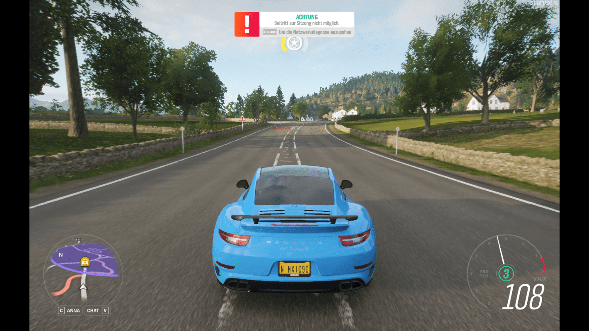

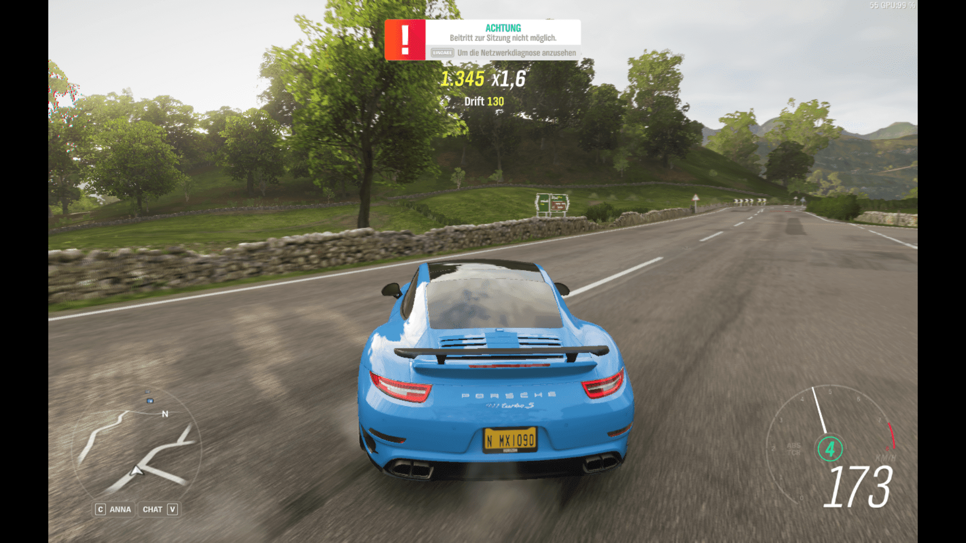

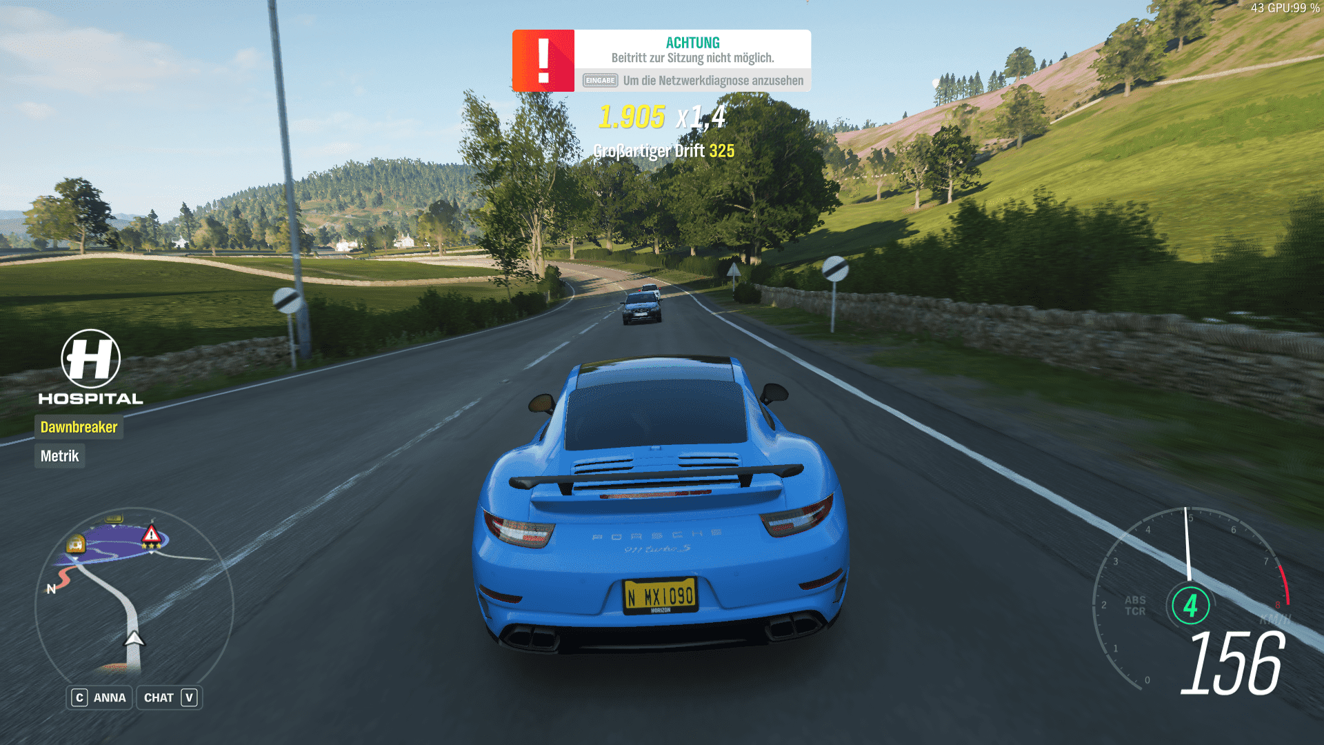

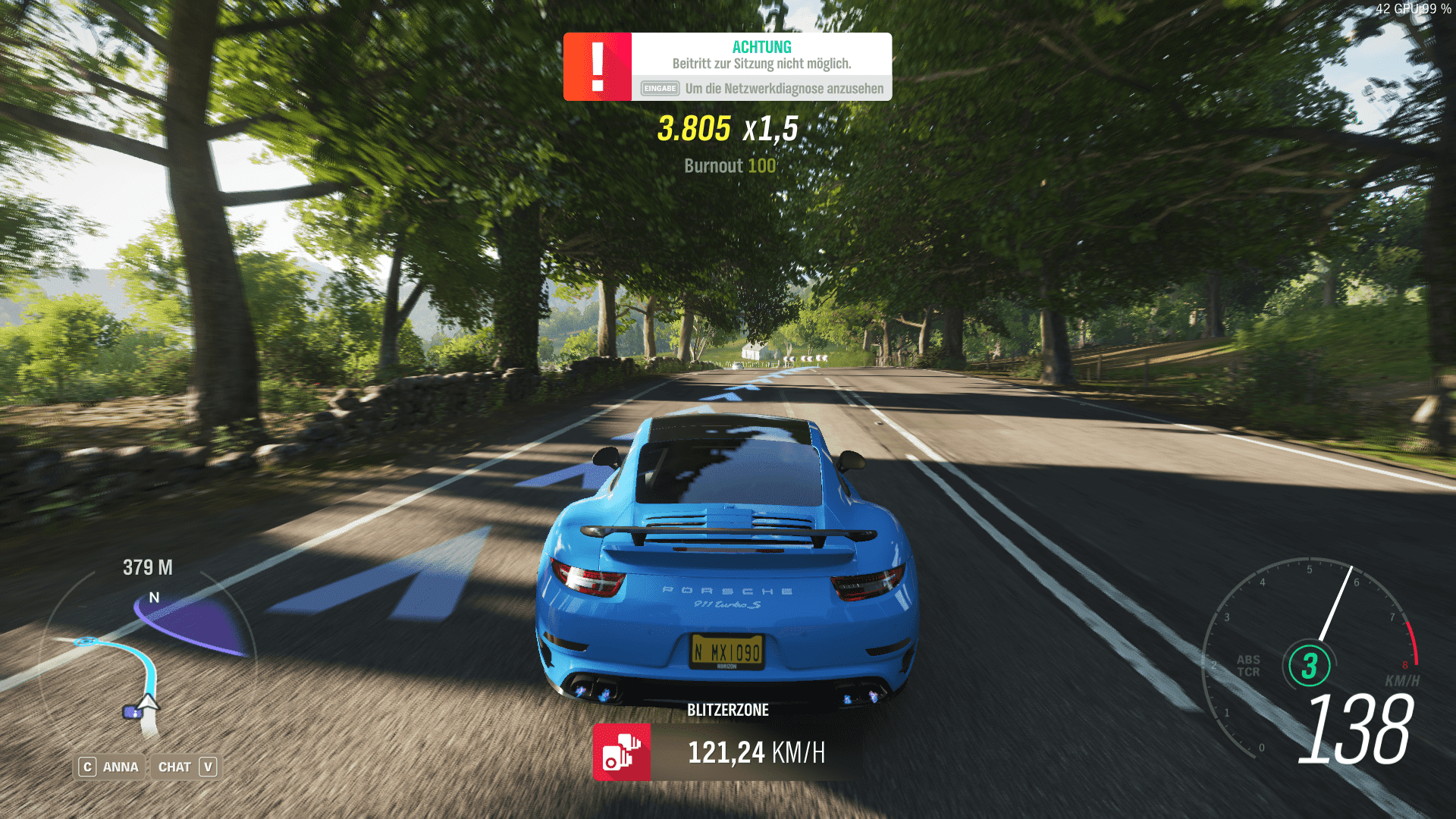

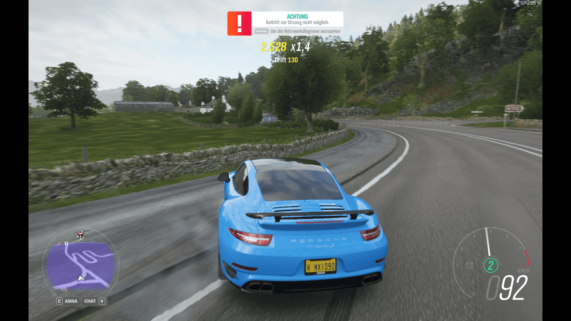

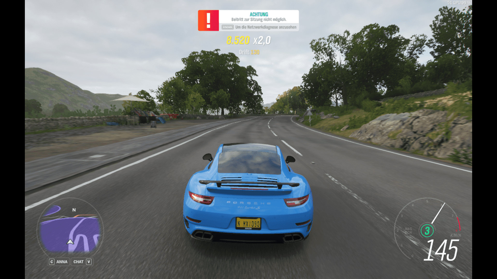

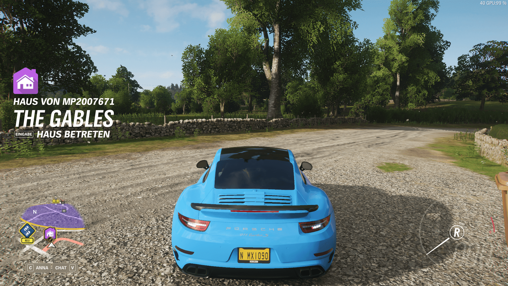

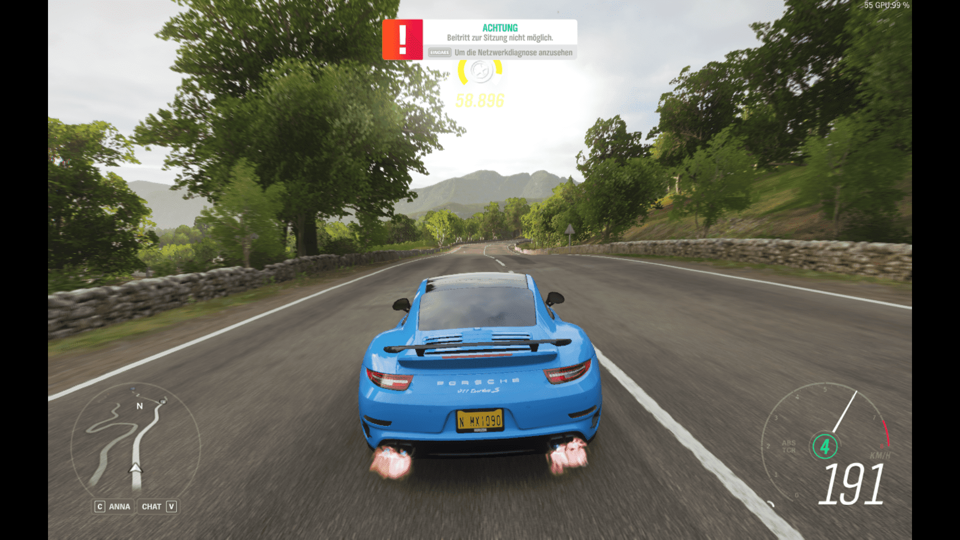

- Grafikeinstellung Mittel, Auflösung 1920x1080 im Vollbildmodus: max. 45-50FPS, im Durchschnitt etwa 43FPS, GPU bei 99%
- Grafikeinstellung Mittel, Auflösung 1280x800 im Vollbildmodus: max. 51FPS, im Durchschnitt etwa 45FPS , GPU bei 99%
- Ladescreen konstant bei 60 FPS
1920 x 1080:
] Forza Horizon 4 08.06.2021 13_28_50.pngForza Horizon 4 08.06.2021 13_28_51.pngForza Horizon 4 08.06.2021 13_33_04.pngForza Horizon 4 08.06.2021 13_33_54.png
1280 x 800 (Qualitativ eher katastrophal bis unspielbar..):

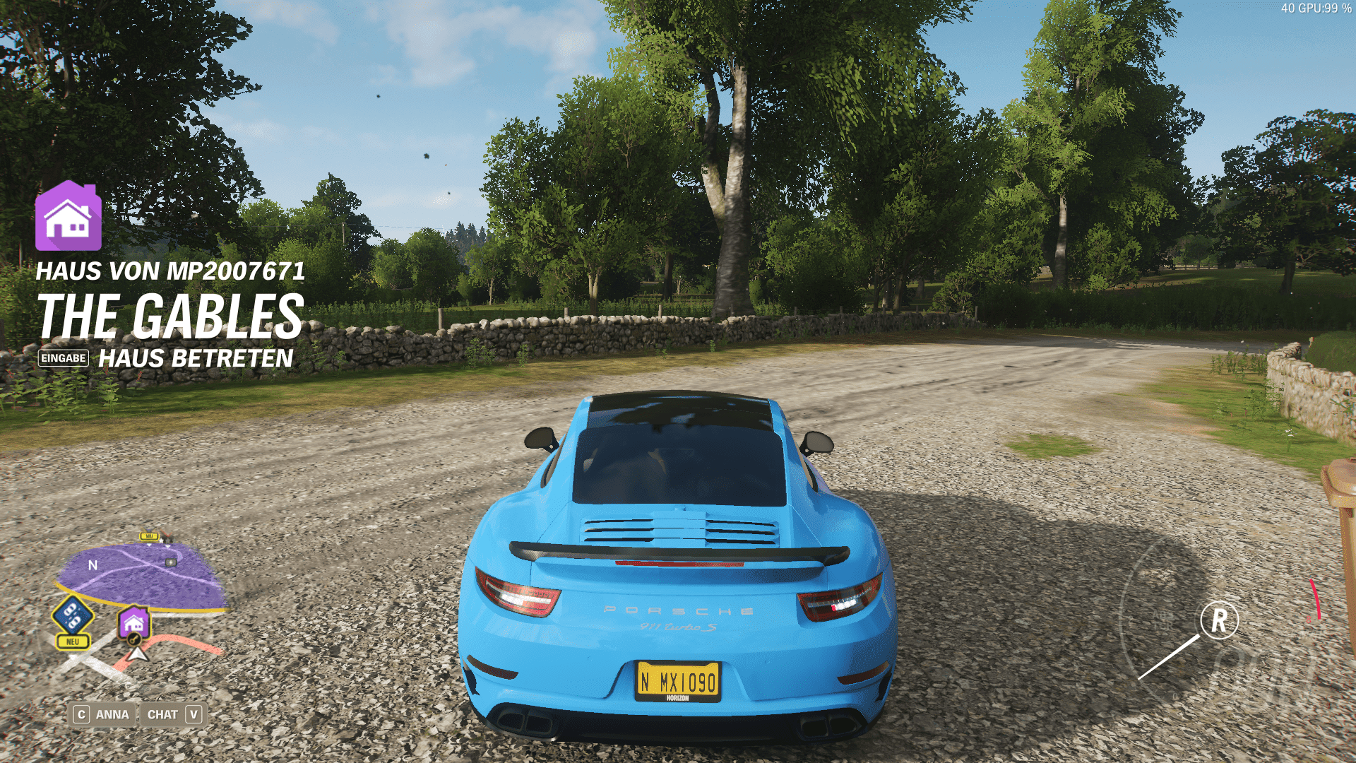

Forza Horizon 4 08.06.2021 13_35_10.pngForza Horizon 4 08.06.2021 13_35_36.pngForza Horizon 4 08.06.2021 13_36_39.pngForza Horizon 4 08.06.2021 13_37_00.pngForza Horizon 4 08.06.2021 13_37_00.png

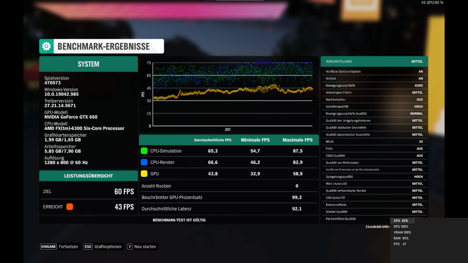

Okay das ist unerwartet, aber gut. Hier die Erklärung:
Eine Grafikkarte hat eine gewisse Rohpower, kann eine bestimmte Anzahl Pixel pro Zeit rechnen.
Also bei 1920x1080 45x pro Sekunde.
Jetzt hast du die Auflösung reduziert, also die Anzahl Pixel reduziert. Das müsste die Grafikkarte viel öfters pro Sekunde schaffen, weil ja pro Bild weniger Pixel sind.
Das passiert aber nicht.
Normalerweise bedeutet das, das die Grafikkarte keine Daten von der CPU bekommt, also der fx-6300 limitiert.
Klingt also stark nach CPU Limit, nicht nach Grafiklimit. Wahrscheinlich sind CPU und Grafikkarte in forza4 gleichstark, also beide am Ende. Da müsste dann beides neu...
Dann müsste eigentlich die Auslastung runter gehen auf der Grafikkarte...
Ich bin etwas verwirrt :confused:
Wenn ich das richtig in Erinnerung habe, gönnt sich FH4 50% Arbeitsspeicher (4 GB RAM) und 80% CPU Auslastung. :unsure:
Hätte ich genauso interpretiert. Dazu kommt die Frage, ob 8 GiB RAM ausreichend sind, um System und das Spiel bedienen zu können ohne auszulagern.
Mit Sicherheit, allerdings wird das nur ein Teil der Lösung deines Problems sein. Wie gesagt, laut deiner Schilderungen scheint eben auch die CPU ein limitierender Faktor zu sein. Und um vom FX-Modell wegzukommen, wäre zum CPU-Wechsel eben auch ein Mainboard-Wechsel sinnvoll.

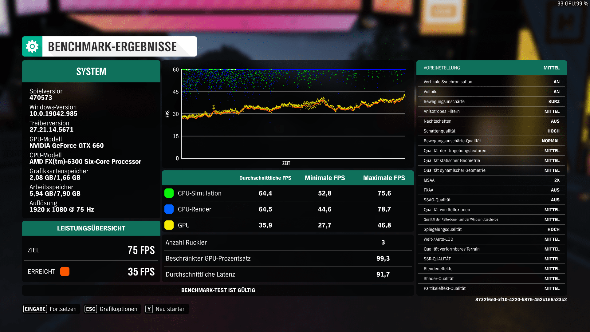

Leider zeigt es auch der Benchmark-Test von FH4 - wird wohl eine neue Graka nötig sein..
Kannst du nochmal einen Benchmark in FHD-Auflösung (1920 x 1080) machen und schauen, ob der Prozessor auch hier über 60 FPS liefern kann? Ich nehme mal an, dass du nicht unbedingt Lust hast, mit 1280 x 800 zu spielen.
Das ist das Ergebnis bei 1920x1080 - für die Grafikkarte nochmal ein deutlich schlechteres Ergebnis..
Nicht von "Ziel 75 FPS" stören lassen, habe FH4 versehentlich auf dem anderen Monitor laufen lassen und der war scheinbar auf 75 Hz eingestellt..
CPU scheint bei 64fps am Ende zu sein,
Grafikkarte halt früher.
Gut, deine CPU scheint in FHD deinen Wunsch von durchschnittlich 60 FPS stemmen zu können, d.h. ein Grafikkarten-Upgrade sollte für deine Zwecke ausreichend sein. Die GTX 1050 Ti ist dafür nicht verkehrt, bedenke allerdings, dass die 4 GiB VRAM bei einigen modernen Titeln auch schnell in FHD + hohen Settings volllaufen. Abstriche in den Grafikeinstellungen wirst du daher wahrscheinlich hinnehmen müssen.
