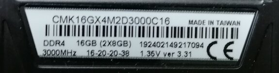

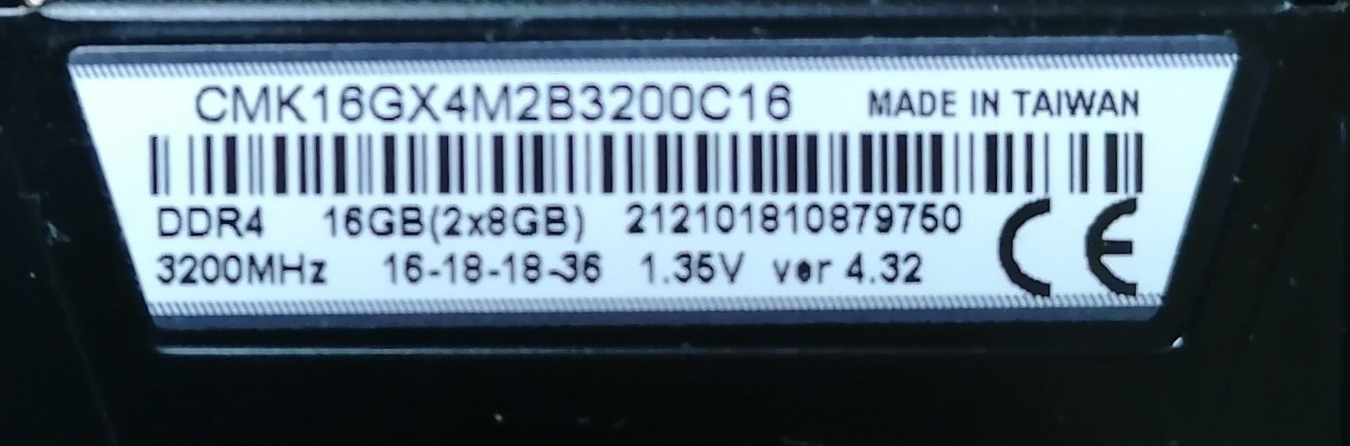

Mooin,
da hast du recht, dass habe ich vergessen zu erwähnen.
Ich habe ein MSI MPG X570 Gaming Plus Mainboard.
Wegen der BIOS Version hab ich bei den Systeminformationen geschaut und da steht:
BIOS-Version/-Datum American Megatrends International, LLC. A.E2, 22.06.2021
SMBIOS-Version 2.8
Ich weiß jetzt nicht welche von den beiden gebraucht wird.
Wegen dem Ram, wie bei dem Anhang zu sehen hat der 3000MHz Ram die ver. 3.31 und der 3200MHz Ram die ver. 4.32.
Ich vermute das es nicht gut ist dass die verschiedene Chips haben?
