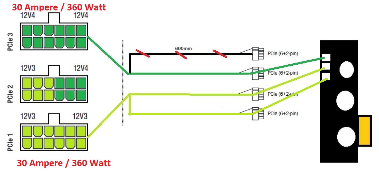

Wahrscheinlich hast du das be quiet! Straight Power 11 1000W Netzteil falsch mit der XFX RX 7900 XTX Grafikkarte verbunden.
Du musst PCIe 1 und 3 am Netzteil verwenden (Bild im Spoiler unten), die meisten PC Schrauber verwenden PCIe 1 und 2 am Netzteil, das ist falsch.
12-volt-stromschienen-aufteilung-am-netzteil-jpg.872131
