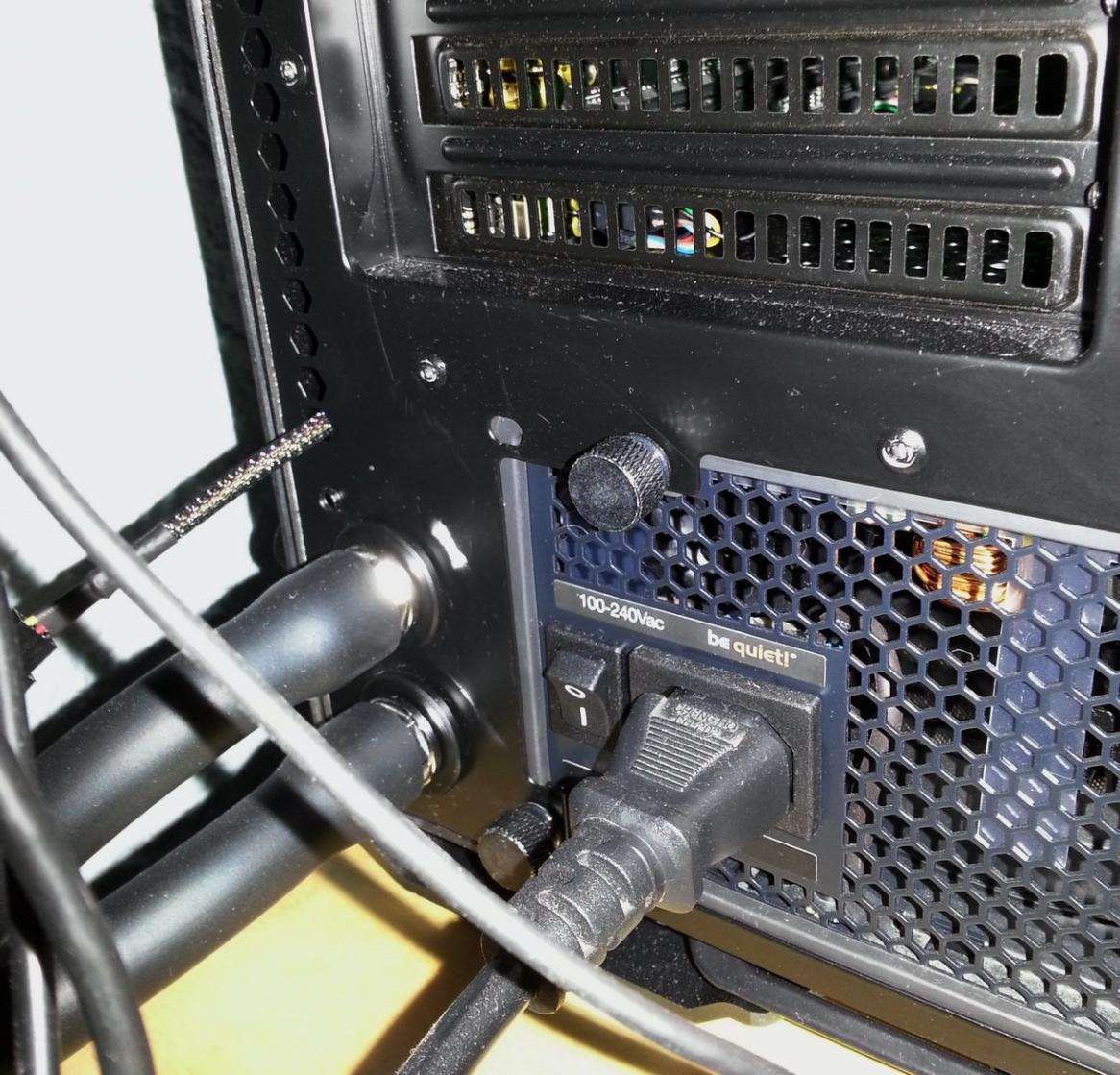

ja geht, zb hier diskutiert:
http://www.hardwareluxx.de/community/f137/wakue-quatsch-thread-802786-2956.html#post24734446
Der Staub darf ignoriert werden!
Sieht gut aus ! Sind die ekw buchsen oder ? Ich glaub die q3d sind breiter . Wie sieht es denn innen aus ? Ich verwende nur anschraub tullen da muss ich noch den Durchmesser der Mutter bedenken
Sind die EK Durchführungen, ja. Die QD3 sind nicht breiter als die Durchführungen selbst.
Innen hab ich 16/10er Fittinge und noch mehr als genug Platz zu den Seiten.
Kannst einfach ne 50 Cent Münze als Schablone nehmen. Die hat ungefähr die gleiche Breite wie die Durchführungen.
