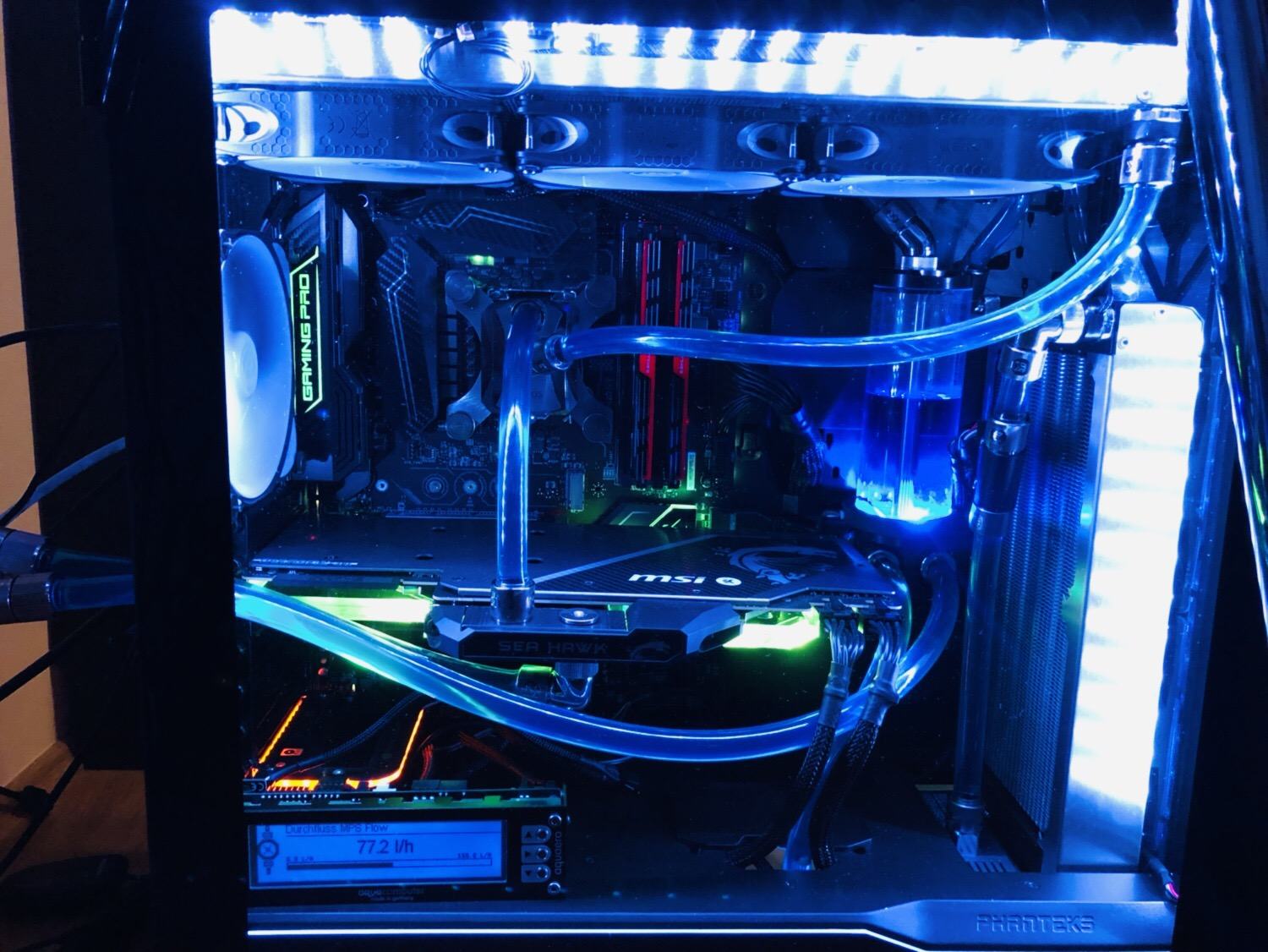

Hi Shenn,
hatte ebenfalls einen ähnlichen Thread offen.
Zwei 360er passen, jedoch nur dann, wenn du welche mit 30mm Dicke nimmst.
Hatte zuvor zwei 360er verbaut - einer mit 60mm Dicke, einer mit 45mm Dicke und CrossFlow (1 Anschluss vorne, einer hinten) und ich muss sagen - das hat gar nicht gepasst. Der 60mm Radi wurde in der Front montiert und auf den Radi kam dann noch meine EK-Pumpenkombi. Meine damalige Titan X Pascal MUSSTE dann vertikal montiert werden, anders hätte es gar nicht erst gepasst.
Eine Strix-Karte z.B. ist auch noch ein wenig länger als die Founders Edt.-Karten, daher bleibt dir bei einer solchen keine andere Möglichkeit, als diese vertikal zu montieren.
Ich hänge dir hier mal ein paar Bilder an - so kannst du dir das ganze ein wenig besser vorstellen.
Fotos : Evolv X - Google Photos
Edit : Die ersten beiden Bilder sind mit zwei 360er Radiatoren, die restlichen mit nur einem 360er und der Karte horizontal statt vertikal. Hoffe das hilft dir ein wenig weiter.

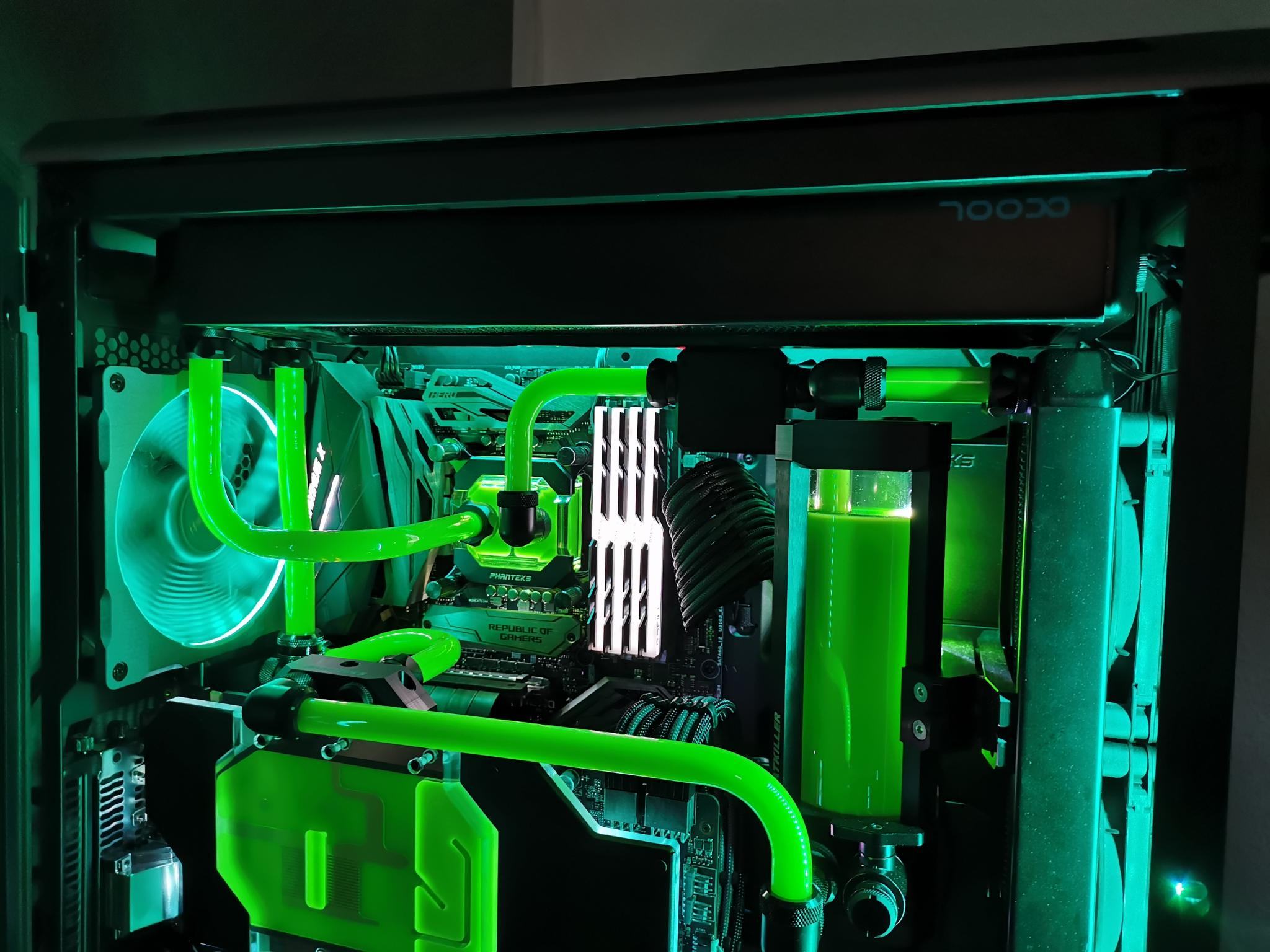

Habe auch ein Evolv X und in der Front einen 30x360 und oben 45x360!
Passt gut! Fotos sind in meiner Galerie, wenn du von irgendwas eine Detailansicht haben möchtest, kannst du mir ruhig schreiben!
Habe die Oberen Lüfter aber zwischen den Deckel gepackt, das spart Platz.

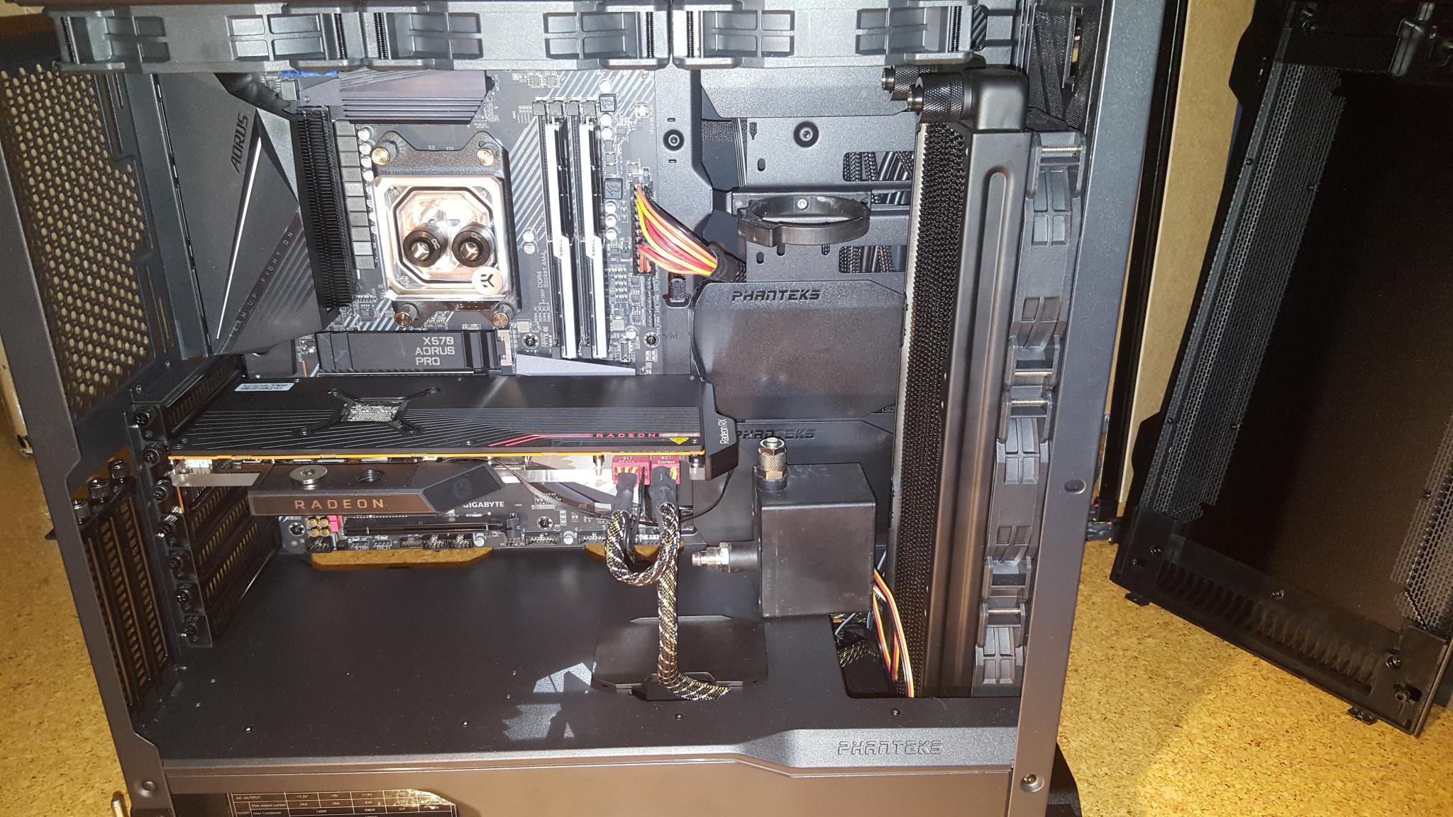

so endlich ist das Gehäuse da \o/. Gleich drüber gemacht die Sachen einzubauen. 2x 360er Radiatoren passen sauber rein. nur das mit der entnehmbaren Platte für den Rad im Deckel hat net so geklappt. Mit montierem Radiator war die Öffnung zu klein, da der 360er etwas außermitte verschraubt wird und so keon platz mehr zum einhaken der Klippse übrig ist. Aber das ist der einzige Kritikpunkt vom Gehäuse. Also normal wie sonst auch montiert und gut.
hab einige Fotos gemacht die hier noch reinkommen. oder ins Album.
Wenn mir jemand sagen kann wie man ein GB Aorus Mainboard ohne rumpopeln in ein Gehäuse bringt...
Bzw. muss ich mich schlecht fühlen,wenn ichmir vorstelle, denjenigen, der den Vorschlag gemacht hat die IO Blende ans Board zu schrauben, zu hauen?
vllt. bin ich auch einfach nur zu lange raus ausm basteln...

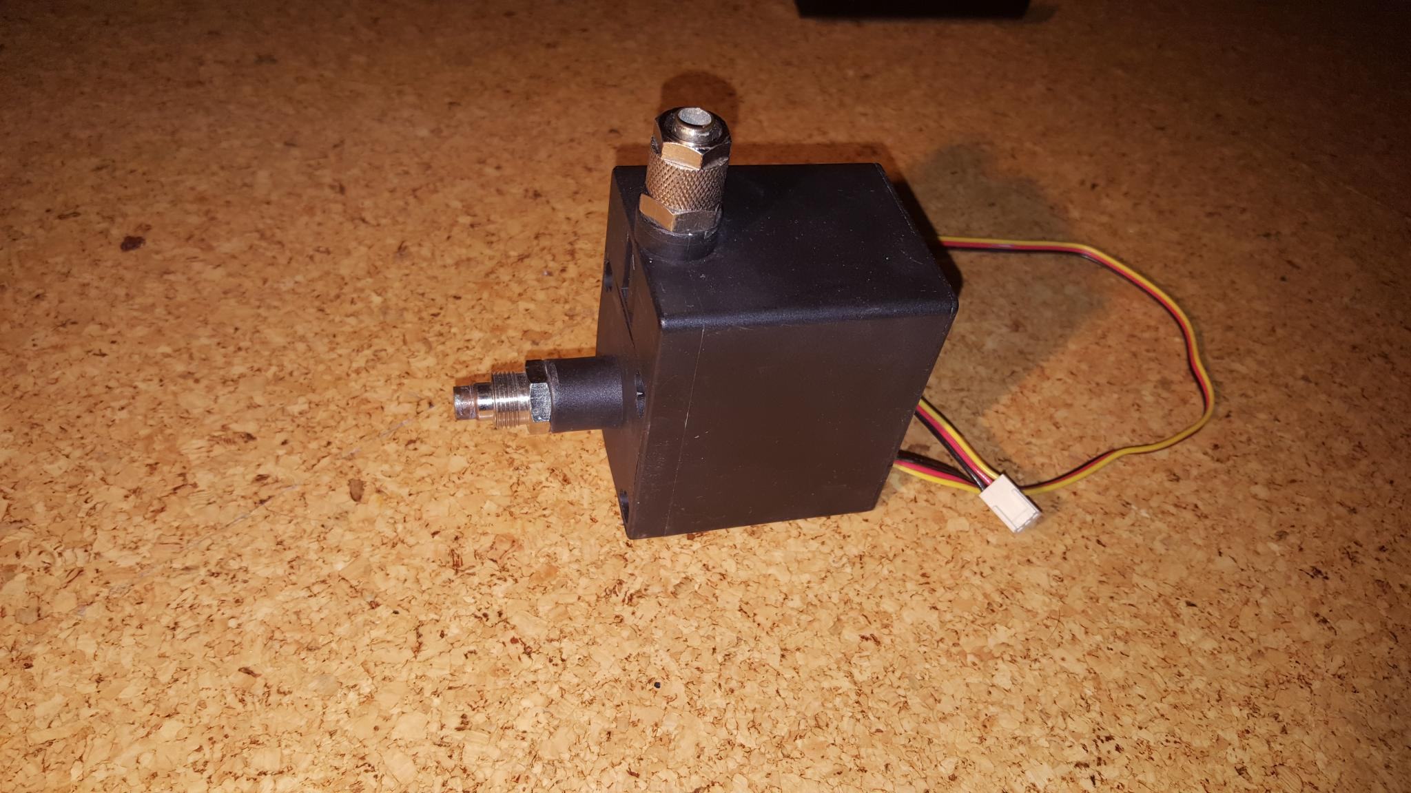

hier noch n bild von der Pumpe, die wie vermutet nicht dahin passt wo ich gedacht habe:1568923235534685158543.jpg
pumpe ist zu groß für die Lücke und oben drauf sieht auch nicht so schick aus.
Gibts ne recht unscheinbare Pumpe die ggf. doch noch unten zwischen den hdds und dem radiator vorne reinpasst?

sGibts ne recht unscheinbare Pumpe die ggf. doch noch unten zwischen den hdds und dem radiator vorne reinpasst?
Ne DDC + Top hochkant an den Radiator?
