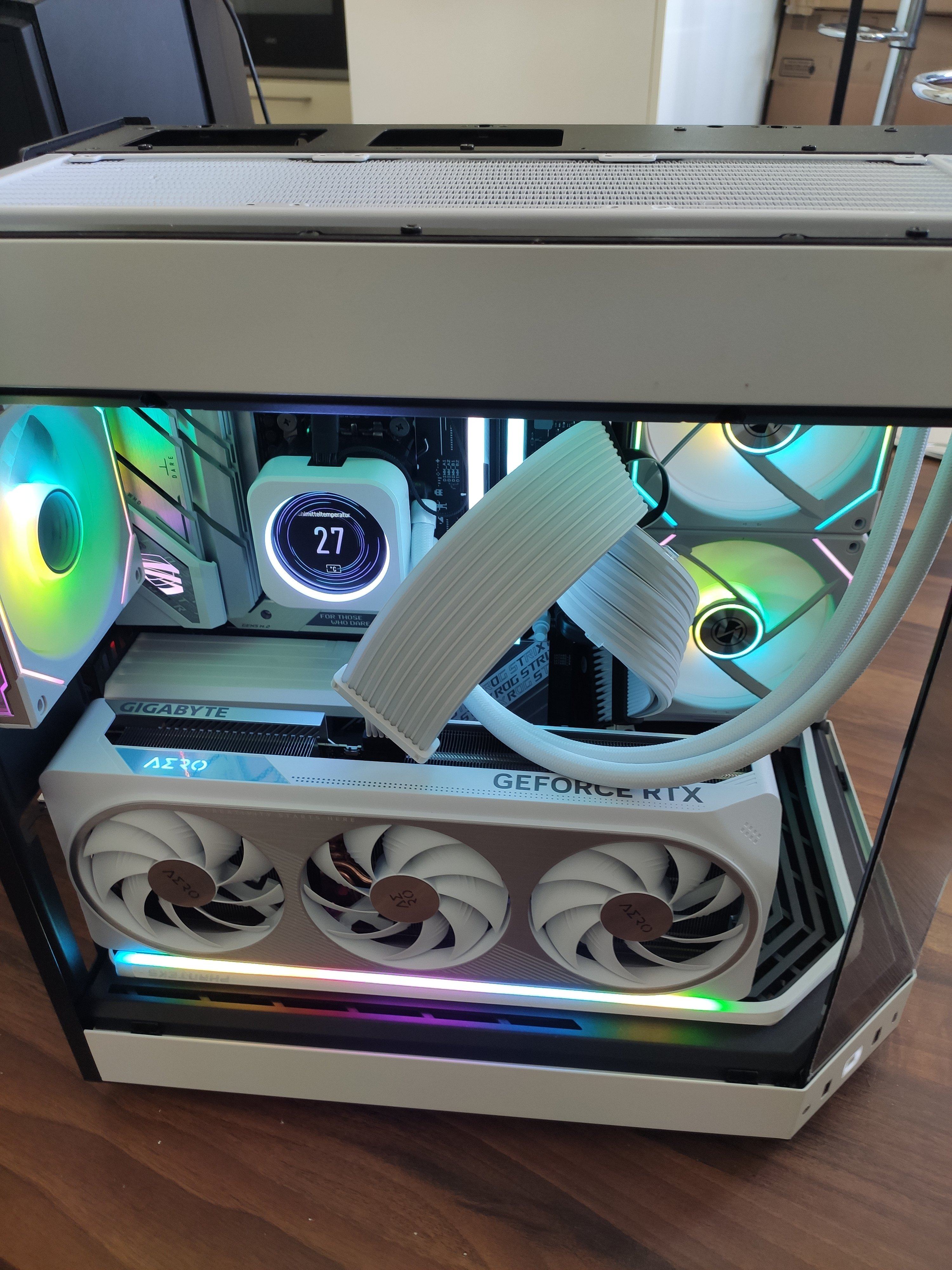

Guten Tag Community,
ich habe folgendes Problem.
Vor kurzem habe ich mir einen neuen Gaming PC zusammengebaut. Soweit hat auch alles geklappt und läuft, bis auf eine Sache.
Ich habe mir ein LED Strip von Phanteks gekauft um es im Gehäuse zu verlegen :
Das LED STRIP hab ich am Add_Gen_2.2 Header vom Mainboard angeschlossen ( Asus Rog Strix B650-A Wifi) .
Jetzt wird es kurios, der LED Strip verhält sich bei jedem Neustart vom PC anders, mal leuchtet gar nichts, mal leuchtet nur ein Teil, mal mehr mal weniger.
Einstellen kann ich auch nichts, es wird zwar im Armoury Crate von Asus als Adreessable LED Strip erkannt, aber einstellen kann ich nichts.
Jemand eine Idee wo das Problem liegen könnte?
PS: Hab mal ein Bild angehangen, so sieht es manchmal aus.
Liebe Grüße
Schon mal den anderen ARGB-Header auf dem Board ausprobiert? Wenn der Stripe mal so und mal so leuchtet, würde ich mal bei der Steckerverbindung anfangen. Ein weiterer Grund könnte vielleicht die Gesamtlast sein. Hast du zufällig den ganzen RGB-Kram auf einem Header liegen?
