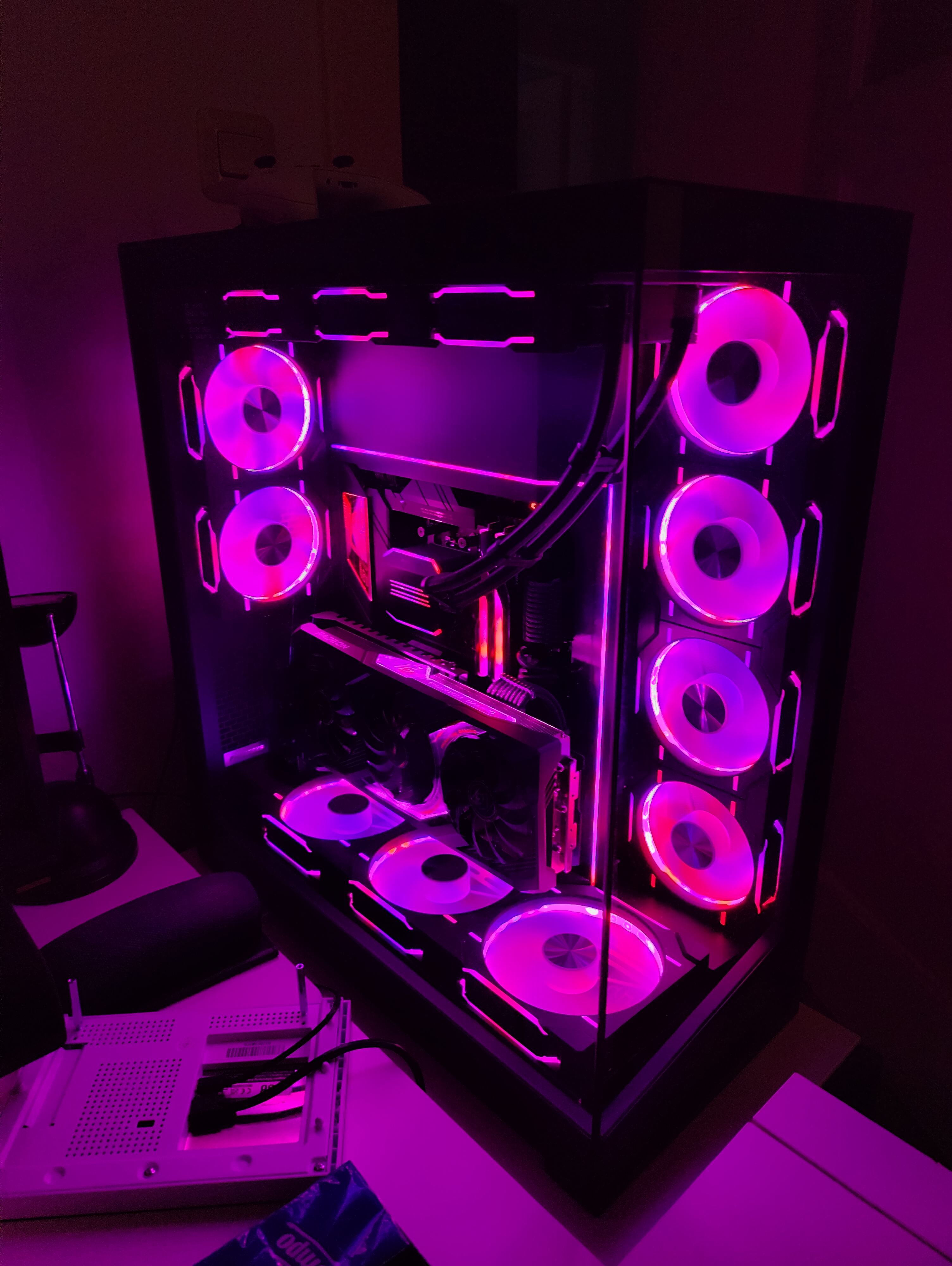

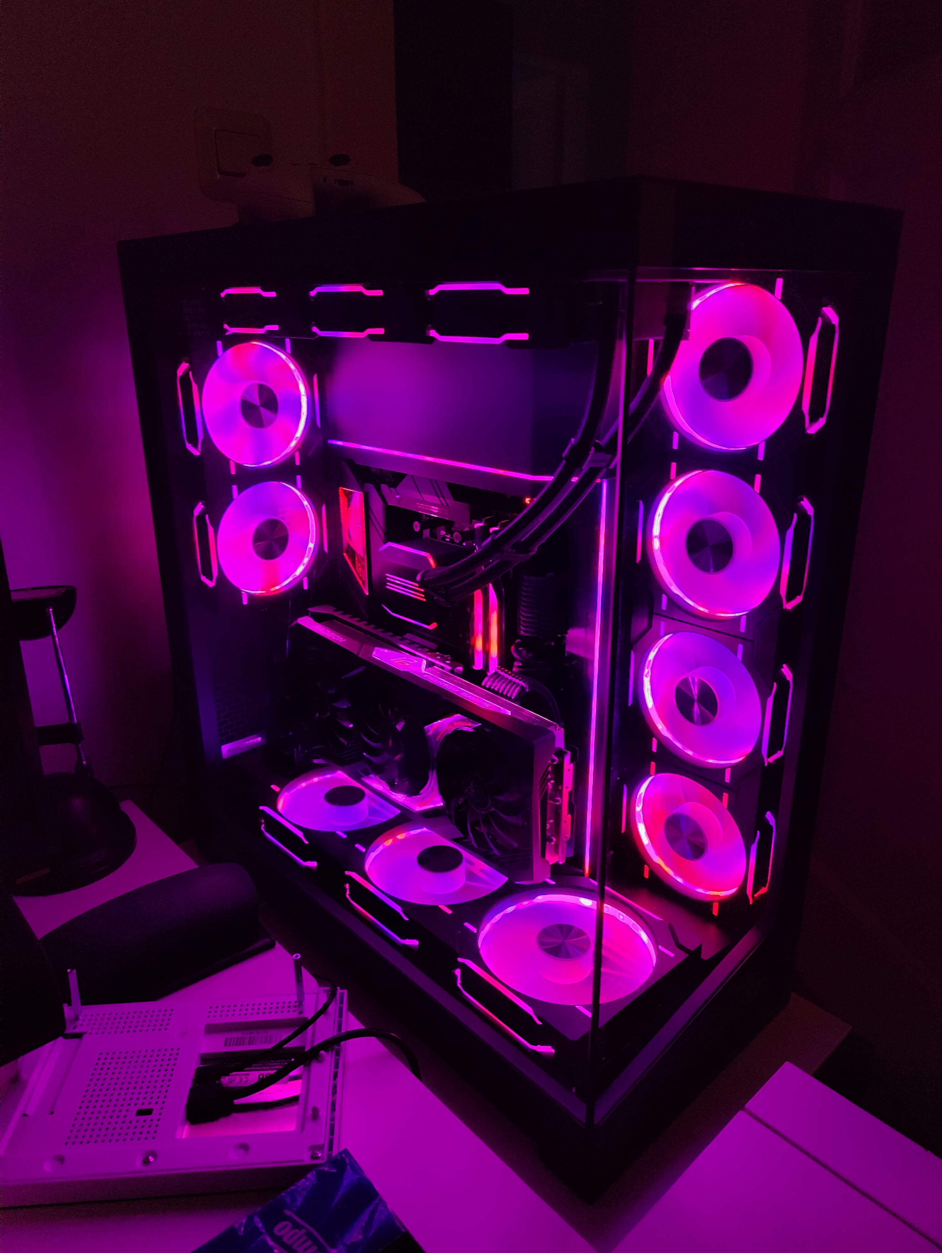

Hallo ich habe alle Gehäuselüfter 3x140 unten 4x120 an der Seite und 2x120 hinten und die 3 120 Lüfter der D30 AIO an den Controller angeschlossen
der im NV7 verbaut ist. Die RGB Leisten vom NV7/NV9 sind ja schon ab Werk mit dem Controller verbunden. Da mir keiner etwas über die Steuerung (mit den Tasten vom NV7) der ARBG bzw.
DRBG die nicht von Phanteks sind Mainboard/Ram/Grafik sagten konnte nutze ich zur Steuerung die Asus Software.
