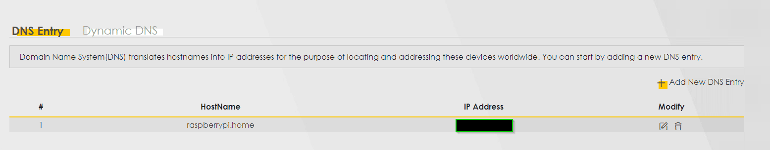

Es gibt Funktionen zu DNS Entry

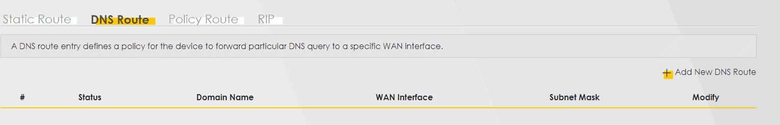

aber auch für DNS Routing

Das ist die falsche Baustelle.
Du willst nen Cusom-DNS Server irgendwo unter der 'DHCP' Sparte eintragen.
Mit nem internen DNS Entry sorgst du nur dafuer, dass man zB den raspberry per (custom)hotsname in deinem Netzwerk findet.
Du willst jedoch, dass der Raspberry DHCP + DNS Server spielt, damit jeder Client den Raspberry als DNS Server verwendet.

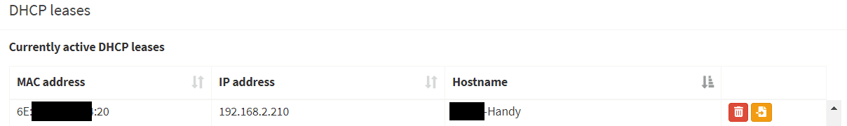

1. Passen die Daten vom Handy und Pihole (zugewiesene IP Adresse zur MAC-Adresse) zusammen, wenn Du Dein Handy mit Deinem WLAN verbindest?
Im Pihole unter Settings / DHCP / DHCP Leases:
Auf meinem Handy (Android 11) unter Einstellungen / Telefoninfo / Statusinformationen (MAC bzw. zumindest IP gleich?)
