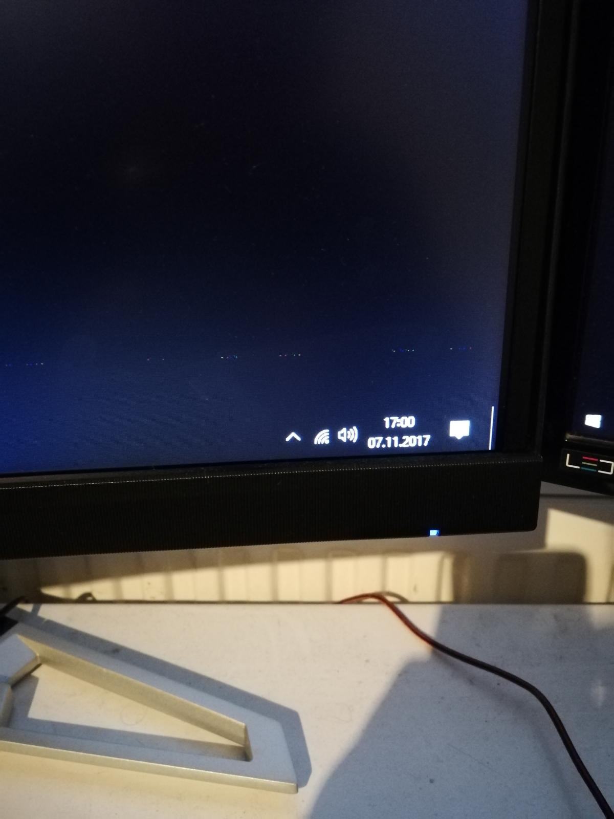

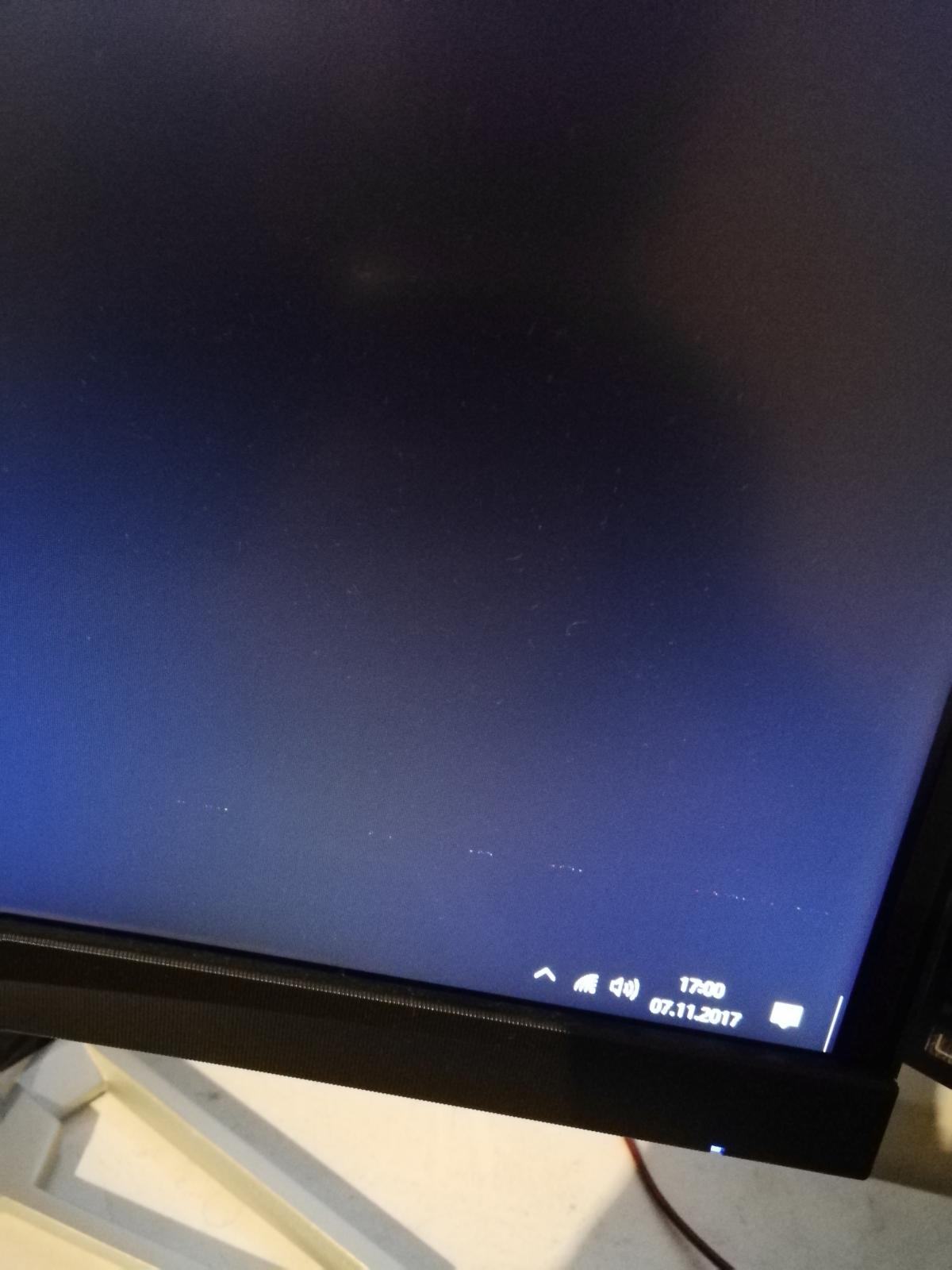

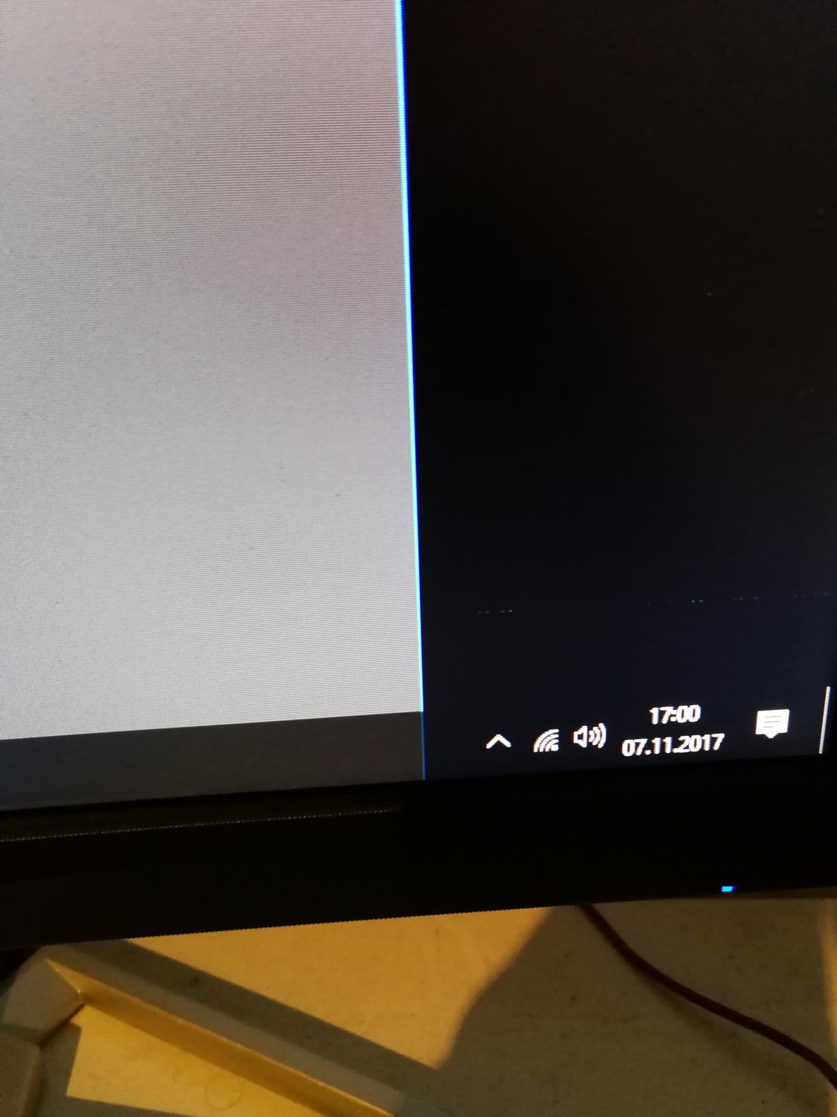

ich habe seit ein paar Wochen einen Acer XZ271 Monitor und bin auch soweit zufrieden. Jetzt ist mir aufgefallen, dass ich seit neustem komische Artefakte im Bild habe. Das seltsame ist, dass ich es bisher nur sehen kann, wenn ich entweder im Desktopbetrieb meinen Bildschirmhintergrund sehe oder auch zb der Hintergrund vom Visual Studio. In Spielen, im Browser ider auch Windows Explorer kann ich das nicht sehen.
Was könnte das sein? Tatsächlich Pixelfehler?
Gruß Fredd0r

Ich würde nach dem Ausschlussverfahren gehen. Kannst Du einen anderen Monitor anschließen? Ist der Monitor über HDMI oder Displayport angeschlossen? Wird ein Adapter genutzt?
Hilfreich wäre zu wissen, ob die Grafikkarte aus Deiner Signatur die aktuelle ist oder eine andere genutzt wird. Welche Treiberversion nutzt Du?

Naja, ein Pixelfehler ist für mich, wenn ein einzelndes Pixel (oder halt ein paar verstreut auf dem Panel) nicht so leuchten wie sie sollen.
Bei dieser ‚Batterie‘ von Pixelfehlern würde ich schon von einem defekten Panel sprechen.
So wie es aussieht: Pixel bleiben weiß, wenn eigentlich ein schwarzer Hintergrund angezeigt wird.
Wie zip schon sagt: Ausschlussverfahren -> anderes Kabel, anderer Monieingang am Moni, anderer Moniausgang an PC bzw. GraKa., falls es neben der GraKa auch einen Moniausgang am Mainboard gibt, auch diesen mal ausprobieren.
Ansonsten: Ich vermute auch einen defekt im Panel. Allerdings merkwürdig, dass Dir das erst nach Wochen aufgefallen ist. Du wirst es wahrscheinlich verneinen, aber bist Du mit dem Teil mal irgendwie etwas zu grobmechanisch umgegangen?
