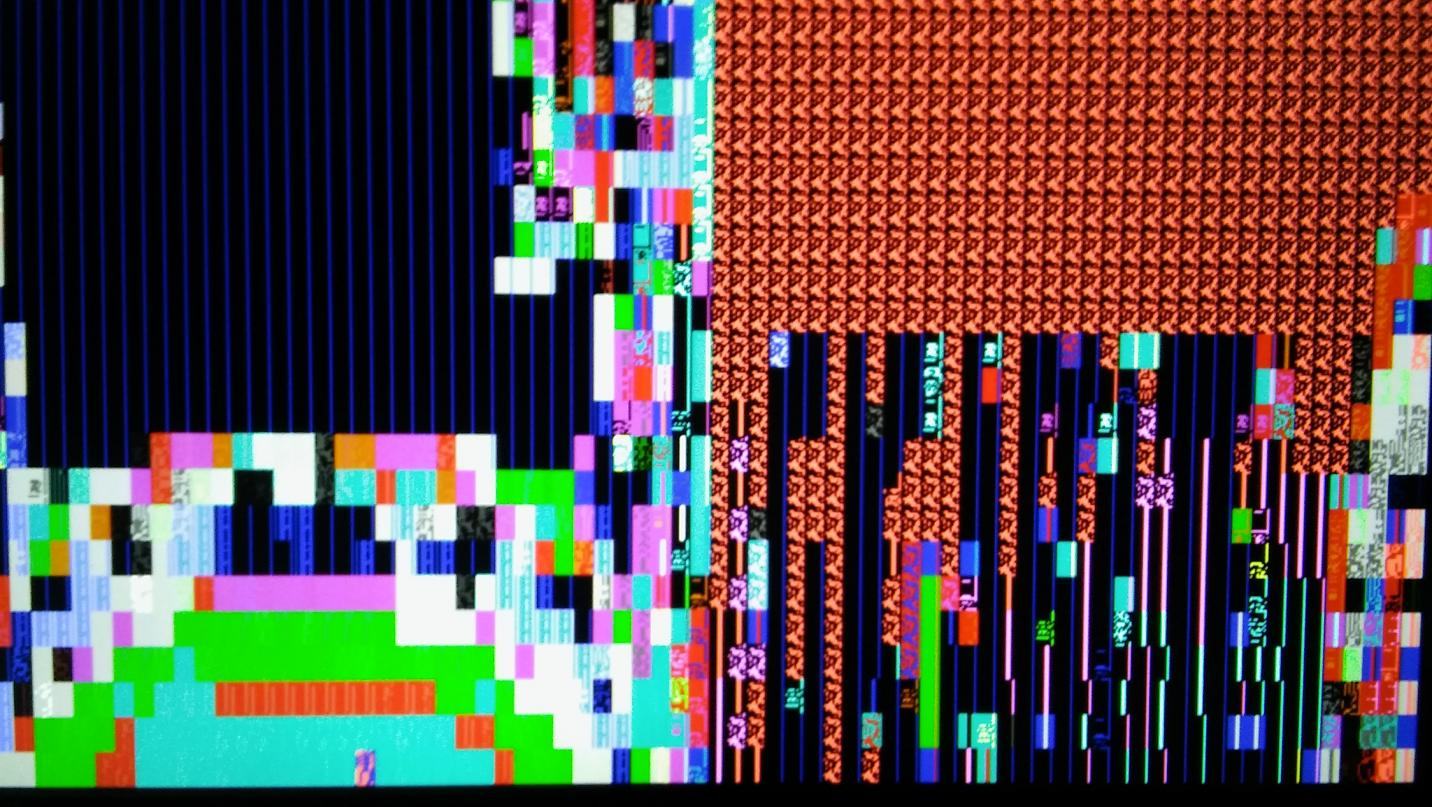

ich habe einen Pixelfehler beim booten, ein Bild davon seht ihr hier:
Wenn ich den PC starte, kommt sofort dieser Pixelfehler. Dieser Fehler verschwindet, sobald beim hochfahren steht "Windows wird gestartet". Auf dem Desktop treten auch keine Probleme auf. Die Grafikkarte habe ich ca. seit letzten August, als ich sie eingebaut habe, trat der Pixelfehler auch sofort auf. Bei meiner alten Grafikkarte trat der Fehler nicht auf.
Da es auf dem Desktop sowie in Spielen keine groben Fehler gibt, habe ich mir nichts weiter dabei gedacht. Nun habe ich aber eine relativ schlechte FPS in Spielen, ich meine zudem, dass diese schlechter geworden ist als mein aktueller Rechner ohnehin schon ist. Zum Beispiel in Battlefield 1 laufe ich mit 20-50 FPS auf niedrigen Einstellungen rum. Das wird oft ziemlich ruckelig.

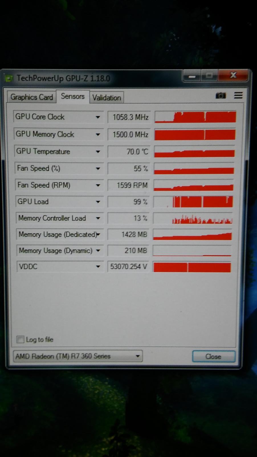

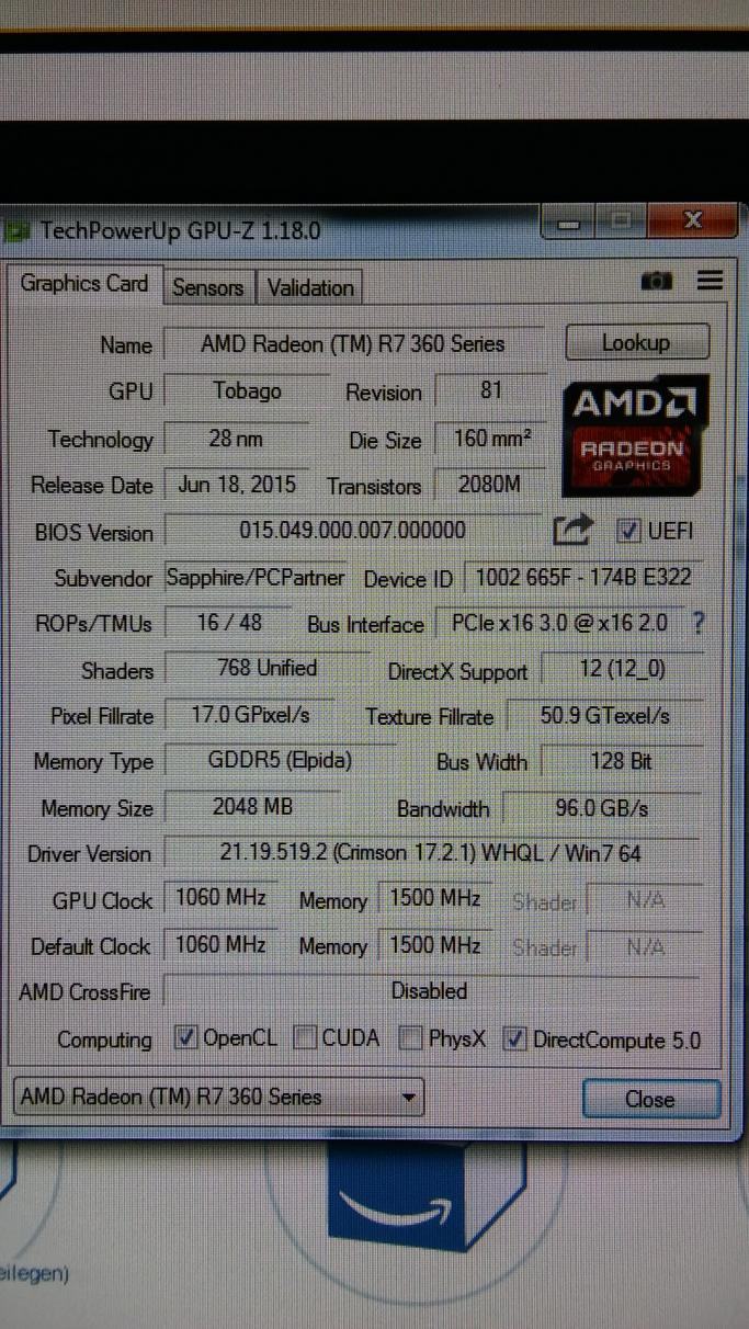

Hier mal zwei Screenshots von GPU-Z während dem Spiel:
Hat die Grafikkarte einen Schaden? Ich könnte sie dann umtauschen.

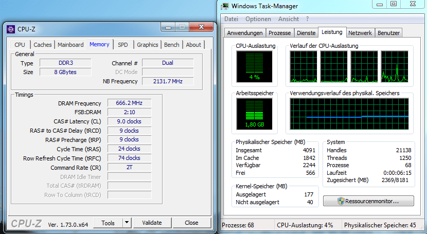

Woran liegt das denn, dass in CPU-Z und in den Systeminformationen 8gb RAM angezeigt werden, im Task Manager und bei FurMark aber nur 4gb RAM?
Wäre damit die niedrige FPS zu erklären?
- - - Updated - - -
Im BIOS werden nur 4gb RAM angezeigt. Dort steht aber auch, dass 8gb in 4 RAM Modulen vorhanden sind, aber nur 2x2gb enabled sind. Das steht auch im Task Manager, 8gb sind installiert, verfügbar sind 4gb. Was ist da los?

Kannst Du von den unstimmigen RAM-Werten in Taskmanager und CPU-Z mal nen screenshot machen?

Hier Screenshots aus BIOS, Task Manager und CPU-Z:

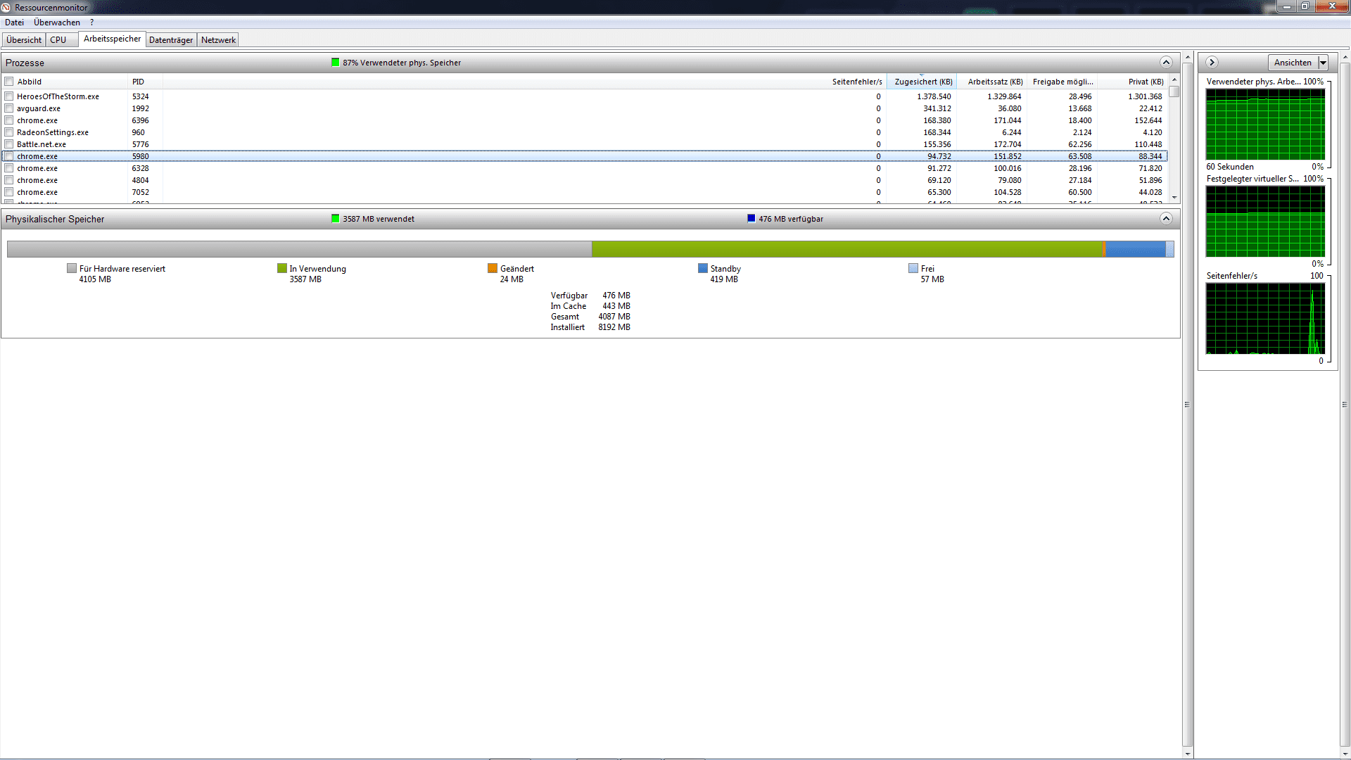

Hier mal im Ressourcenmanager nach gesehen. Wieso sind über 4gb RAM für die Hardware reserviert? Da stimmt doch was nicht. Wundert euch nicht über den verwendeten RAM von über 3gb, ich hatte ein Spiel im Hintergrund laufen, um zu sehen, wie viel RAM das frisst. Kein Wunder, dass das ruckelt.

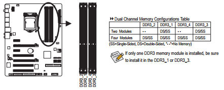

Hast Du schonmal nen memtest laufen lassen? Dazu am besten nur einen Riegel in Slot_1 oder Slot_3 setzen (siehe Bild).
