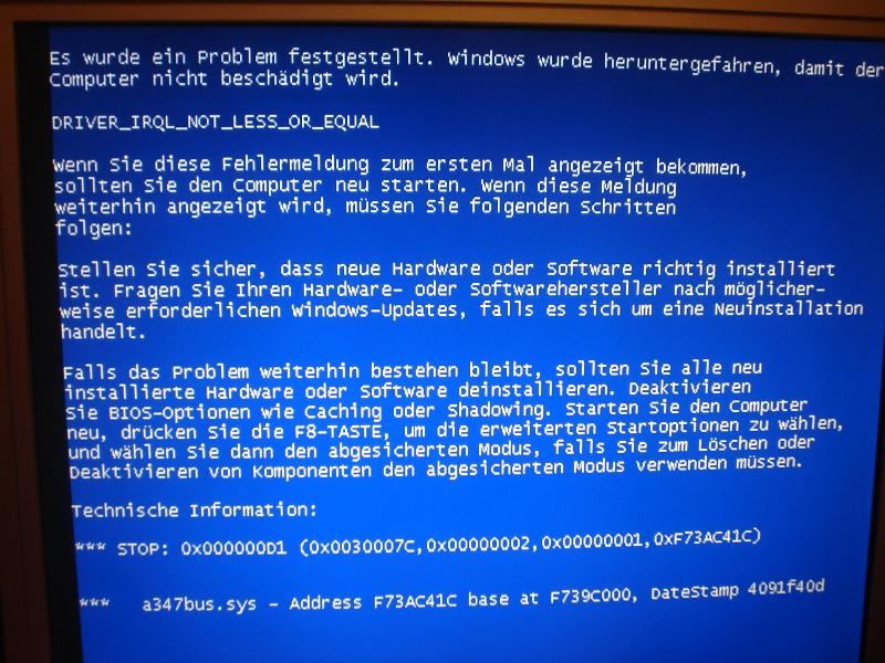

also ich habe seit so ca. eine Woche folgendes Problem:
wenn ich in einen Ordner gehe (z.B.B "C -> Programme") dann stürzt der system ab und startet neu. Das passiert aber nicht in alle Ordner (meist auf "C" Fesplatte).ebenfalls passiert das bei einige Desktop Verknüpfungen (z.B.: "Alcohol 120%" usw).
nun habe ich keine Ahnung woran das liegen konnte. Virus?
mein Kaspersky (6.0.2.614) findet gahr nicht...
hat jemand ne Idee???

Hm mach mal bei " Systemeigenschaften --> Starten und Wiederherstellen" unter Punkt "Automatisch Neustart durchführen" das Häckchen weg.
Wenn die Kist nun abschmiert wird ein "Bluescreen" angezeigt.
Nun kann der Systemabsturz meistens erruiert werden.....
Was steht dort in der Fehlermeldung?

das komishe daran ist, dass ich gestern abend diese probleme nicht hatte. ich konnte auf jedes ordner klicken. und heute ein klick aufm arbeitsplatz und BLUESCREEN:mad: :mad: :mad: :mad: :mad:
Der Bluescreen zeigt folgendes an:

ach ja fast vergessen was wichtiges zu erwähnen:
vor ca eine woche habe ich einmal ein lautes geräusch im gehäuse gehört. als währe was runter gefallen...
hab gleich den pc ausgeschaltet.(stromversorgung abgeschaltet)
als ich rein gechaut habe !(/§/&%!"§/($!":mad: :mad:
mein chipset kühler (Thermalright HR-05 SLI) hing nur an einem plastik pin. der andere hat nicht gehslten....
als ich den chip angefast habe war es kaum warm..(normales windows betrieb eben)
gleich mir bolzen befestigt und alles hällt..
aber das ist passiert ein tag oder zwei nachdem diese probleme angefangen haben...
