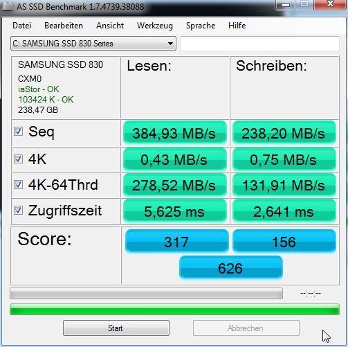

Was ich also habe ist, ist eine Samsung SSD 830 in einem Desktop-Rechner mit Win7 64 Bit, 16 GB RAM, Intel 3750K CPU und ein ASRock Z77 Pro4 Board.

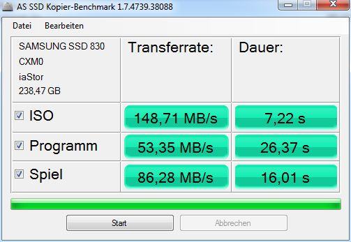

Bis vor ca. 3 Wochen lief alles wunderbar, bis auf einmal sowohl das Booten, als auch der Start jeglicher weiterer Programme eine Ewigkeit dauert. Kurioser Weise gibt es gute Werte für das Kopieren von einer normalen HDD auf SSD und umgekehrt, sowie von der SSD auf die SSD. Das hab ich sowohl mit AS SSD Benchmark bestätigt gefunden, als auch durch mehrfaches Kopieren einer großen ISO-Datei.
Da es sich bei dem Problem ja immer um lesende Vorgänge handelt, sollte die Thematik TRIM eher untergeordnet sein?
Ein Umstecken an einen anderen Port sowie Kabelwechsel brachten keine Änderung.
Anbei die Screenshots.
Hat vielleicht jemand Ideen?
Gruß, Stefan

Die SSD hängt jetzt an einem Port eines ASmedia SATA Host Controllers, die miesen 4k Werte sind mir aber bisher immer nur bei SSD aufgefallen, die an einem Intel Controller hingen, wenn der Intel Treiber verwendet wurde und mit Magician irgendwelche "OS Optionierungen" gemacht worden waren.
Du hast also zumindest mal die SSD umgesteckt, daher auch bessere 4k Werte. Ob der Intel AHCI Treiber noch installiert ist, kann man nicht sagen, ebensowenig kann man einen Zusammenhang zwischen den Werte und der Optimierung der SSD (ist ein Offline-TRIM und hat nichts mit Windows Einstellungen, also den "OS Optimierungen" zu tun) herstellen.

die Werte sind nochmals besser - aber dieser Geschwindigkeitszuwachs ist beim normalem booten/arbeiten/spielen nicht mehr wirklich spürbar.
Das ist normal, die wenigsten Zugriffe sind so lang, als dass die bessere Bandbreite wirklich oft genutzt wird. Normale Heimanwender Anwendungen erzeugen auch viel zu wenige parallele Zugriffe und daher kann man die Unterschiede zwischen den guten SSDs der aktuellen und der letzten Generation(en) auch nur messen und kaum mal spüren. Eine 830er ist eben immer noch eine verdammt flotte SSD und ein Update auf eine 840 Pro oder 850 Pro lohnt sich von der Performance her i.d.R. auch nicht.
