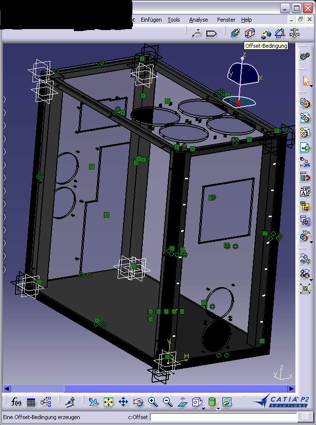

hab mal eine erste konzeptzeichnung des cases was ich bauen wollte angehängt. Maße: H: 570mm, B: 320mm, T: 600mm
Das schwarze gestell soll aus holz sein. Werd wohl zu MAKROLON umschwenken, da ich gelesen habe das es wesentlich splittersicherer ist als jedes Plexiglas.

wenn du das teil komplett aus plexi machen willst, wie wäre es, wenn du das nt nicht hinten oben sondern unten reinsetzt, und das mobo seitenverkehrt einsetzt, dann sieht man den klotz von nt nicht so und du hast die karten in den slots von oben. macht sich sehr gut wenn man ne ansehnliche graka hat.
ich hab das jedenfalls bei mir so gemacht und ich finde es um längen besser als die standardanordnung von nt und mobo.
ich verstehe sowieso nicht, warum das nt standardmäßig oben eingebaut ist:confused:
