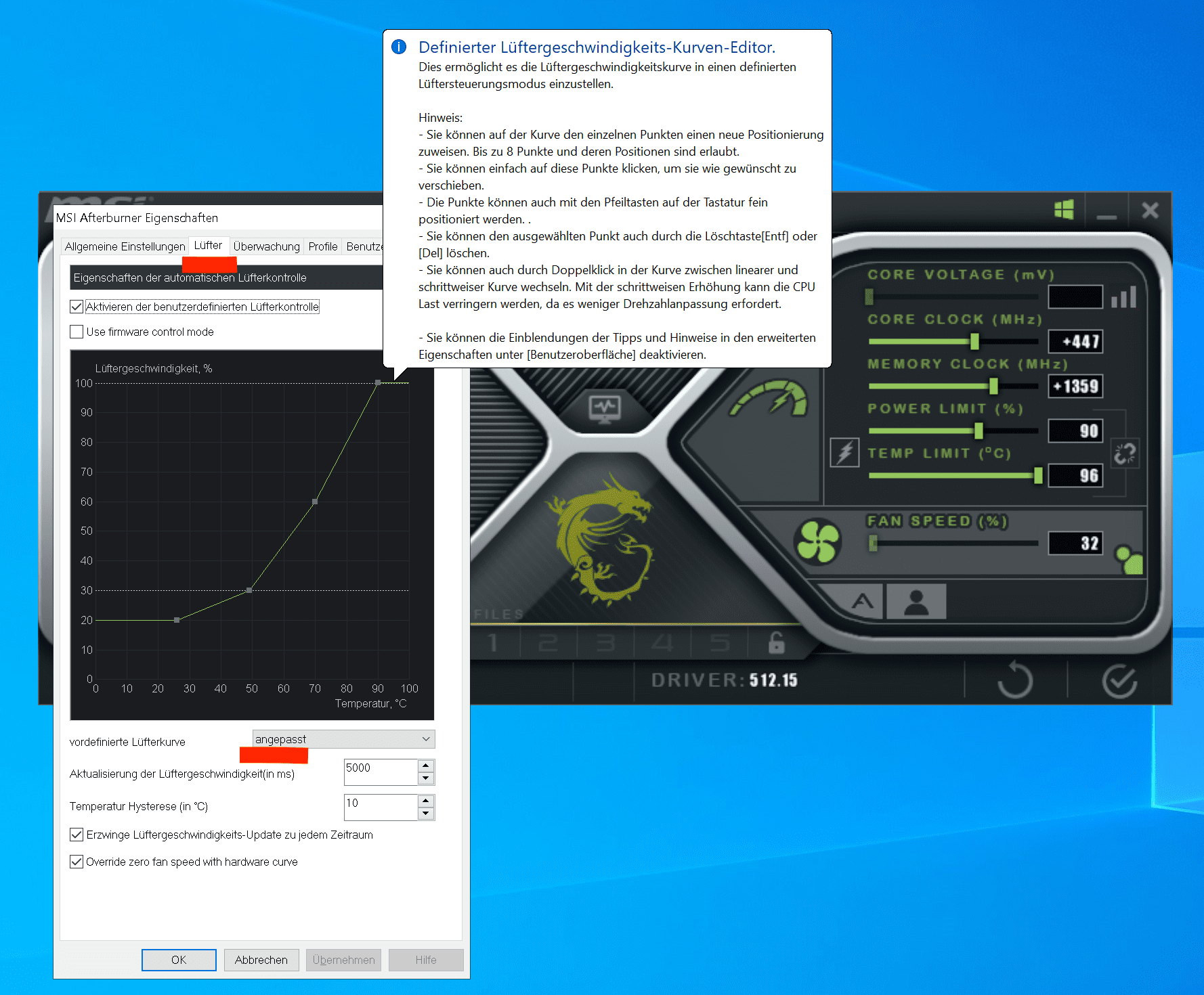

Im Afterburner gibt es den benutzerdefinierten Lüftermodus, da kann man die minimale Lüfterstellung von 30% auch tiefer einstellen.
Findet man unter Settings / Lüfter. Das steht normal auf "voreingestellt", kann man aber auf angepasst umschalten.
Zumindestens funktioniert das bei der oben erwähnten Afterburner Version und meiner A4000 bei aktuellem Treiber.
Wobei mich da die rund 1400 U/min im Standard nicht wirklich stören im Define S2.
Kannst du mir evtl. ein Screenshot von deinen Einstellungen zur Verfügung stellen? Dann probiere ich es bei mir genauso aus. Bei mir reagiert die Karte einfach nicht auf die Punkte unterhalb der gestrichelten Linie. Veränderungen oberhalb der gestrichelten Linie übernimmt sie allerdings.

Danke für deine Hilfe! So habe ich es ja gemacht, nur leider habe ich noch kein Erfolg verzeichnen können. Zwar kann ich die Kurve unterhalb 30% ziehen, aber der bleibt effektiv trotzdem bei mindestens 30%. Wo kann ich den den Skin/das Design von Afterburner einstellen? Vielleicht ist das ja der "Bug", der den Erfolg bringt?...
LG
Auch in den Settings, Benutzer-Profile
Früher konnte man die Untergrenze bequem per Bios auf 0% ziehen, effektiv wurde man dann nur durch die Hardware limitiert, aber diese Spielchen unterbindet Nvidia ja seit ~ 2014 :rolleyes:
