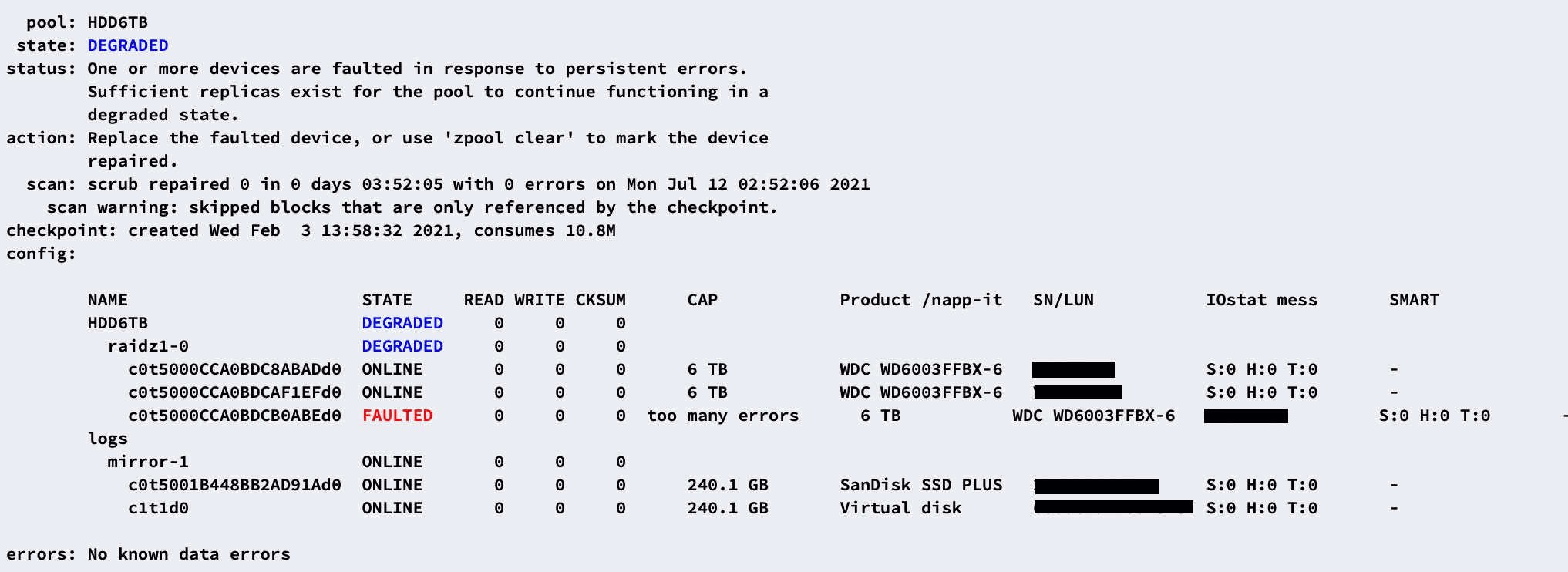

ich habe einen Server mit zwei zpools aufgesetzt. Der Server läuft unter OMNI-OS mit napp-it.
Napp-it zeigt mir jetzt an, dass ich einen "degraded pool" habe:
Interessieren würde mich jetzt, wie man vernünftigerweise das Laufwerk ersetzt. Ich habe eine identische Festplatte bestellt, kann diese aber nicht zusätzlich anschließen, da alle Anschlüsse am HBA bereits belegt sind. Wie würde man da geschickterweise vorgehen ?

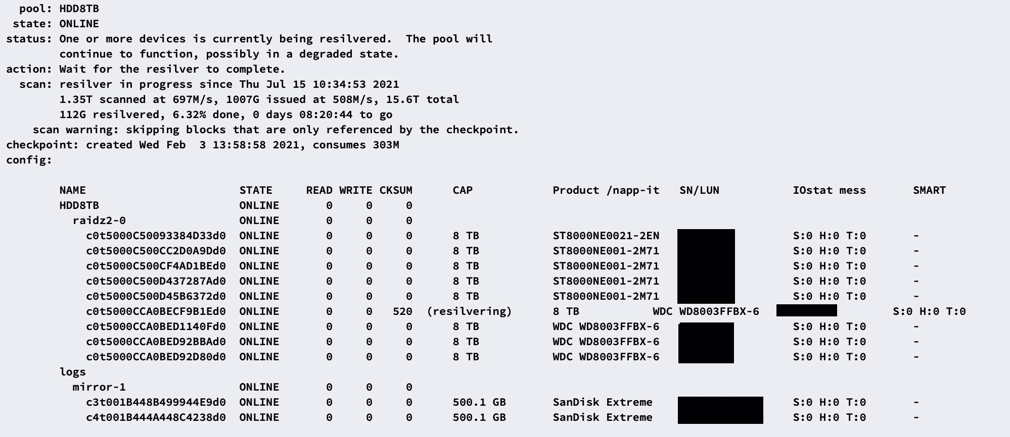

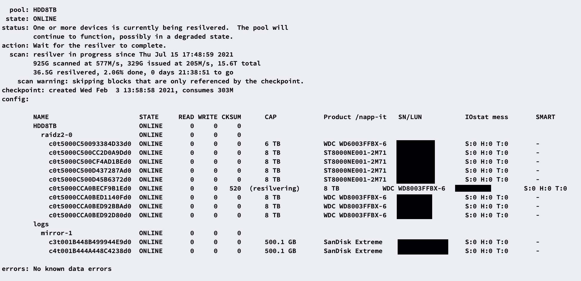

Weiterhin führt mein zweiter Pool ein "resilvering" durch, was ja auch ok ist. Allerdings läuft das Ganze schon seit 2 Tagen und scheint immer wieder neu zu starten oder so etwas. Zumindest ist auf dem beigefügten Screenshot zu sehen, dass der Prozess erst heute gestartet wurde, obwohl er schon seit 13.7. läuft. Kann mir vielleicht jemand sagen, was es damit auf sich hat ?
Gerade habe ich nochmal nachgesehen. Jetzt zeigt er an, dass resilver seit 15.7. um 11:17 läuft:
Die defekte Platte rausnehmen, dann ist der Anschluss frei und Du kannst die neue Platte anschließen. Das ist das Standardvorgehen bei einer defekten Festplatte in einem RAID/Pool/wasauchimmer mit Parität, denn die Daten, die auf der defekten Platte waren, werden ja nicht irgendwie von der defekten Platte geholt, sondern aus den Paritätsdaten auf den anderen Platten errechnet.

Wegen des "abbrechenden" Resilverings:
Hab nur kurz zwei Modelle gegoogelt, alle deiner Platten sind 100% CMR und keinerlei SMR Platte dazwischen?
Ja, das müssten alles CMR Platten sein. Allerdings habe ich gerade gesehen, dass da versehentlich eine 6 TB in den Pool der 8 TB Platten gerutscht ist. Kann das evtl. die Ursache sein ?

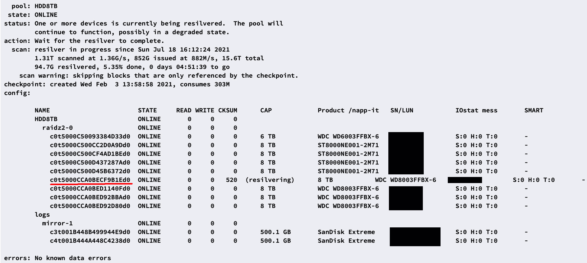

Wie eine 6TB Platte versehentlich in den Pool der 8TB gerutscht ist?
Wenn der Pool vorher lief und beispielsweise aus:
- 7x 8 TB
- 1x 6TB bestand
So war der Pool bis dahin nur 48 TB kalkuliert (zur Einfachheit, Redundanz in dieser Rechnung vernachlässigt)
Wenn der Pool aber schon jetzt aus:
- 8x 8TB bestand
Und du für das Resilvern "aus versehen" eine 6TB Platte nutzt, wird das ein Problem sein, da der Pool nicht insgesamt verkleinert werden kann, schon gar nicht beim Resilvern. Sehe in deinen Screenshots nämlich auch keine 6TB Platte,

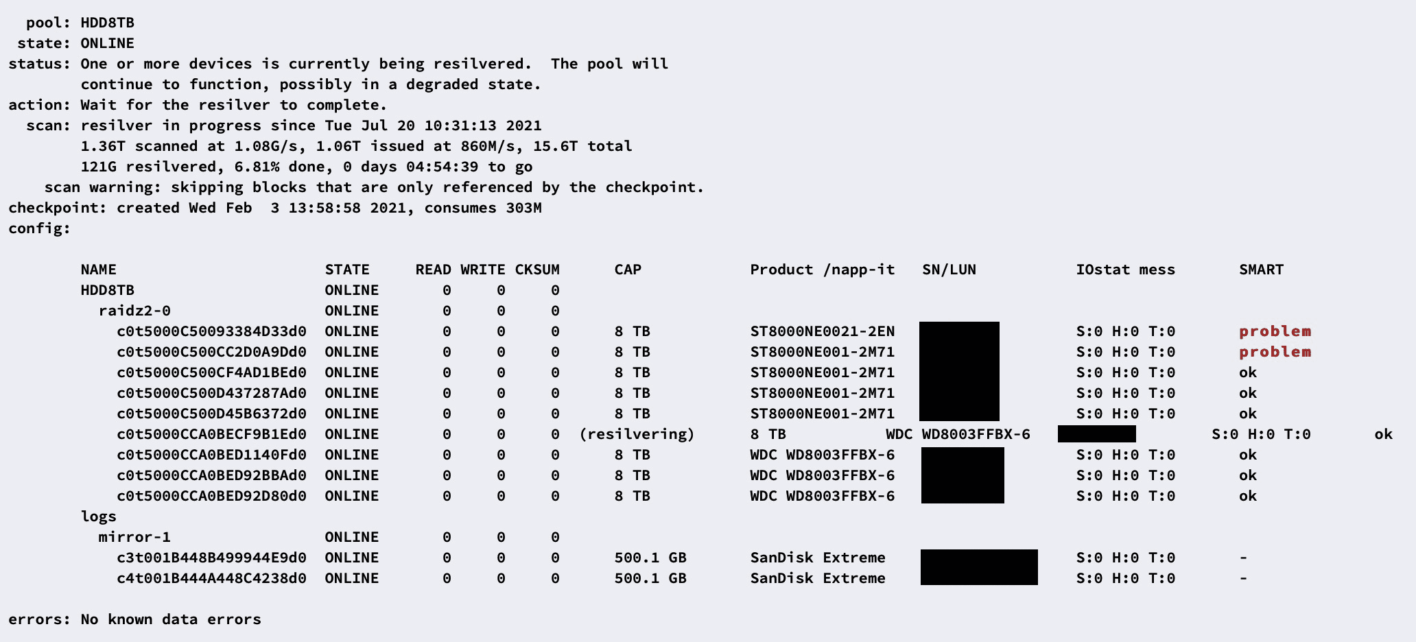

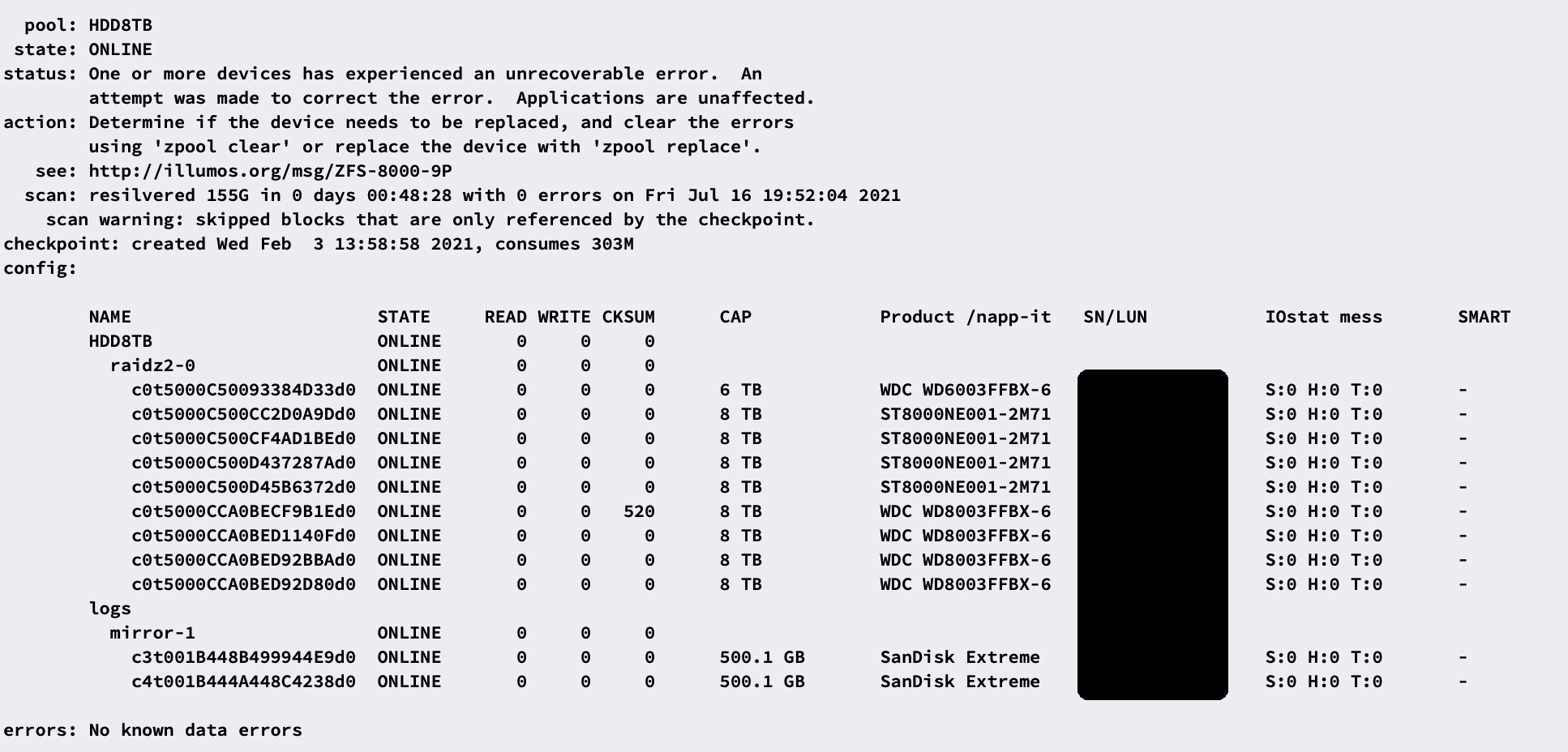

Ok, jetzt wird es unheimlich :). Ich habe gerade nochmal nachgesehen gehabt und dann war plötzlich dem HDD8TB Pool eine 6TB HDD zugeordnet. Vorher war das ja nicht der Fall.
Gemacht habe ich nichts (ich weiss, das sagen sie alle), außer einmal im Terminal devfsadm -Cv laufen zu lassen, damit die "device links" aufgeräumt wurden.
Kann es sein, dass die fehlerbehaftete 6 TB Platte aus dem HDD6TB Pool jetzt irgendwie dem HDD8TB Pool zugeordnet wurde ? Das dürfte dann aber keine Auswirkungen auf das Resilvern bzw. die Abbrüche beim Resilvern haben, da diese schon vorher aufgetreten sind.
Hier noch ein aktueller Screenshot mit der zusätzlichen 6TB Platte im HDD8TB Pool:

Ich würde gerne die 6TB HDD wieder aus dem HDD8TB Pool entfernen. Geht das irgendwie. Irgendwie habe ich kein ZFS detach oder so etwas gefunden. Dann könnte ich diese 6TB Platte für den HDD6TB Pool verwenden.
Hmm eigenartig. Aber ist definitiv keine 6TB vorhanden!?
Das Einzige, was ich mir vorstellen kann ist, dass noch eine 6TB HDD im System war, welche ich nicht zugeordnet hatte. Anders kann ich es mir nicht erklären. Oder es ist die 6 TB "degraded" Platte aus dem HDD6TB Pool, welche von ZFS "removed" wurde.

So das Resilvern scheint jetzt durch zu sein:
Ich werde also die entsprechende Platte tauschen, sobald die Ersatzplatte da ist. Einen HotPlug Wechselrahmen habe ich mir auch noch mit dazu bestellt, so dass ich die Platte im Betrieb tauschen kann.

Wie man sieht, hat das Resilvern auf der gleichen Festplatte wieder im HDD8TB Pool begonnen:

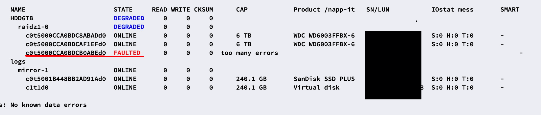

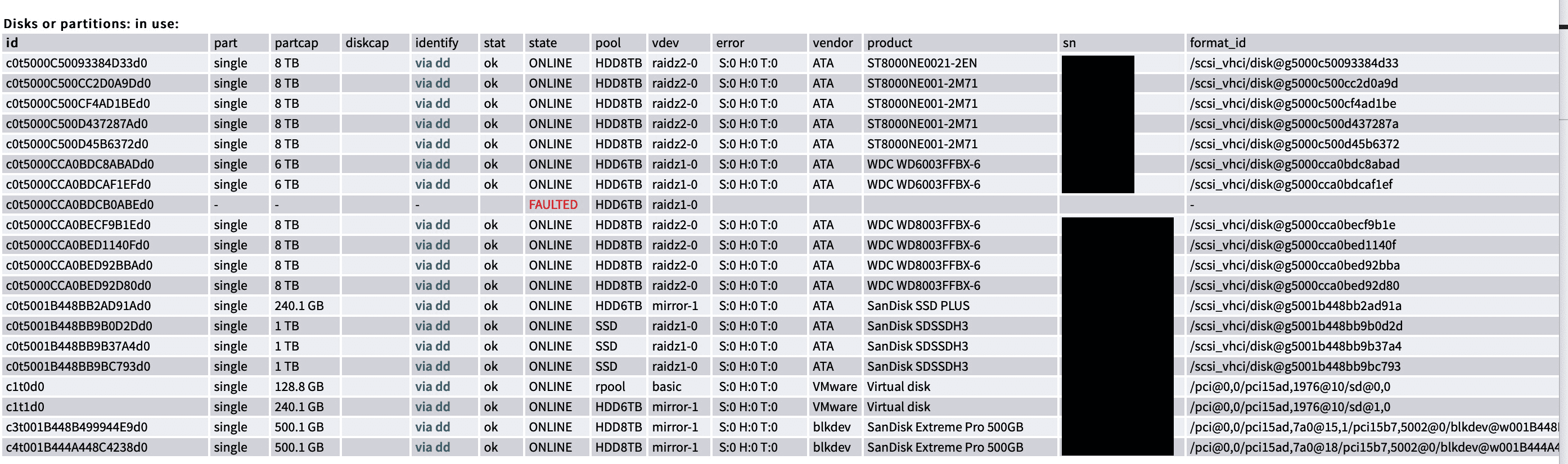

Da ich gerne die neue Festplatte für den Pool HDD6TB einbauen würde, damit dort die dritte Festplatte wieder vorhanden ist, würde mich interessieren, ob ich während des Resilverns den Server herunterfahren kann.
Nach dem Wiederhochfahren könnte ich, denke ich, die "FAULTED" Platte über das Menü in Napp-IT durch die neue Platte ersetzen.
Was mache ich den jetzt mit der 6TB Platte, welche nicht in diesen Pool gehört ? Per "Remove" kann ich diese anscheinend nicht entfernen.
Gruß und danke schon einmal für die Hilfe!
Man kann nur MIrror-, Slog-, L2Arc- und special vdev-Platten aus einem ZFS Pool entfernen. Die 6TB Platte kann man nicht aus einem Z2 vdev entfernen. Die 6TB Platte sorgt aber dafür dass von den 8TB Platten auch nur 6TB genutzt werden können.
Lösen läßt sich das dadurch dass man die 6 TB Platte durch eine 8TB Platte ersetzt. Wenn autoexpand=on stehen dann 7x8TB nutzbar bereit. Dann kann man die 6TB Platte ziehen.
Zusätzlich würde mich noch interessieren, ob ich die derzeit am Resilver teilnehmende Platte durch eine neue 8TB Festplatte während des Resilverns tauschen kann. Ich möchte nämlich nicht wieder 2-3 Tage warten, bis der Resilver Prozess durch ist und dann möglicherweise wieder neu startet, bevor ich die Festplatte getauscht habe.
Vielen Dank für die Erklärung.

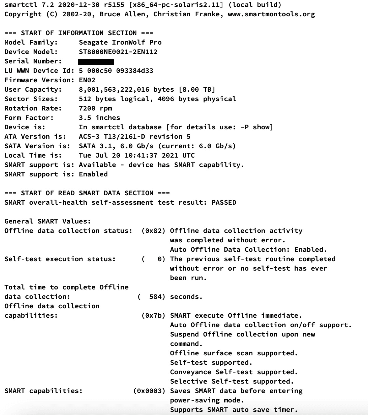

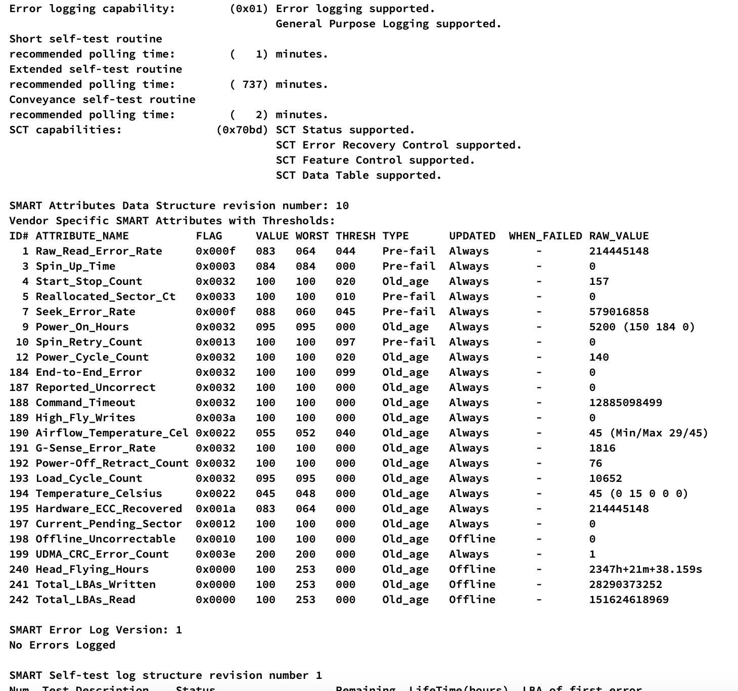

Welche Platteninfo liefern denn die Smartmontools
(Menü Disks > Smartinfo > get smartvalues, dann in Menü Disk > Smartinfo unter Details auf die SN klicken)
Ich habe die "Smart Values" neu eingelesen.
Jetzt ist wiederum die 8TB Seagate Ironwolf Pro eingetragen (mit der Seriennummer, welche zuvor für die 6 TB WD Red Pro aufgelistet war).
Auch im Pool wird jetzt wieder die 8 TB Seagate Ironwolf Pro angezeigt (keine Ahnung, ob dies damit zu tun hatte).
Hier noch der Output:
Gerade habe ich auch gesehen, dass viele der Ironwolf Pro bei mir noch Firmwareversion EN01 haben, einige aber auch schon Version EN02. Kann man die Firmware auch unter OMNI-OS irgendwie aktualisieren ?
