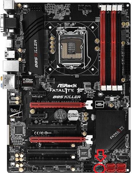

Hey. Ich hab mir jetzt die Alpenföhn wing boost 2 bestellt. Die haben ja ein y kabel am pwm Anschluss. Dh ich kann daran einen zweiten klemmen oder? Wie klemme ich die Lüfter eig ans Board? Auf die 4 Pin Anschlüsse ist klar. Aber ich hab ja auch einen powerfan Anschluss (glaube so heißt der). Gehören die Lüfter da dran?
Normalerweise hast du einen fan pwm anschluss und noch einen externen. der Fan anschluss ist neben dem Platz wo die CPU drin ist und für den Lüfter auf dem CPU KÜhler gedacht. Wenn dein Powerfan Anschluss weiter unten ist oder seitlich kannst du daran problemlos deine Lüfter anschliesen.
Generell hast du aber auch vorher nicht viel falsch gemacht, du hast halt eine AMD Karte und leider für deinen chip auch den falschen hersteller ... MSI war bei der r9 290 erst gut, bei der 280 eher weniger. Wenn du 3 Lüfter verbaust, einen der hinten rauszieht und zwei die vorne reinblasen dann reicht das normal vollkommen aus für eine gute Kühlung.
Hier mal ein Bilder welcher PWM Anschluss möglich wäre:
OK super. Aber der powerfan Anschluss lässt sich nicht regeln oder? Wenn ich das alles richtig gesehen habe. Habe ich einen powerfan Anschluss einen freien CPU Anschluss sowie einen 4 pin cha fan. Am besten lass ich die Lüfter aber mit 7v laufen oder?
Edit: Aha nicht gesehen, dass du auf dem Bild bereits den Steckplatz markiert hattest. Danke dafür. Dh. also das ich zwei Lüfter darüber laufen lassen kann :-)?!
Dann würde ich die zwei oberen über 7v laufen lassen. Dazu zwei Front Lüfter via cha fan 1 sowie unten und hinten über 3 pin cha fan.
Was meint ihr dazu?
