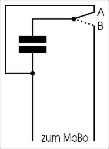

irgendwie ist das etwas verwirrend. du willst einen kippschalter, wenn du den einschaltest, schaltet der pc ein - soweit so gut. nun fährst du den pc runter und er schaltet selber ab. der schalter ist aber immer noch in der ein-position. also müßtest du den schalter zum erneuten einschalten wieder aus- und einschalten. hab ich das richtig verstanden ?
also man nehme einen wechselschalter - ich gehe mal von einem mini-kippschalter mit 3 anschlussen aus. du gehst vom mobo-anschluß (ein pol - ich nenne ihm mal a) auf einen kondensator. vom kondensator auf den mittleren vom schalter. nun machst du eine brücke von dem vorhin genannten punkt a auf einen der äußeren vom kippschalter. den anderen pol des kippschalters verbindest du mit dem anderen pin des mobo-anschlusses.
jetzt gibts nur noch ein problem: wie groß muß der kondensator sein - ehrlich: keine ahnung :fresse:
falls du einen elko nimmst, mußt du am mobo messen, wo + und - ist und den elko richtig polen.
ich versuch mal ein pic zu machen .......
@Dr.Casemod - wieso :fresse: ??????? :d :ha
also hier mal das schaltbildchen
attachment.php
wenn der schalter oben (A) ist, wird der kondensator entladen und wenn du dann einschalten willst und nach unten schaltest (B) ist der kondi entladen und stellt kurzzeitig einen kurzschluß dar. das schaltet dann das nt ein und der kondensator wird dabei geladen und ist hochohmig. dann kann er deinen pc nicht mehr ausschalten. probier es aus - ist nur theoretisch :fresse:
als kondensator würde ich mal einen 1µF kunststoff nehmen (keinen elko !!!). wenn das zu wenig ist, mußt du wie gesagt einen elko nehmen und vorher messen, wie herum der kondi geladen wird und den elko dann polungsrichtig anschließen - sonst vielleicht: BUMM ;)

willst du jetzt einen tastenden (brauchst die schaltung oben NICHT) oder rastenden (brauchst die schaltung) ?

ich nehme mal an, daß du ein atx-board und nt hast :hmm:
das ist kein schalter sondern ein taster mit dem du das nt einschaltest. auf dem board ist eine schaltung, die mit den tastimpulsen das nt steuert (die schaltung dazu ist auf dem mobo). wenn du dauerhaft schaltest, müßte das nt nach 4 sekunden wieder ausschalten.
alte at-nt's wurden mit einem richtigen schalter eingeschaltet - aber sowas hat heute ja keiner mehr ;)
