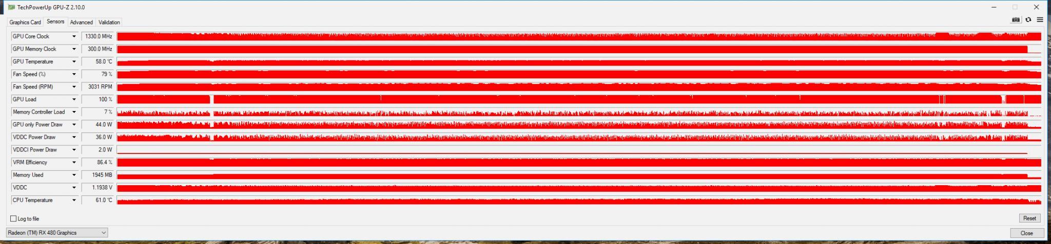

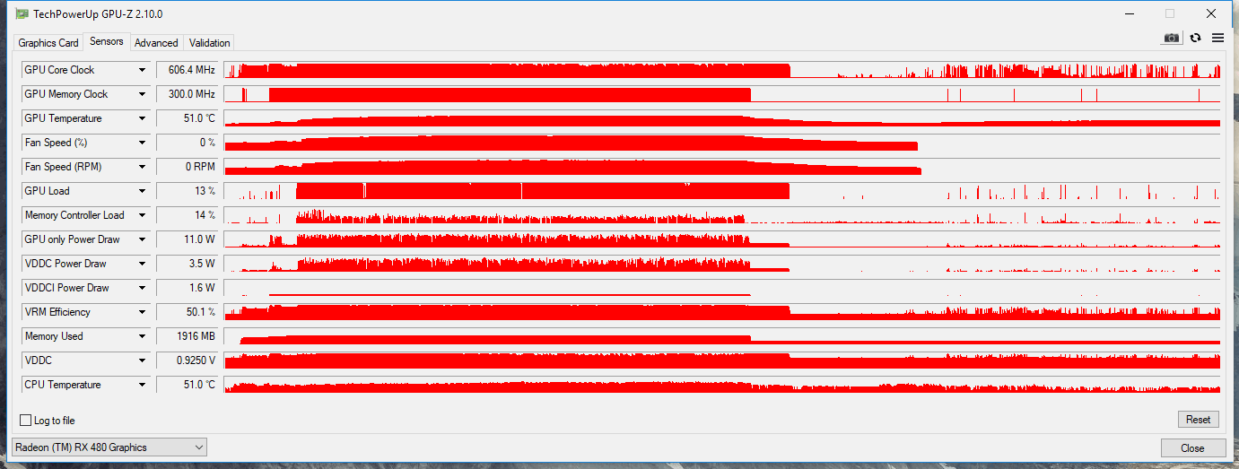

ich habe mal wieder Doom ausgepackt und beim spielen gibt es immer wieder Ruckler, ziemlich konstant. Mir ist dann aufgefallen, dass meine RX 480 den Takt nicht mehr hält. Einen Screenshot von GPUZ ist anghehängt. Die Grafikkartentreiber habe ich schon mit DDU entfernt und die aktuellsten Treiberr sind installiert (18.5.1). Übertaktet ist die Grafikkarte nicht. Mein restliches System: MSI Z270 M3, i7 7700K, bequiet straight Power 10 500 Watt, 16GB 3000er Corsair Vengance LPX, Crucial MX300 500GB.
Woran kann das liegen? Ist die Grafikkarte defekt?

Irgendwie passt auf den Screens nix so richtig zusammen für mich. Auf dem ersten hast du durchgängig 100% GPU load bei 50 Watt Verbrauch. Und das bei Standard voltage. Nie im Leben
Taktsprünge sind Ansicht n Zeichen von Powerlimit bei der Karte, macht hier aber wieder dann kein Sinn mit den Werten
CPU Limit wäre noch ne Möglichkeit, oder Mining Viren oder sonstwas, aber wieder... Da passt der Screen nicht zu. Denn dann hättest du keine 100% GPU Auslastung
Was du da auf dem zweiten Screen hast weiß ich leider nicht, da irgendwie auch jegliche Erklärung von dir über die Szenarien fehlen

Das ist die Powercolor RX480 Red Devil. Ist ein Custom Design. Ich habe die Screenshots gemacht nachdem ich Doom gespielt habe. Die Werte die vorne stehen sind schon nicht mehr ingame sondern in Windows.
Und was genau sollen die Screens dann Aussagen? Da fehlt alles relevante um dir hier Hilfestellung zu geben

Du musst dir doch nur den Verlauf ansehen. Die Werte vorne sind doch nur Momentaufnahmen.
Dann ließ dir nochmal bitte meinen Post davor durch und antworte drauf
Nach den gpuz Balken ergibt das 0 sinn
Gesendet von meinem Redmi 4 mit Tapatalk
Es würde schon etwas helfen wenn du in GPUZ die vorderen Werte auf max stellst (2x auf den Wert Klicken) am besten alle.
Edit: man kann auch ein Log erstellen wenn es genau sein soll.

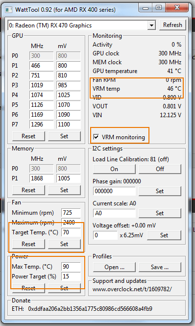

Was sagt eigentlich WattTool?
