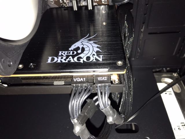

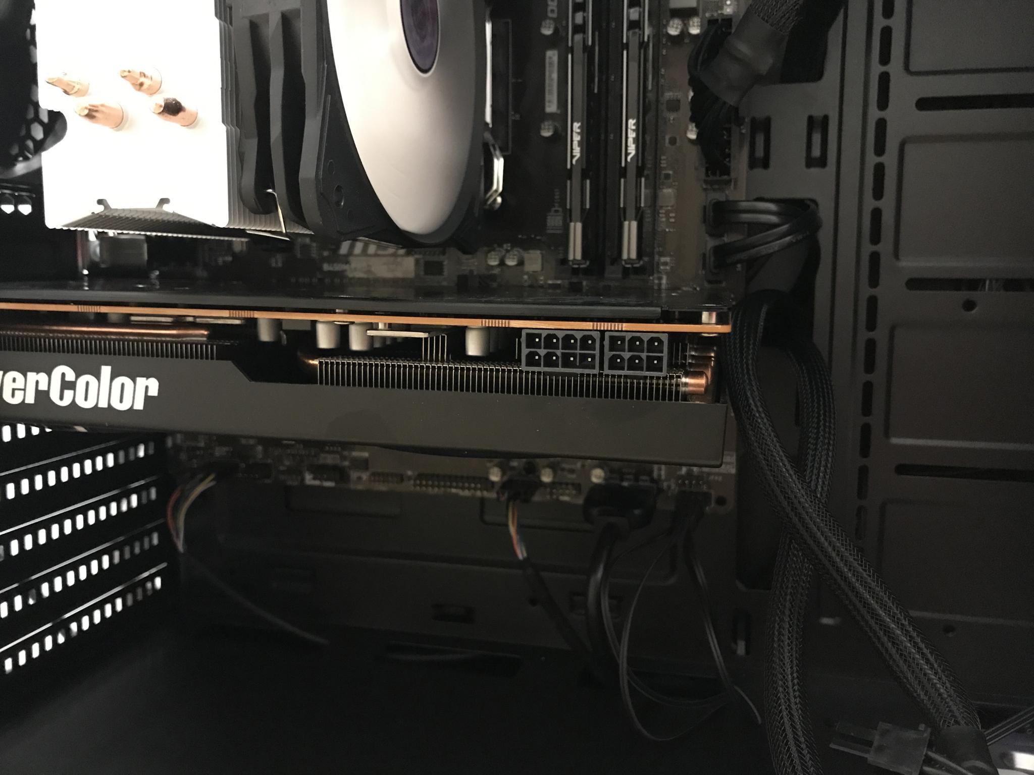

Mach mal ein Bild von dem Anschluss an der Graka und stell es hier ein.

Stecker mal tauschen?
Oder Foto ohne Stecker drin machen?
Wieviel Leistung hat denn das Netzteil ?.

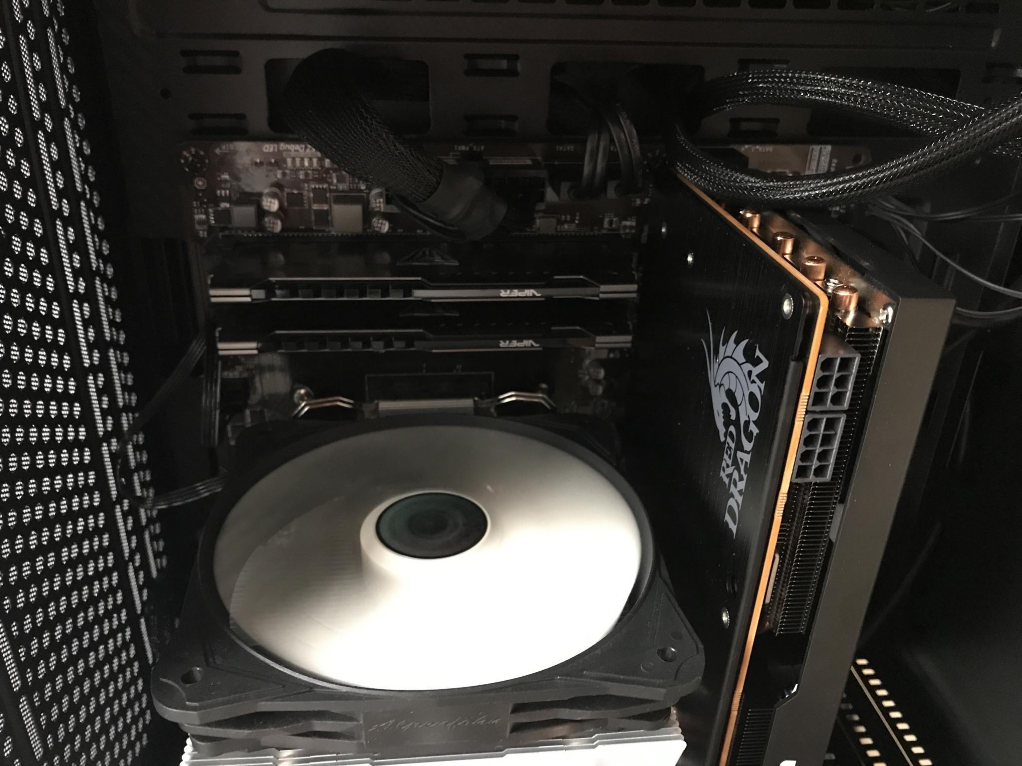

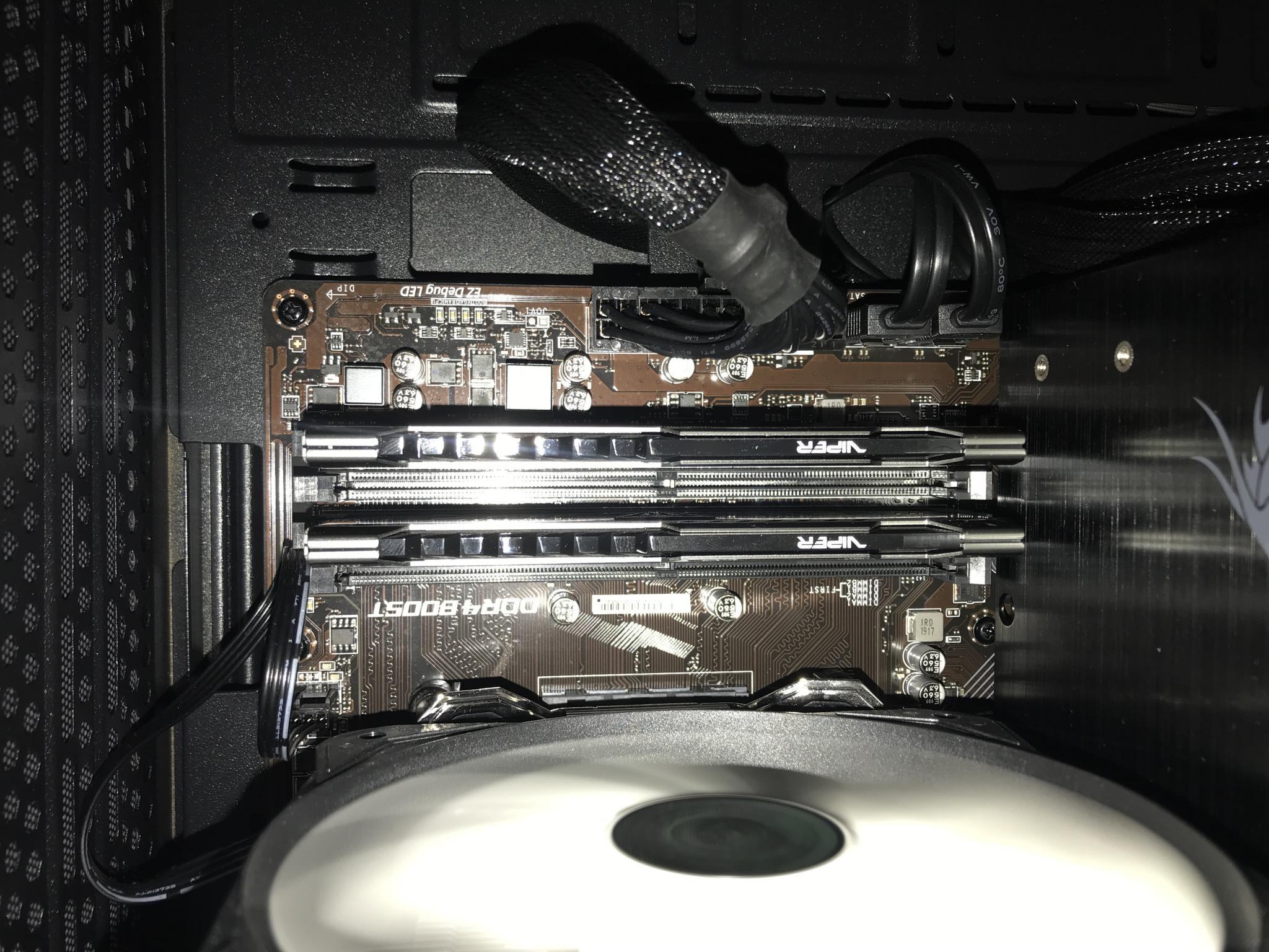

Mach doch noch ein Foto vom Mainboard, alle Kabel angeschlossen, auch den 8 pol für die Boardversorgung.
Das sieht eigentlich ok aus, 1x 6-pin, 1x 8-pin sind angeschlossen.

Hm, der 8 Pol steckt doch auch, soweit sieht das doch ok aus.
Hast eine Möglichkeit eine andere Karte zu testen, oder jemand bei dem du die 5700 antesten könntest.
Weil so gar kein Muks ist schon merkwürdig, wenn wenigstens die Lüfter anlaufen würden, dann könnte was verkehrt gesteckt sein aber so fällt mir da nix ein, außer in nem anderen PC testen.
Ist kein Fehler zu sehen.

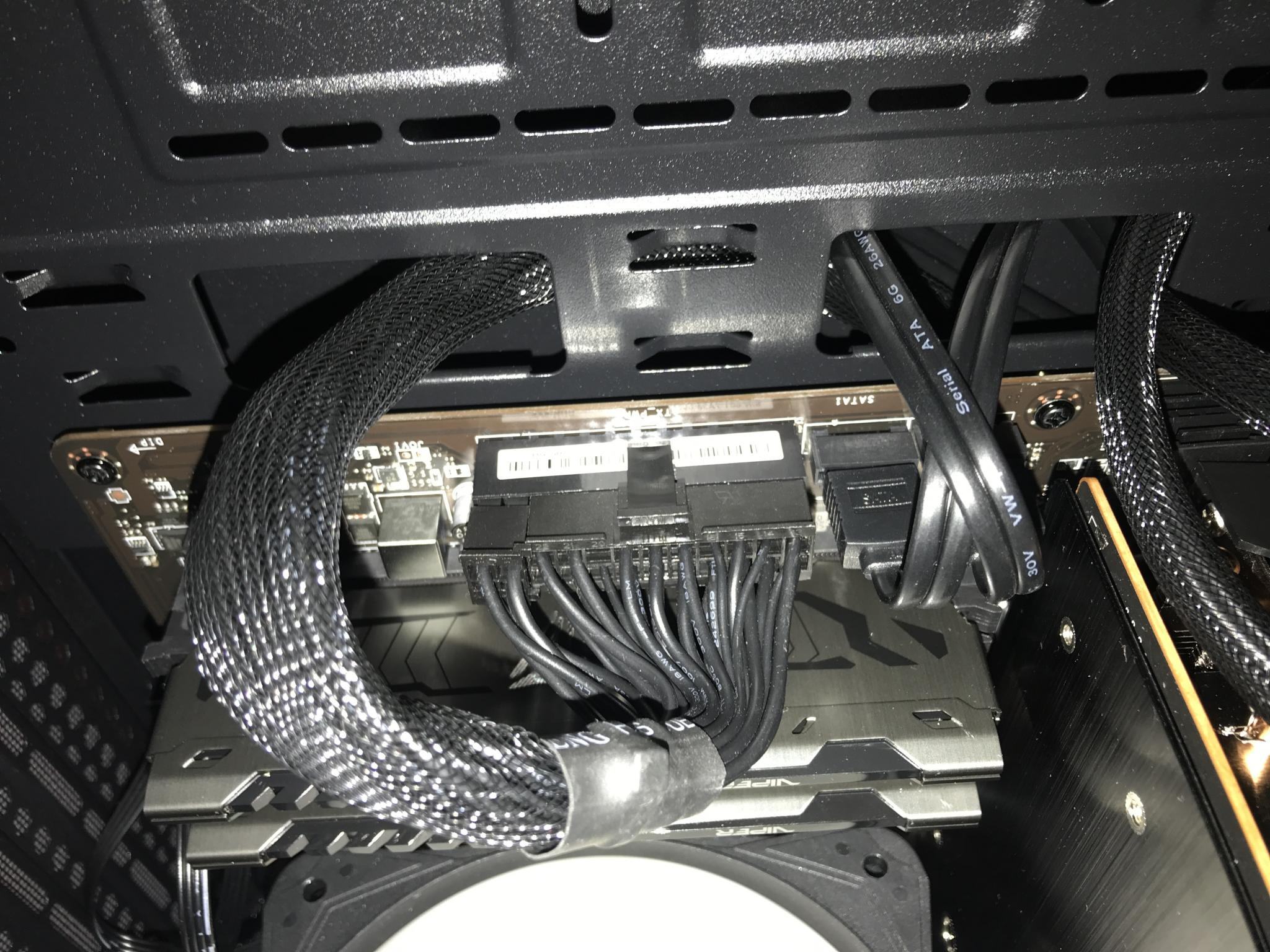

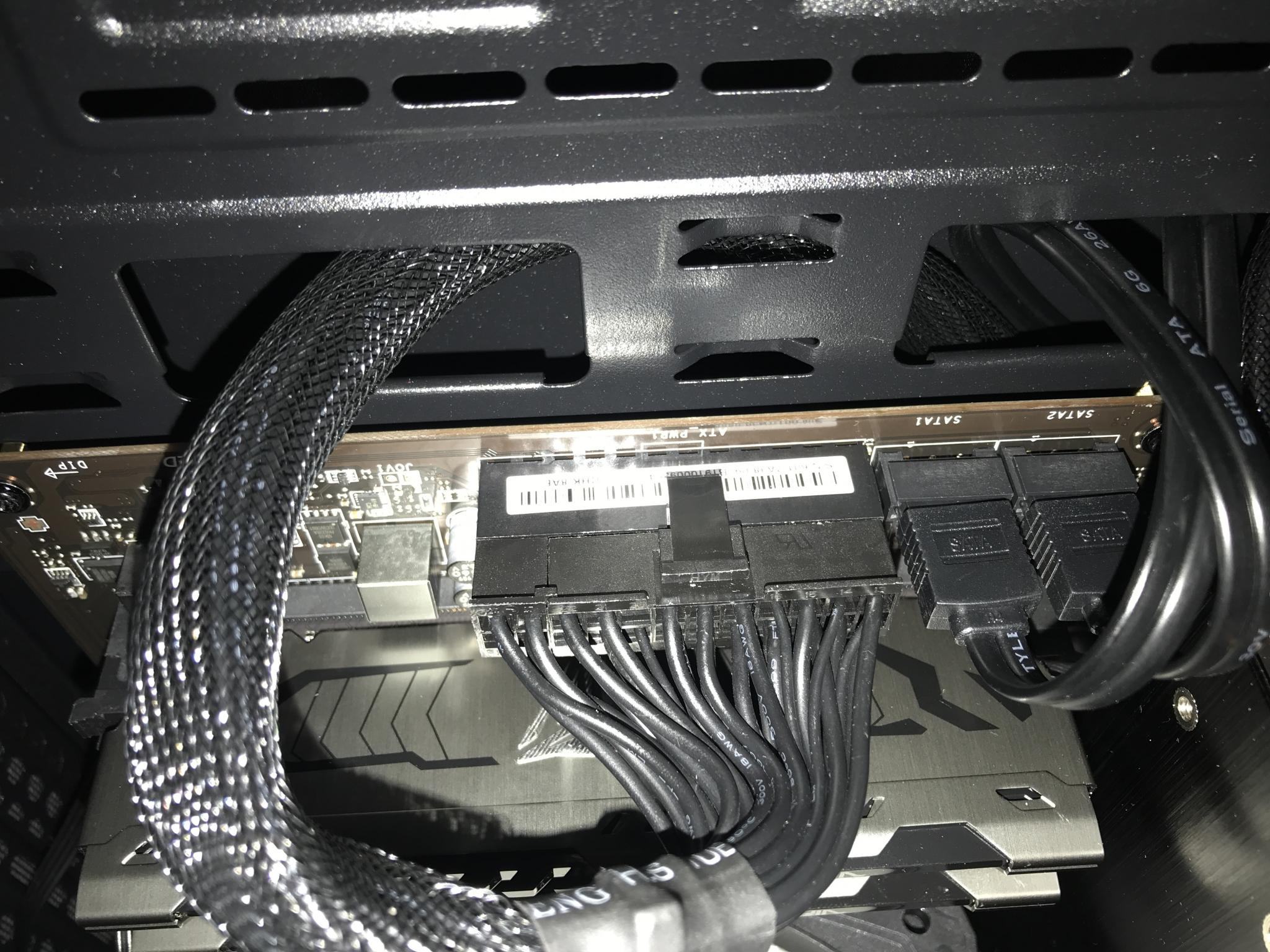

Auf einem Bild mit dem Hautpanschluss zum Mainboard, kann man sehen, dass ein Teil des Kabels (Die Verlängerung) nicht richtig steckt!
Stimmt, ich hätte erst den kleineren Stecker setzen müssen. Probiere das mal aus.

Aber steck erstmal den Anschluss richtig...
Steckt jetzt richtig, hat aber leider nicht geholfen. Keine Reaktion der Graka.

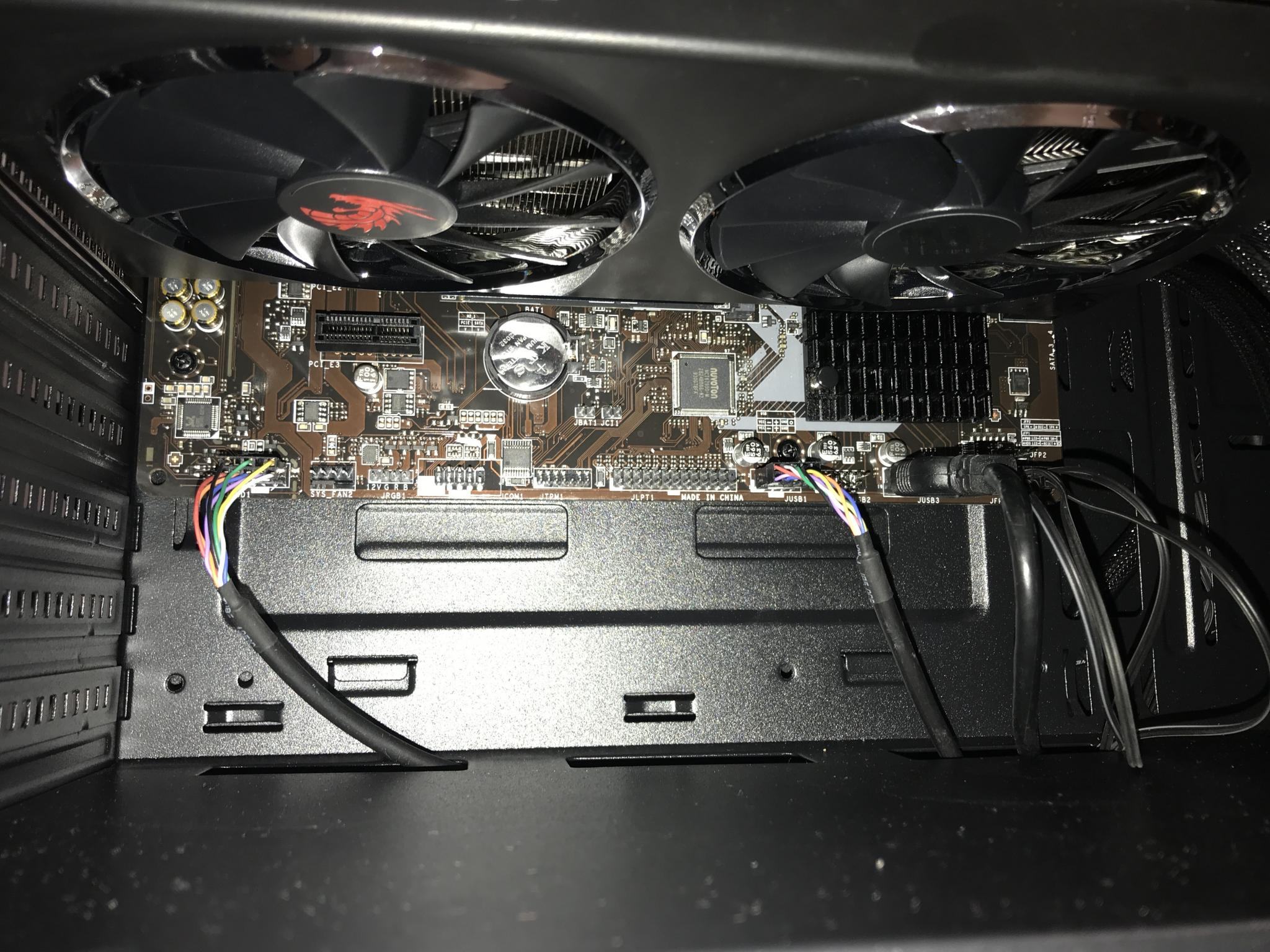

Hat die CPU eine iGPU, sonst hast du auch kein Bild wenn du den Monitor direkt ans MB anschließt. Welche CPU ist verbaut?

Deine CPU hat keine IGPU.

Keine IGPU heißt, dass die Mainboardanschlüsse sowieso ohne Funktion sind?
- - - Updated - - -
Ohne Grafikkarte bekomme ich also gar kein Bild? Nicht mal ne geringe Auflösung zum einrichten?🤦🏼*♂️
- - - Updated - - -
Aber mal die Frage, ist das BS auch Windows 10?
Der hat noch gar kein Betriebssystem. Zumindest wo ich jetzt die HDD abgeklemmt habe und nur noch die M.2 SSD drin ist...
Ja

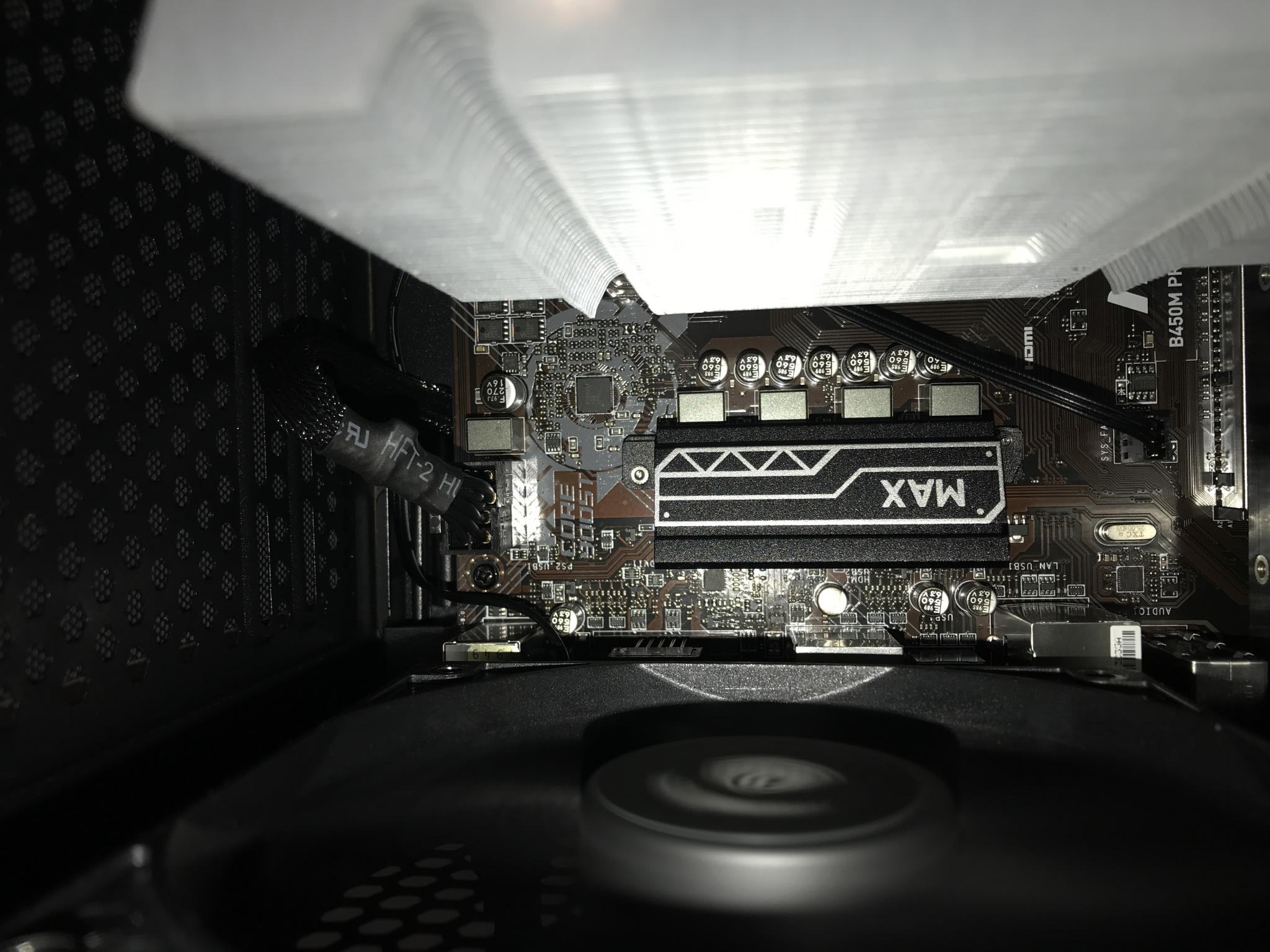

Wenn's die Graka nicht ist, könnte iwo ein Fehler beim Zusammenbau passiert sein?, CPU sitzt korrekt im Sockel, der Kühler ist nicht zu fest angezogen, Ram sitzt auch korrekt im Slot, in der Richtung noch ,mal prüfen ...
