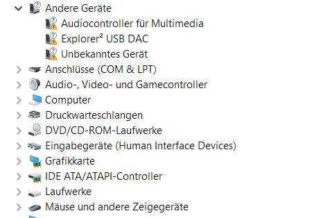

Meine Freundin meinte halt dass ich beide bestellen sollte denn wenn ich kaum oder zwischen den beiden DACs keine Unterschiede feststelle dann brauche ich nicht soviel geld dafür auszugeben. Dienstag morgen am meinem Geburtstag werden die ankommen. Ich bin gespannt :)

Windows ist schon krampfig... Treiberinstallation für nen USB 2.0 DAC... mit Linux wäre das nicht passiert *gg* (Der FiiO ist ein USB 1.0 DAC)
https://www.meridian-audio.com/wp-content/uploads/2016/02/USB_Win_7_8_10_setup1.pdf dann lies auch das. Besonders das mit "allen Effekten deaktivieren".
Auch mal foobar2000 mit ASIO "Treiber" probieren. Da wird der Kernelmixer umgangen, und die Daten gehen direkt zum DAC (gilt auch für den FiiO)
