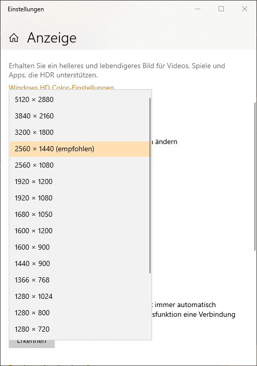

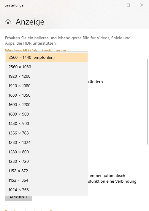

Ich hab ja die gleiche 32:9/5120x1440-Auflösung wie du, @MuTzE. Nach Teilung des Bildschirms per PBP ist es 16:9/2560x1440. In diesem Zustand bietet mir Windows folgende Auflösungen an:
Aktiviere ich nun VSR im Treiber, erhalte ich folgendes Angebot:

Bei Holzmann ändert sich aber nichts, sagt er. Mit und ohne VSR erhält er nur das oben gepostete Angebot an Auflösungen.

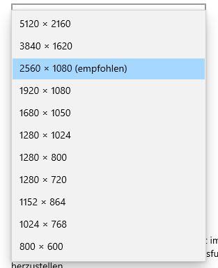

Aha, ok. Könnte sich bitte mal ein anderer 21:9-User mit Ultrawide 3440x1440 hier dazuschalten und das nachvollziehen?

Schau mal oben bei mir, zweiter Screenshot. Da wird alles angeboten, von 4K bis hin zu einer vertikalen Auflösung von bis zu 2880, obwohl es die hier auch "nicht gibt".

Also ich habe das bei mir jetzt nochmal probiert.
Kleiner kein Problem (3440x1440), aber größer (5120x2880 oder 5120x2194) nicht er überhaupt nicht als Benutzerdefinierte Auflösung.

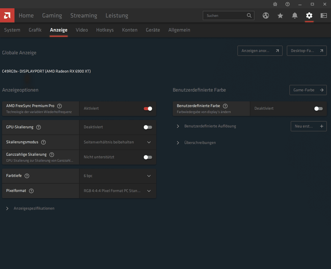

Wo aktiviert man denn VSR?
Du musst vorher den Bildschirm halbieren, siehe #8.

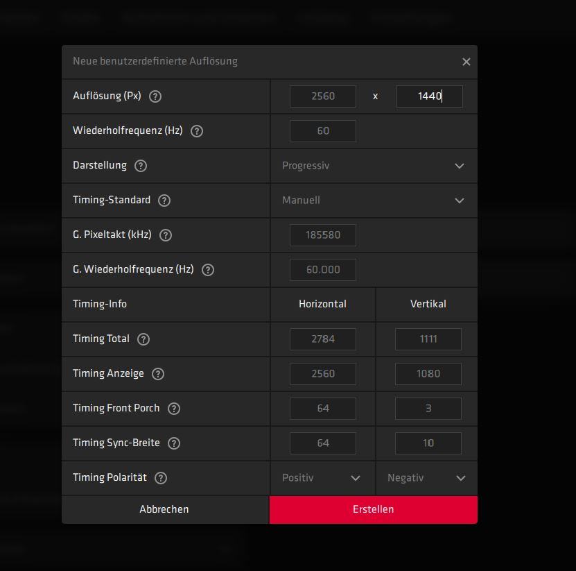

Haaa, ich glaub ich habs!
Ich versuche es mal in der korrekten Reihenfolge aufzuschreiben.
  1. VSR aktivieren
  2. Benutzerdefinierte Auflösung erstellen
    1. Auflösung einstellen 2560 und 1440
    2. Timing-Standard CVT oder CVT-verringerte Austastung auswählen
    3. Speichern
  3. Auflösung in der Auswahl von Windows auswählen (sofern das Speichern geklappt hat)
So ging es eben bei mir.
