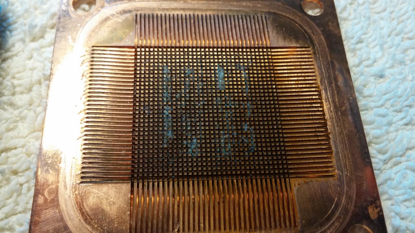

Da ihr mir so schön geholfen habt, will ich euch auch nicht vorenthalten, wie es in den Kühlern aussah... Hier mal 3 Bilder...
Der EK ZMT Schlauch ist schon auf dem Weg zu mir, sobald er da ist, wird alles wieder zusammen gebaut.
Den Kupferkühler bekommst Du auch gut sauber. Der bremst bei Verdreckung halt am stärksten.
Und im Wasserkreislauf geht halt nichts verloren. Du findest alles vorm CPU- oder GPU-Kühler wieder. :)
Ja der CPU Kühler war am meisten betroffen. Im GPU Kühler war kaum was. Das sieht auf dem Bild schlimmer aus, als es wirklich war.
