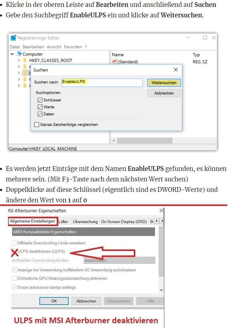

Fällt die 3D-Last weg, beginnt das Ruckeln.
Das könnte auf ein AMD (Ultra Low Power State) Problem hindeuten.
Den ULPS Modus kann man in der Windows Registry oder mit MSI Afterburner deaktivieren (Anleitung Bild unten).
Wenn der AMD Grafiktreiber neu installiert wird muss ULPS erneut deaktiviert werden.
@PCFreak69
Danke für den Tipp, hat aber leider nichts verändert. Ich denke ebenso wie Miraculix: AMD hat schlicht und einfach den Treiber hart verkackt!

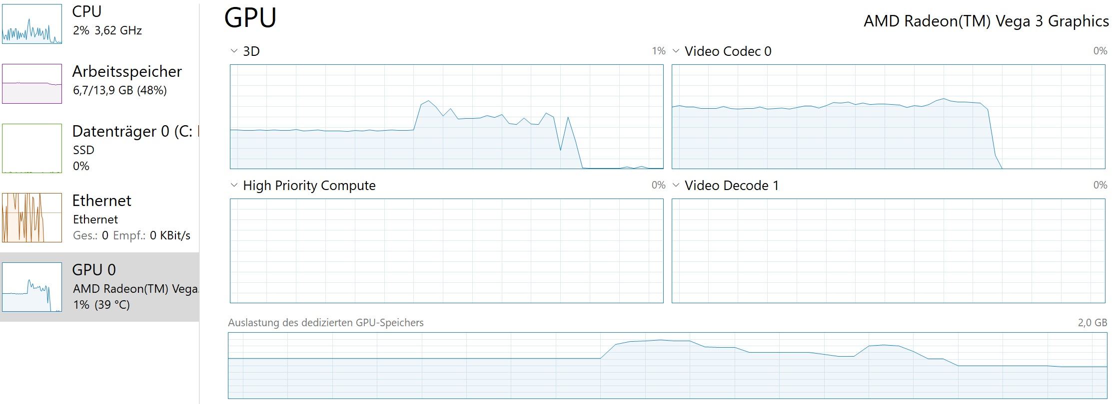

Deine Zeilen haben mich neugierig gemacht, also habe ich auf o.g. Athlon 3000G-System vom 22.2.1 auf den empfohlenen, und von dir als Fehlerquelle ausgemachten, 22.3.1 upgedatet....
Siehe da! Nun ruckelt es auch bei mir! :fresse:
Was mir allerdings aufgefallen ist: wenn ich den Mauszeiger im Vollbildmodus durchgehend bewege, dann ruckelt es NICHT! Erst wenn ich den Mauszeiger still halte und das Youtube-Overlay verschwindet, beginnt es kontinuierlich zu ruckeln.... OMFG!
Interessant hierbei ist, dass während der Mauszeigerbewegung die 3D-Einheit zusätzlich belastet wird (vgl. Taskmanager)
LOL! :fresse2:
Oh ja das mit dem Mauszeiger kann ich zumindest bei Youtube nachvollziehen. Bei den runtergeladenen 4K Videos die ich mit dem VLC Player abspiele machts keinen Unterschied, da ruckelt es auch wenn ich den Mauszeiger drüber bewege.
Willst du ruckelfreie 4K Videos: Nimm Treiber 21.10.2 und wenn du absturzfrei Zocken willst, nimm Treiber 22.3.1 :ROFLMAO: ich probiere jetzt mal den 22.2.1 den du vorher drauf hattest, vielleicht ist das ja die goldene Mitte bei AMD ?
Ich drücke dir die Daumen! :giggle:(y)

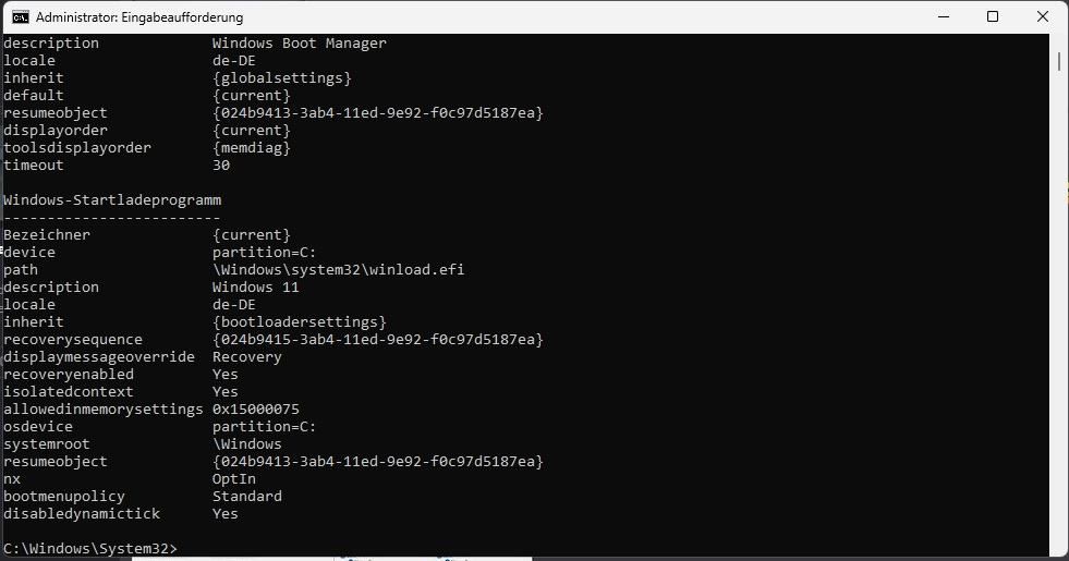

wenn ich schon wieder was von Ryzen Master lese, hast du vermutlich für Windows auch den HPET-Timer aktiviert, was eine blöde Idee ist :-)
So sollte es allenfalls nach folgendem Befehl aussehen
cmd.exe mit Adminrechten
HPET deaktivieren ist dann wie folgt
bcdedit /deletevalue useplatformclock yes
und oder
bcdedit /set useplatformclock no
das ist ein anderer Tweak den ich halt drin habe
bcdedit /set disabledynamictick yes
Timerbench - Artikel zur Aufklärung
Forum für Details
Wenn HPET aktiviert ist, als Timer für Windows schon wie das in alten Anleitungen für Ryzen Master drin ist, hast du quasi auch garkein IDLE, weil du in dieser Situation ordentlich Last auf der CPU haben wirst, schon bevor du irgendwas machst, abgesehen von einem vollgeschmissenem System mit haufenweise Krempel den niemand braucht, aber Last auf der CPU produziert und dir den RAM voll -> :kotz:

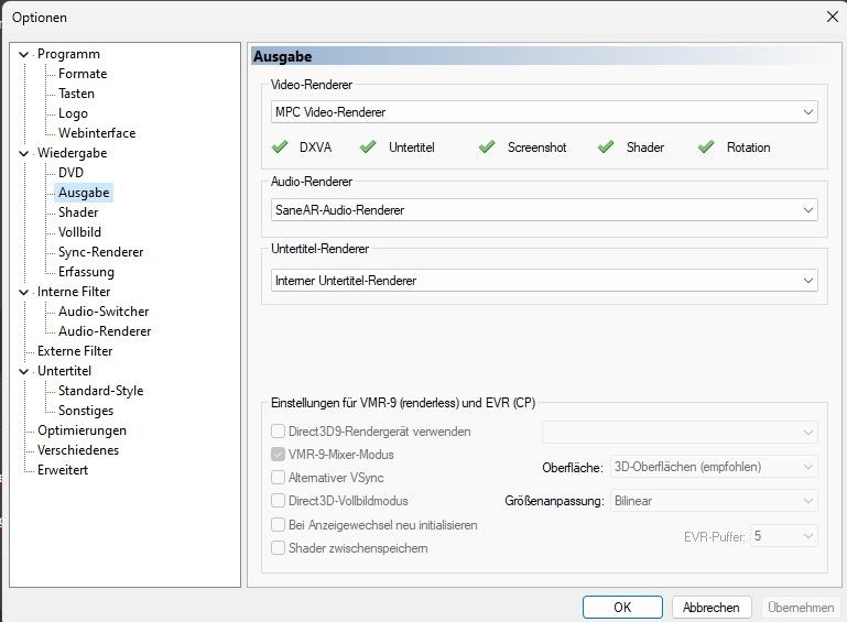

Ansonsten nimmst halt mal den mpc-hc,
Gegen Probleme hilft manchmal durchaus das K-lite codec Pack
Alles auf "Microsoft" umstellen soweit es geht
Wenn das aber schon am Bach ist, ist zuvor wohl schon irgendwann mal etwas schräg gelaufen oder du hast so einen "Spezialfall" wie ich mit Wing Commander - der Preis der Freiheit, denn die DVD-Videos damals waren schon halt so ein Spezialfall eben.
Der mpc-hc ist im K-Lite Codec Pack mit enthalten wenn du "standard" herunterlädst und benutzt was ohnehin empfohlen ist.

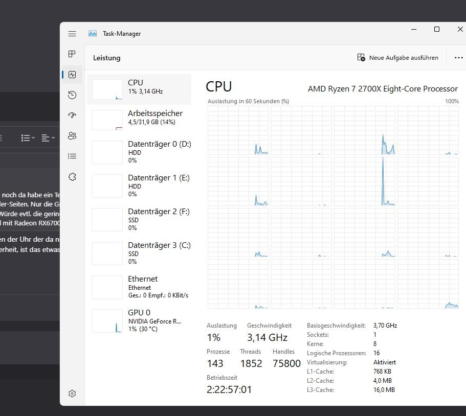

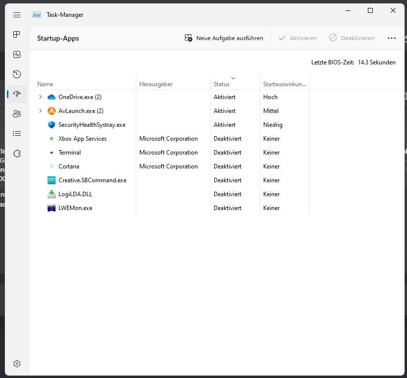

Habe vorhin mit den Teilen die ich noch da habe ein Testsystem gebaut: MSI B450M Mortar Max (BIOS aktuell), Ryzen 7 3700X, 32GB DDR4-3200 G.Skill, WD_BLACK SN750 NVMe SSD, anderer Kühler und frischem Windows 11 Pro mit allen Treibern von den Hersteller-Seiten. Nur die Grafikkarte stammt aus meinem System und auch dort ruckeln die Videos mit Auflösungen über 1080p. Wenn es kein Treiber-Problem ist, kann es evtl. sein, dass der Video Encoder im Grafikchip nicht funktioniert ? Würde evtl. die geringe Auslastung im Vergleich zur RTX2080Ti erkären (9% vs. 62% beim Abspielen des 4K Videos). Leider habe ich momentan keine andere AMD Karte da um das zu testen, aber vielleicht kann ja von euch jemand mit Radeon RX6700XT/RX6800/XT usw. mal schauen wie da die Auslastung der Grafikkarte ist, wenn z.B. das Costa Rica 4K Video in Youtube abgespielt wird.
ich seh da jede Menge unrat neben der Uhr der da nicht mitlaufen braucht und sicherlich auch Last reinhaut.
Epic Games, neben windows-Sicherheit, ist das etwas Norton I(ch zerbastel dir dein System ?) :d
Das grüne ist des Spotify ?
Guck mal, so sieht ein sauberes System aus:
Gruss Dennis

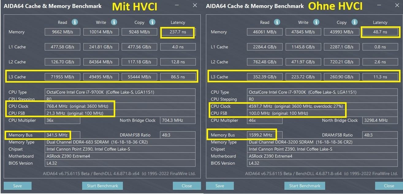

AMD HVCI Problem: https://www.planet3dnow.de/cms/63538-amd-untersucht-performance-probleme-unter-windows-11/
Es gibt ungewöhnlich hohe Latenzen im L3 Cache wenn HVCI mit Ryzen CPU´s aktiviert ist.
Das Problem sollte per AMD Chipsatztreiber gefixt werden, hat aber bis jetzt anscheinend noch nicht funktioniert.
Hohe Latenzen im L3 Cache und damit einhergehende massive Verringerung der L3 Cache Geschwindigkeit kann man mit dem AIDA64 Cache & Memory Benchmark sehen.
AIDA64: https://www.computerbase.de/downloads/systemtools/aida64/
Das könnte so aussehen wie auf den Bildern unten, im ersten Bild mit aktivierten HVCI (Latenz 37,7 ns) sind es 88133 MB/s (0,08813 GB/s) L3 Cache Geschwindigkeit,
und unten im zweiten Bild mit deaktiviertem HVCI (Latenz 10,4 ns) sind es 533.45 GB/s L3 Cache Geschwindigkeit.

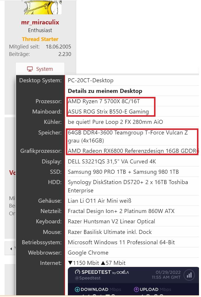

Die einzige Lösung die in meinem Fall geholfen hat: Ein Tausch aller AMD verseuchten Komponenten
Dann solltest du in deiner System Info die Komponenten anpassen und die Intel i5 13600K CPU, Z690 Mainboard, 5600 MHz DDR5 Ram und Nvidia Grafikkarte eintragen.
Wird noch gemacht
