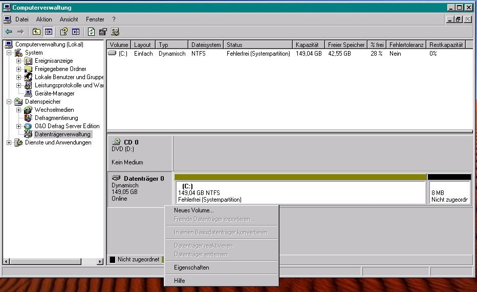

in unserem Heimserver waren ursprünglich 2 160er SATA-Platten verbaut, die per RAID1 gespiegelt waren. Das ganze wurde mit einer Software von SiS realisiert, da der verbaute SATA-Controller von SiS ist.
Mittlerweile habe ich dieses RAID mit Hilfe der Software wieder deaktiviert und wollte die verbleibende Festplatte regelmäßig von TrueImage auf eine externe Festplatte spiegeln lassen.
Das Problem ist nun, dass diese SiS-Software das Dateisystem der Festplatte dahingehend verändert, dass TrueImage sich weigert, dieses zu erkennen. Auch Acronis DisDirector sagt nur, dass ein nicht unterstütztes Dateisystem vorhanden ist und zeigt keinen Datenträger an.
In der Datenträgerverwaltung von Windows sieht das so aus:
http://img.photobucket.com/albums/v234/peldi/datentrger_server.jpg
Wie man sieht, ist die Festplatte nur ein dynamischer Datenträger und lässt sich auch nicht umkonfigurieren.
Daher nun die Frage: Wie krieg ich das ganze wieder zu einem normalen Dateisystem ohne Windows komplett neu aufspielen zu müssen?
Das ist nämlich bei den ganzen Datenbanken, die auf dem Rechner laufen, ein recht mühevolles Unterfangen. Davon abgesehen, dass diese täglich gebraucht werden und ein längerer Ausfall schlecht wäre...
PS: OS ist übrigens Windows XP, hab ich vergessen.
Mainboard ist übrigens ein Intel D201GLY2 mit SiS662 Chipsatz, falls das was zur Sache tut.
das dateisystem ist weiterhin normal...die meisten programme können nur nicht mit dynamsichen datenträgern umgehen (da hat deine sis software eher nichts am dateisystem gedreht)
du müsstest den dynamsichen datenträger wieder in einen basisdatenträger umwandeln
-> http://technet.microsoft.com/de-de/library/cc776315.aspx

Hab mich heute mal an die Arbeit gemacht, die Daten gesichert und die Methode mit TestDisk ausprobiert. Hat alles reibungslos geklappt und ging ganz schnell.
Jetzt funktioniert das mit dem Sichern so, wie ich es mir vorgestellt habe.
