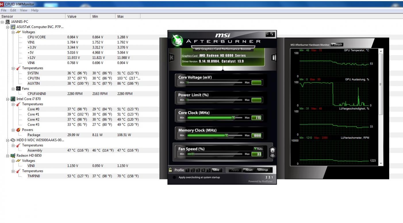

Soo... Habe nun mal geschaut ob in den Windows Ereignissen was gelistet wird, wenn es anfängt zu laggen. Leider nichts auffälliges... Weder bei den Windows-Protokollen noch bei den Administrativen Ereignissen.
Zwar unwahrscheinlich aber läuft die GPU vielleicht zu heiß? Laufen sonst noch andere Programme nebenher?
Programme nebenher laufen keine. Nur Firefox und eben die Diagnoseprogs. Wie auf de Bild zu sehen ist die GPU Temp bei ca. 60/70°C voll okay.

Wenn ich mir mal so den Screen ansehe,fallen mir da so die CPUTIN und AUXTIN-Werte ins Auge.
Ganz schön hoch.Wofür sind die Werte?
Festplatte wird auch ganz schön warm.^^
Stimmt, das sieht so aus als ob sich in deinem Gehäuse die Wärme sammelt. Das würde auch erklären warum es erst nach einiger Zeit auftritt. Hast du Gehäuselüfter? Wie wird die Wärme aus deinem Gehäuse abgeführt?
In der Regel solltest du drauf achten, dass der vordere Lüfter Luft hineinzieht, der hintere und der seitliche, oberen Lüfter sollte Luft heraus pusten. CPU Lüfter sollte zum hinteren Lüfter heraus pusten. Der Pfeil auf deinem Lüfter zeigt dir wie er pustet. Solltest auch schauen, dass die Rechnerseiten nicht direkt an Schreibtisch kommen, es sollte immer ein Spalt sein... Wichtig ist auch das du die Kabel bündelst und nicht frei umfliegen lässt.
