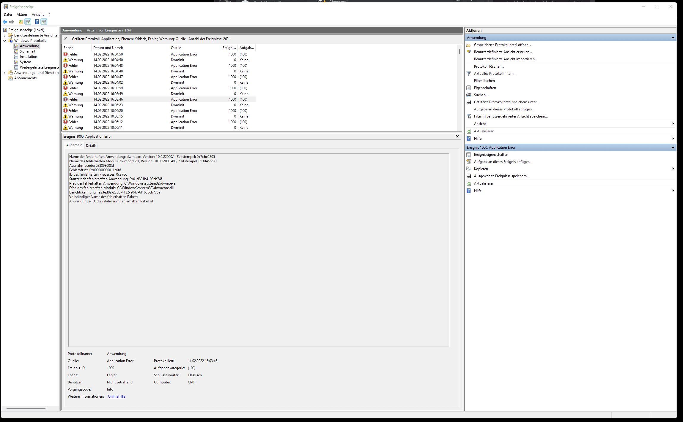

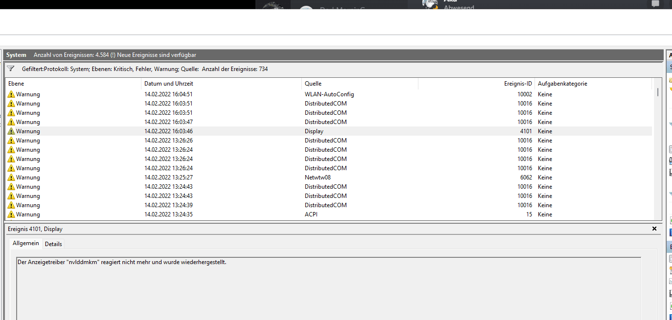

In der Ereignislogs werden zwei Fehler geworfen:
* Als erstes ein Fehler von der Quelle "nvlddkmkm" mit der Ereignis-ID 14 oder 4101
* Ein paar Sekunden danach dieser Fehler: dwm.exe mit der Ereignis-ID 1000

PS: dass der PC weiter läuft und sich noch normal ausschalten lässt, ist auch normal. Windows ist sehr genügsam bei Display Driver Crashes. Manchmal kommt das auch wieder, weil er die Treiber neu lädt bzw. die Hardware neu initialisiert. Dann flackert es nur paar mal. Nichts desto trotz würde ich mal im Eventlog schauen ob du noch andere Fehler findest, die auf etwas anderes als die GPU hinweisen. Instabiler Memory oder CPU sollte nämlich noch mehr als nur Display Driver Crashes Fehler werfen, wenn es nicht gerade "nur" haarscharf an der Grenze zur Instabilität ist. Wenn da nix ist außer GPU Driver Crashes, dann deutet das eher auf NT und/oder GPU hin. -> NT wegen kurzen Peaks in der Leistungsaufnahme, was Spannungen droppen lässt und damit zu Instabilitäten führt. Hier hilft dann gern mal manuelles underclocking. Anders als mit niedrigerem Powerlimit liegt dann Dauerhaft niedrigerer Takt an.
