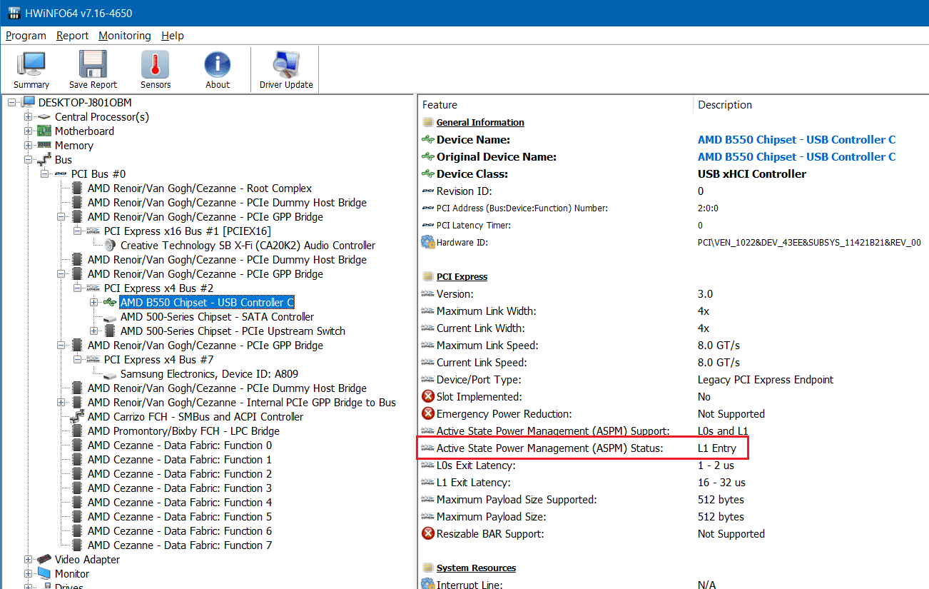

ASPM Menü ist im Bios ausgeblendet. Je nach dem kannst du es aber aktivieren, indem du Erp Ready aktivierst.
Mit HwInfo kannst du z.b kontrollieren, ob ASPM aktiv ist.
