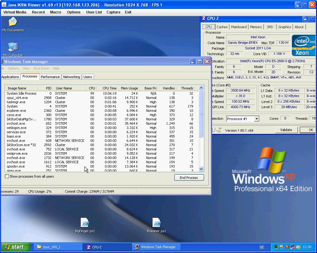

Wenn CPU-Z läuft, steigt beim SM Rechner der Verbrauch auf ~160W und die CPU Frequenz wird wechselnd mit 3,1 und 3,5 GHz angezeigt. CPU-Z selbst verbraucht dann Unmengen an Rechenzeit.

Scheint so, als hätten wir da schon einen Knackpunkt. Wenn sich deine CPUs langweilen, dann sollten die sich eigentlich so wie bei mir im Test auf 1,2GHz drosseln (das mit dem Speicher einfach ignorieren ;))
Eigentlich schon.... aber:
Ich hab eben dem Rechner mit dem Asus Board nochmal W7 aufgesetzt. Da zeigt CPU-Z 1200 MHz an und er verbraucht 115W. Mit der anderen SSD mit XP x64 drauf zeigt CPU-Z Werte um 3,4 GHz an, aber der Verbrauch ist ~1W niedriger. Sehr merkwürdig.
Übrigens funktioniert CPU-Z 1.60.1 auf dem Rechner unter XP x64 überhaupt nicht.
