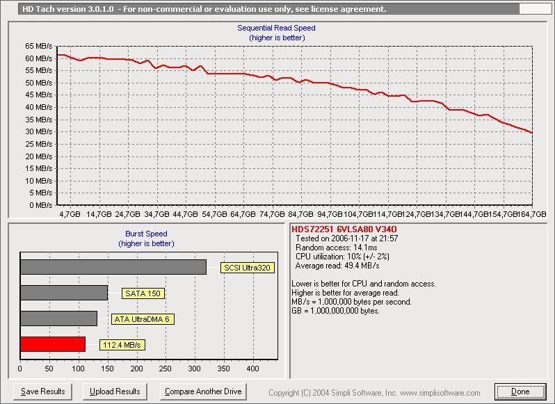

hatte einiges im hintergrund laufen, wollte das nicht extra zumachen. kA wie sich das auf den test auswirkt.
attachment.php
die platte hat beim test NICHT geklackert. sie klackert eben immer nur zeitweise. ich habe gestern von hitachi den intensivtest durchlaufen lassen und der wurde auch ohne fehler bestanden. beim test der mechanik beim quick test, hat sie beispielsweise extremst geklackert?!?
attachment.php
Sieht aber gut aus ! Wenn die linie gerade abfällt ist die Platte O.K. Bei meiner Hitachi ist die linie 3 mal spitz ganz nach unten gegangen! *schrott*

@zero die zugriffszeit ist aber für diese platte ungewöhnlich hoch

was sagt mir das? :d
nochmehr bestätigung das die platte im eimer ist?
