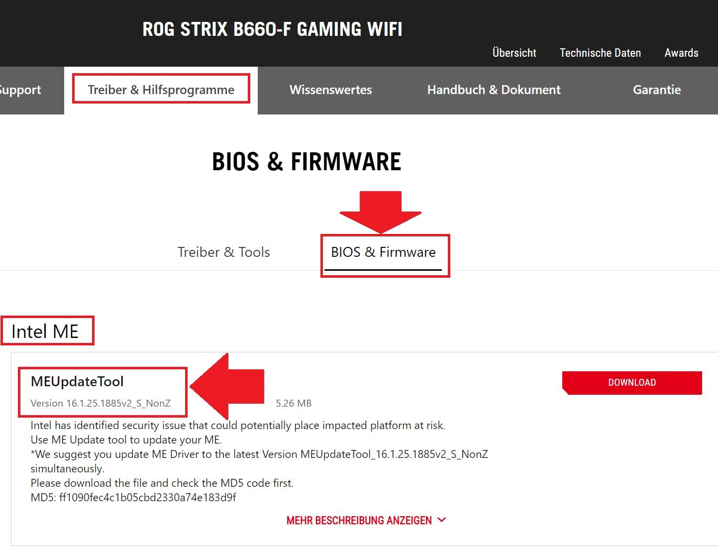

Das ist ein Intel Me Firmware Problem, das normalerweise nur auftritt wenn du eine Intel Generation 13 CPU auf dem MSI Z690 Mainboard eingebaut hast.
Leider stellt MSI kein aktuelles Intel ME Firmware update Tool zur Verfügung.
Im letzten MSI Z690 Bios update war die aktuelle Intel Me Firmware noch nicht enthalten.
Du kannst das Intel Me Firmware update von der Asus Webseite runterladen und installieren.
Download MEUpdateTool Version 16.1.25.2020: https://dlcdnets.asus.com/pub/ASUS/mb/03CHIPSET/MEUpdateTool_16.1.25.2020_T.zip
Download Quelle: https://rog.asus.com/de/motherboards/rog-strix/rog-strix-z690-f-gaming-wifi-model/helpdesk_bios/
Exakt den gleichen ME Update Tool Download Version 16.1.25.2020 gibt es auch auf station-drivers.com: https://www.station-drivers.com/ind....1.25.2020-(S-and-H)(1.5Mo)(Asus)/lang,en-gb/
Edit:
Außerdem vor dem Intel ME Firmware update den aktuellen Intel Me Treiber installieren.
Download, Intel Me Treiber V2240.3.4.0 (SW 2242.3.34.0) für Windows 10/11: https://dlcdnets.asus.com/pub/ASUS/mb/03CHIPSET/DRV_MEI_Intel_Cons_TP_W11_64_V2240340_20221208R.zip

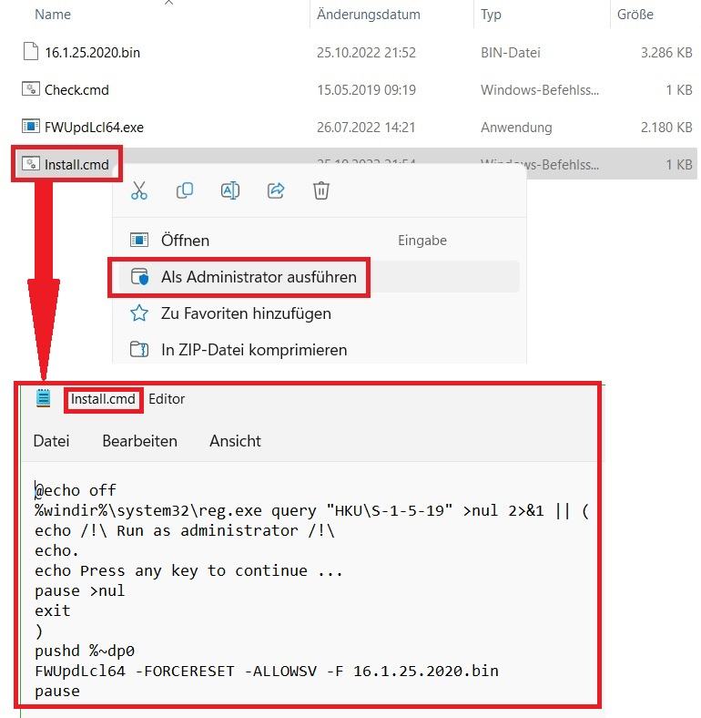

Dann hat Asus einen Mainboard Check eingefügt, im Asus Forum gibt es das Intel ME Version 16.1.25.2020 Firmware update für alle Intel 600 und 700 Mainboards, von einem Asus Foren Mitglied bearbeitet.
Einfach die Install.cmd als Administrator starten (Bild um Spoiler unten), und das Intel ME Firmware update installieren.
Asus Forum Download Intel Me Firmware Version 16.1.25.2020: https://rog.asus.com/forum/showthre...Intel-ME-(H610-B660-H670-Z690-B760-H770-Z790)
Leider ist das Asus Forum im Moment Offline, der Download befindet sich ebenfalls unten im Anhang (ME_Intel_v16.1.25.2020.zip).
Oder auch hier von station-drivers.com (Quelle: rog.asus.com/forum/ , Intel Me Firmware Version 16.1.25.2020): https://www.station-drivers.com/ind...ion-16.1.25.2020-(S-and-H)(1.5Mo)/lang,en-gb/
  • ME_Intel_v16.1.25.2020.zip
Leider geht es immer noch nicht. Ich habe die Install Datei geöffnet und mein pc hat sich nach dem installieren neu gestartet. Have dann die Festplatte erneut in den 1 Slot gesteckt und es geht immer noch nicht
EDIT: Mit der Check.cmd habe ich geprüft, anhand des Tools soll ich die Version jetzt auf dem Computer haben, allerdings erkennt Windows sowie das BIOS die platte immer noch nicht.
