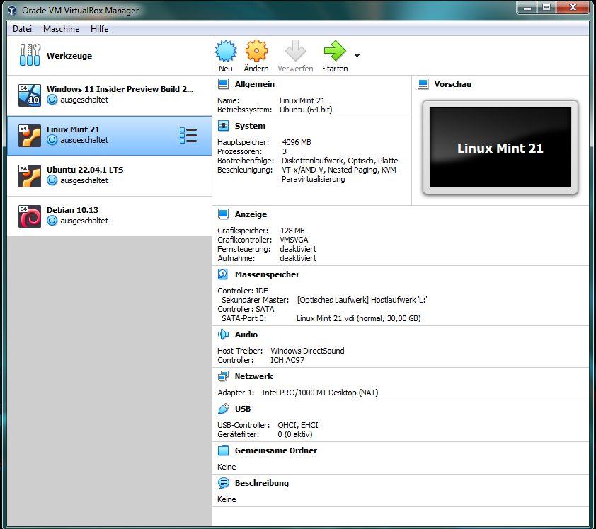

...nachtrag der einstellungen bei VB:
...gibt es eventuell einen konsolenbefehl unter Mint als SU, mit dem man das dort ändern kann?
auf 1280x800 (16:10 oder 16:9)
