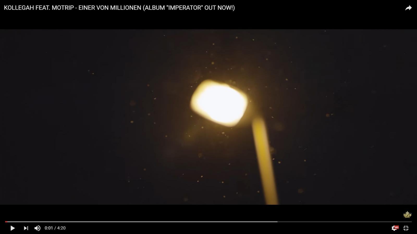

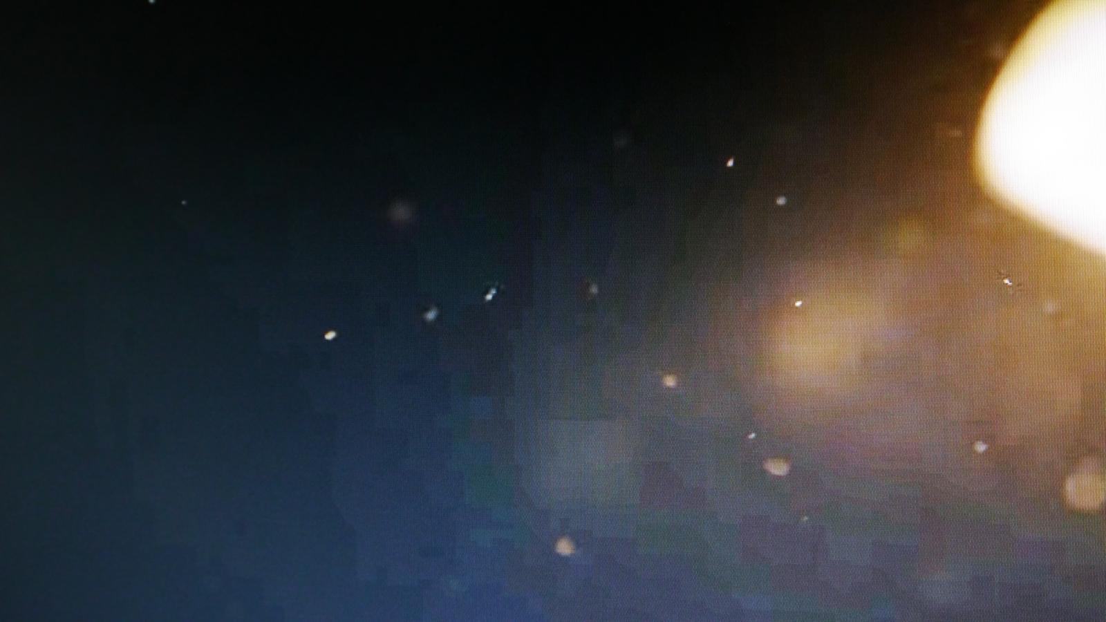

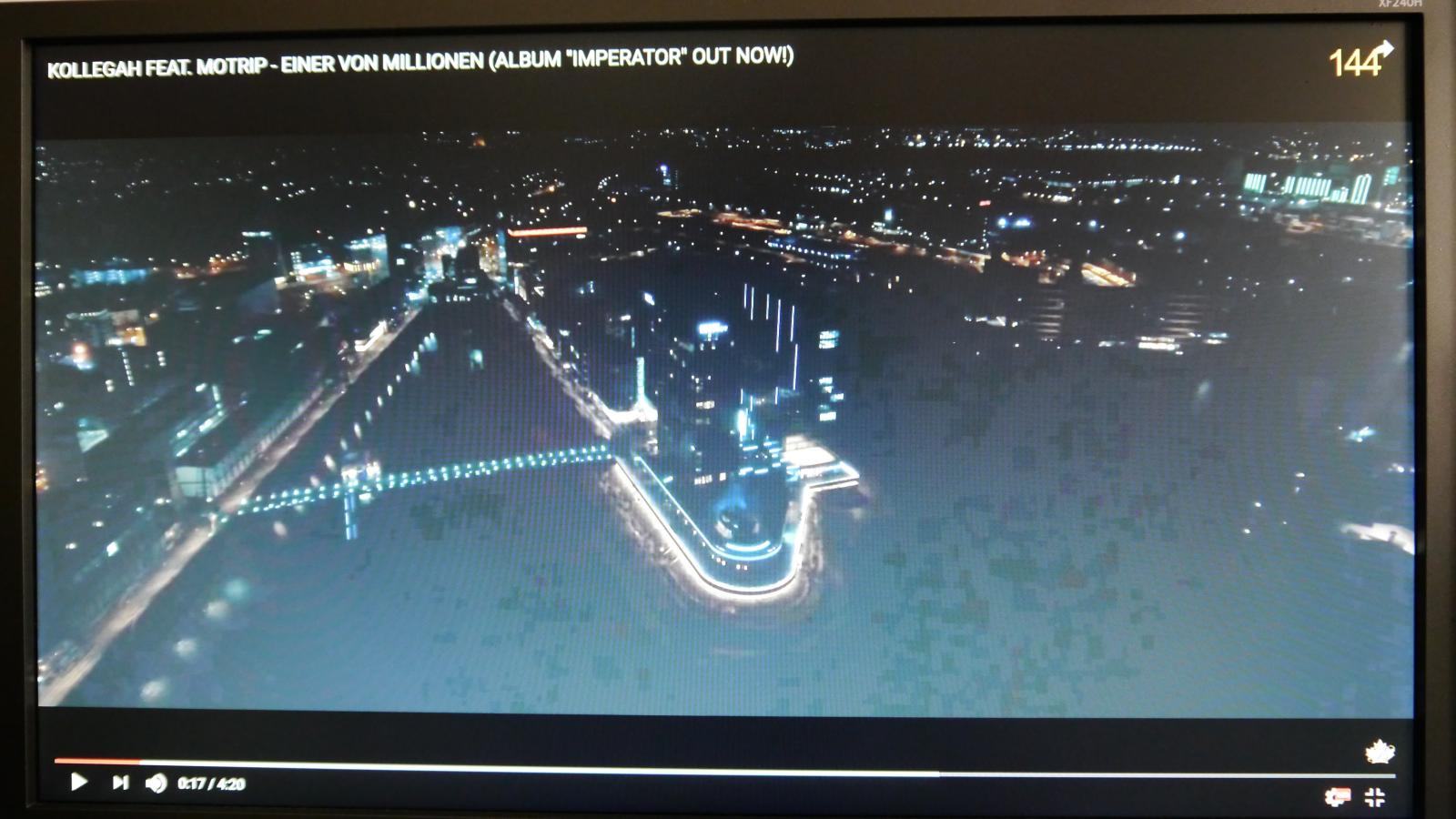

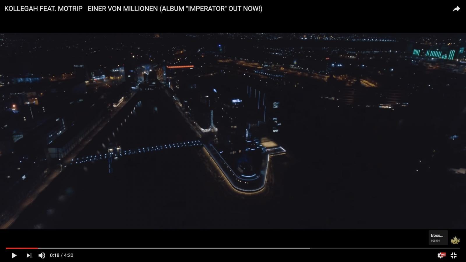

Als Vergleich poste ich mehrere Motive, jeweils einmal als Screenshot und dann nochmal abfotografiert (ich habe in anderen Fällen gelesen, dass andere Leute Screenshots als völlig Fehlerfrei sahen, da das Problem bei der Darstellung durch den Monitor des Threaderstellers entstand).
Ich bin nicht sonderlich versiert mit den Farbeinstellungen und dem ganzen Kram, aber leider hat man auch bei der aktuellen Crimson-Version nicht mehr die Möglichkeit irgendwelche Dinge über die Software zu regeln.
Ich habe das Gefühl, dass es etwas Simples oder banales ist, was ich einfach übersehen habe. Denn ich habe mit der MSi RX 480 und dem Acer XF240H weder die Graka, noch den Bildschirm um so eine Schlechte Darstellung zu rechtfertigen.
Achja, im Rahmen des Austestens mehrerer Monitore habe ich auch 4 verschiedene ICC-Profile installiert, hatte allerdings schon ausprobiert diese zu deaktivieren/aktivieren und hat anscheinend keinen Unterschied gebracht.
Die On-Board Graka habe ich auch schon im Bios deaktiviert, damit nicht fälschlicherweise sie benutzt wird.
Video:

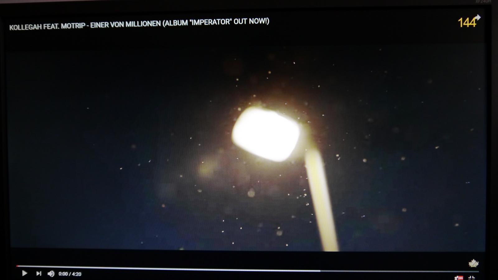

1.)
"KOLLEGAH FEAT. MOTRIP - EINER VON MILLIONEN"
https://www.youtube.com/watch?v=hKtMyCrRBuU
Videoqualität: 1080p
Zeit: 00:01
Screenshot
Kamerafotos
Zeit 00:18
Screenshot
Kamerafoto

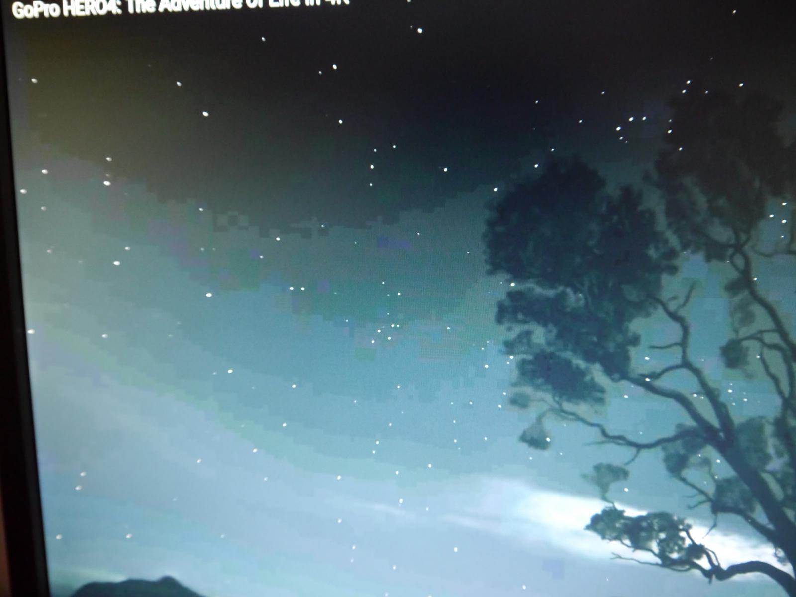

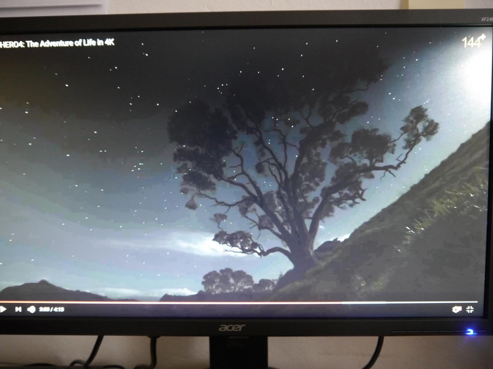

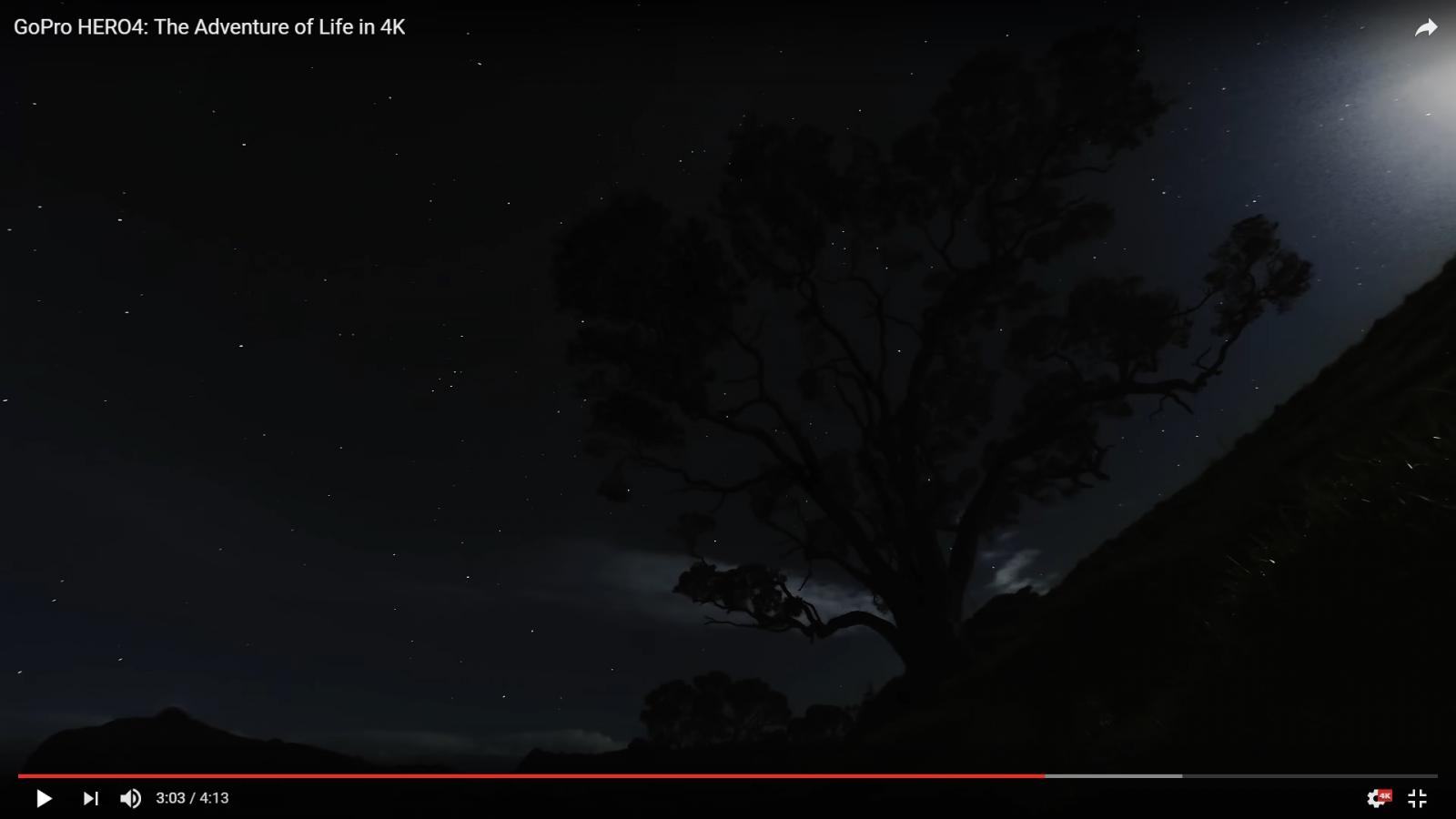

"GOPRO HERO4: THE ADVENTURE OF LIFE IN 4K"
https://www.youtube.com/watch?v=wTcNtgA6gHs
Qualität: 4k
Zeit: 03:03
Screenshot
Kamerafotos

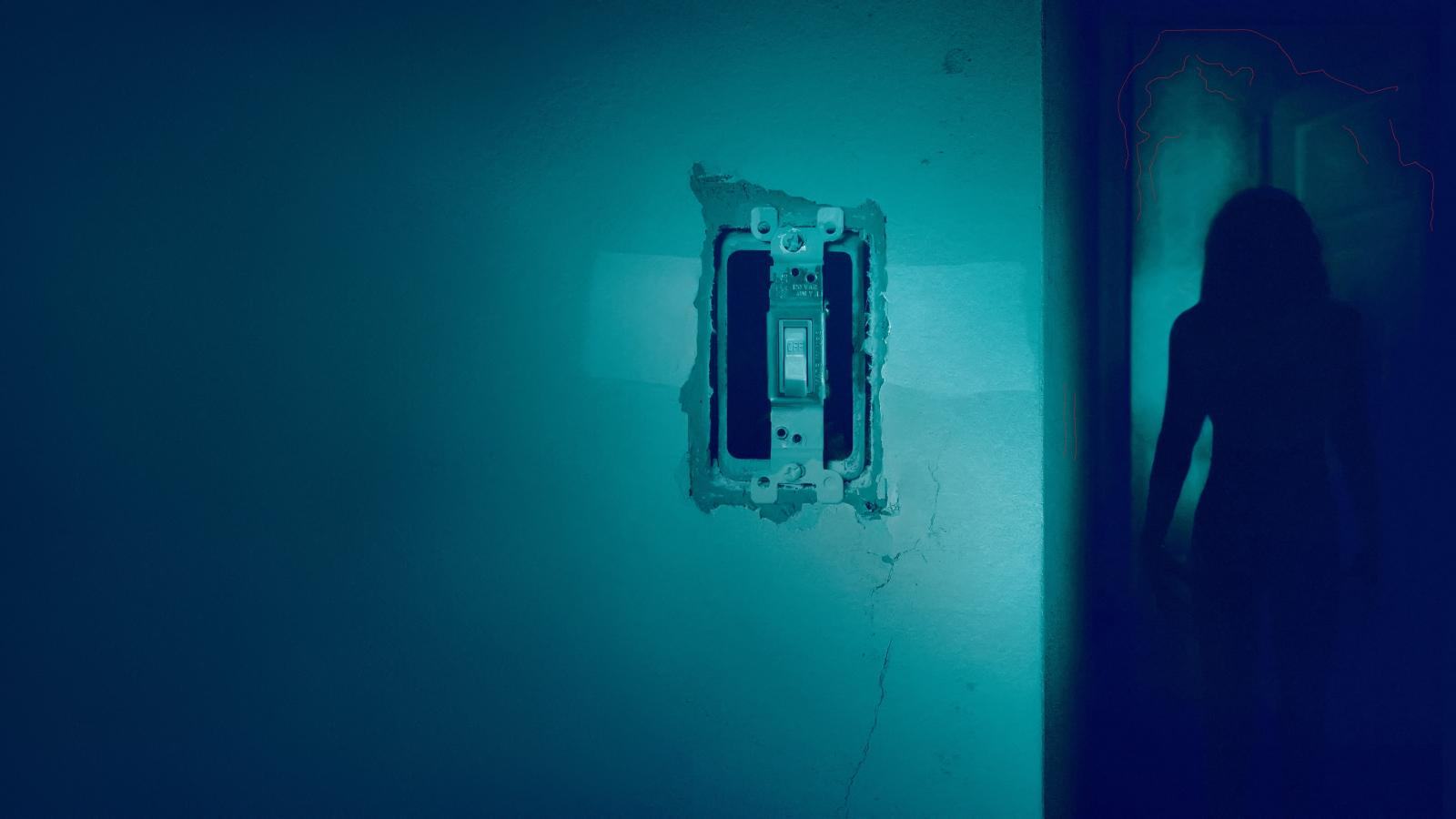

Ich habe mir einfach mal ein paar Wallpaper von http://www.hdwallpapers.in angeschaut und bisher kaum Bänding feststellen können.
Nur bei diesem hier sehe ich leichtes Banding:
http://www.hdwallpapers.in/lights_out_horror_movie_4k-wallpapers.html

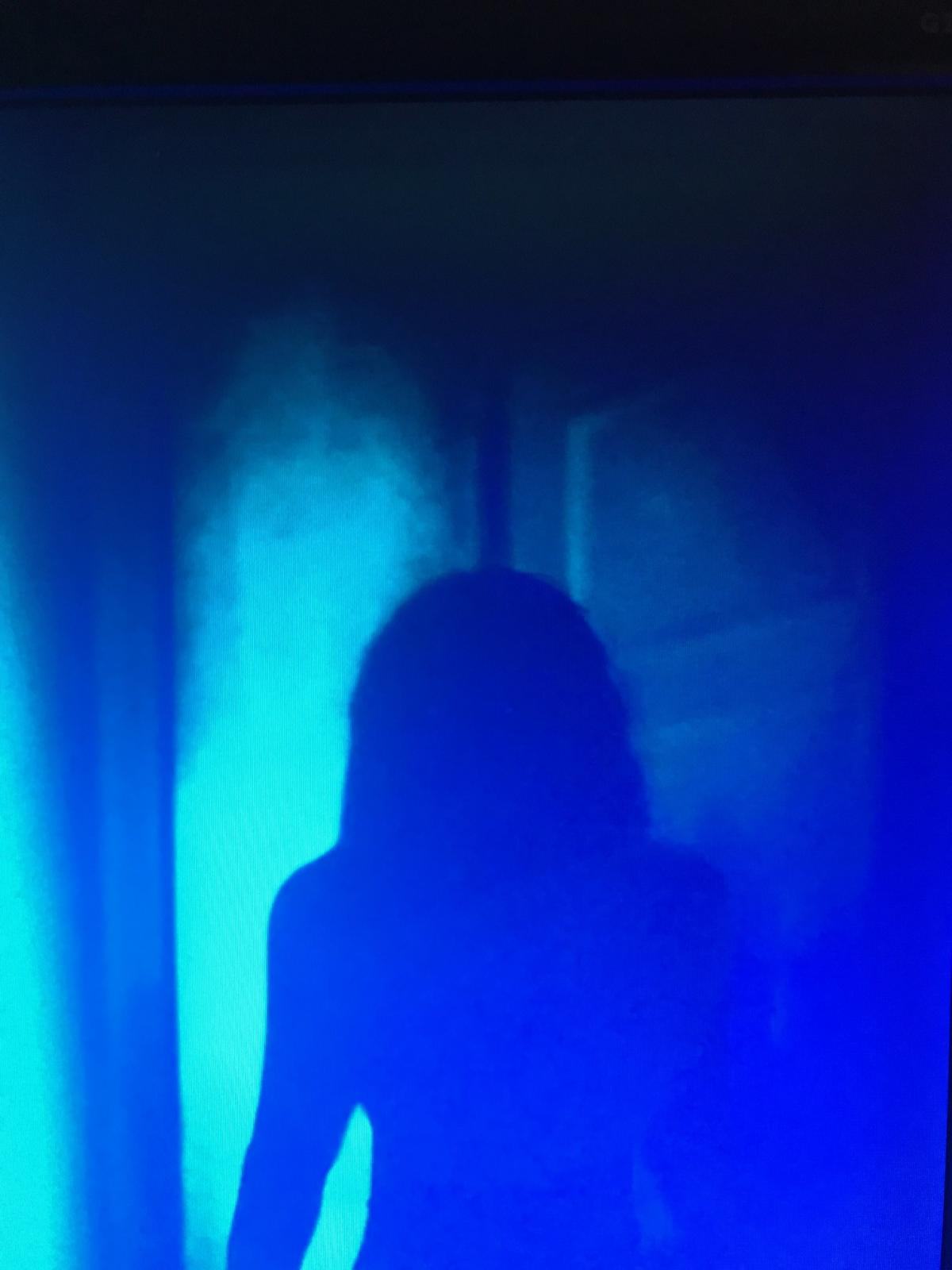

Hier nochmal markiert:
Ich bitte einfach nur ein paar von euch sich mal bitte das Wallpaper, so wie die oben angegebenen Referenzvideos im Original bei Youtube anzuschauen die ich oben mit Zeiten gepostet habe und mir dann zu schreiben, ob auch sie Bandingprobleme haben, wie bei mir gezeigt.
Dann weiß ich nämlich, dass es an den Videos liegt und nicht an sonst was.
Wenig aufwand für euch, der mir viel hilft!

So schaut das originale Bild bei mir aus.
Also ich habe auf dem Bild auch an dieser Stelle Banding.. da wird wohl was am Bild nicht ganz korrekt sein. Das mit dem schwarz ist trotzdem weiterhin komisch :/

Ich habe mir jetzt auf meinem Monitor Dein erstes Video ("KOLLEGAH FEAT. MOTRIP - EINER VON MILLIONEN") einmal genau angeschaut und mit deinen Screenshots und Kamerabildern verglichen. Ich habe einen HP LP2275w mit VA Panel für Bildbearbeitung.
Das Video in YouTube und Deine Screenshots sehen bei mir anstandslos aus, es ist kein Banding zu erkennen. An beiden Stellen (bei 1 sek. mit der Lampe, 18 sek mit der Stadtansicht).
Deine Kameraaufnahmen zeigen jedoch deutliches Banding, vor allem unterhalb der Lampe (1 sek) und deutliche Flecken im Meer (18 sek).
Irgendetwas ist bei Dir also nicht in Ordnung.
