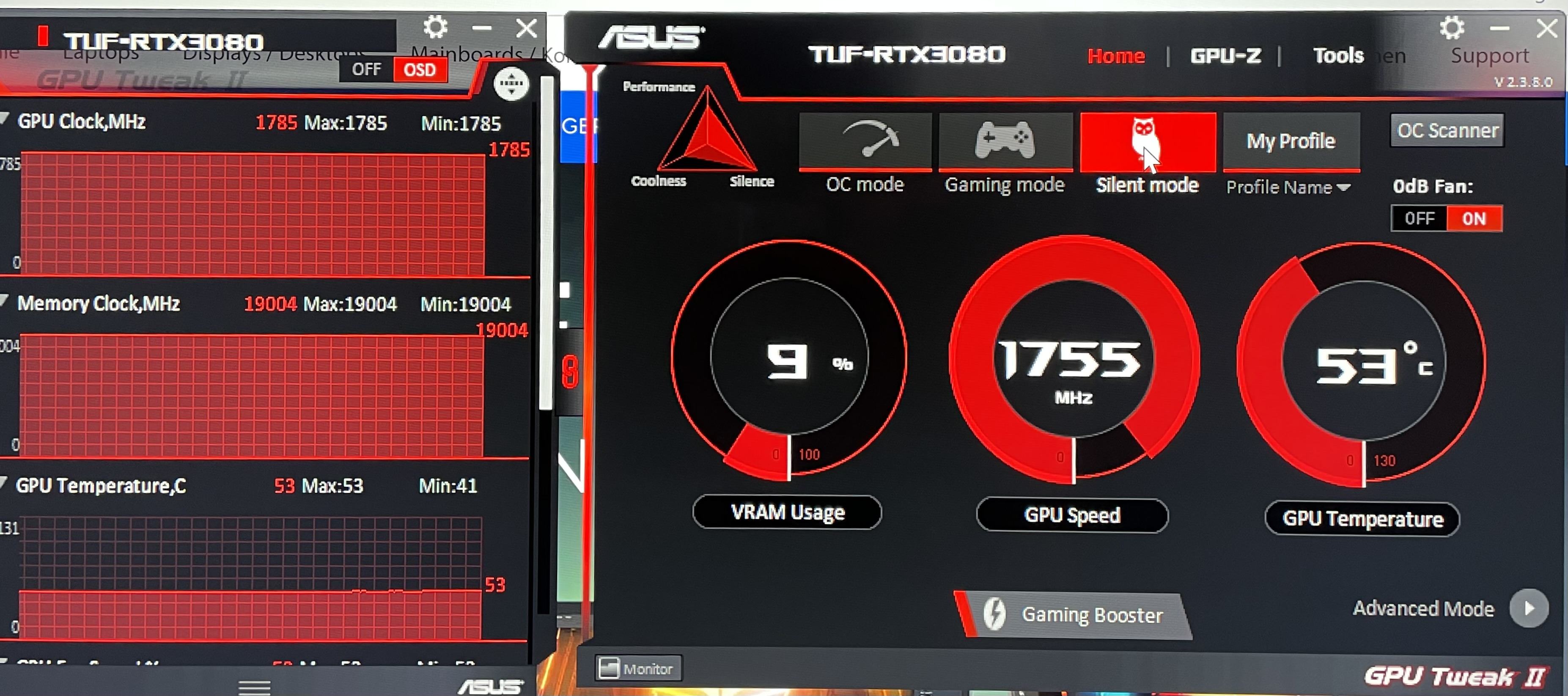

Merkwürdig ist auch, dass im „Leerlauf“, also, wenn kein Game oder eine Grafikintensive Anwendung aktiv ist, die GPU, siehe Bild, GPU Clock mit 1785 MHz, Memory Clock 19004 MHz, taktet. Dies im „Silent Mode“, bei 53°C. Ist das normal? Was soll ich tun?

1) Runde CoD MW3 in 4k zocken. FPS notieren.
2) Auflösung auf 1080p, noch ne Runde zocken, FPS notieren.
3) berichten. Dann wissen wir ob die CPU oder die GPU stresst.
Gleichzeitig hwinfo laufen lassen, Temperaturen beobachten ob irgendwas heiß wird.
Das sind meine ersten Ideen...

Ich habe CoD MW3 in 4k gespielt und dies, Sehr Erfreulicherweise, flüssig, bei durchschnittlich 200 FPS. Alle Grafikeinstellungen auf Maximum.
Heute hat's geklappt. Habe wahrscheinlich irgendwo einen Haken falsch gesetzt. Ich muss dazu sagen, wenn GPU Tweak 2 läuft, geht das Spiel auch nicht.
Was meinst Du zu der Auslastung der GK, im Leerlauf?
