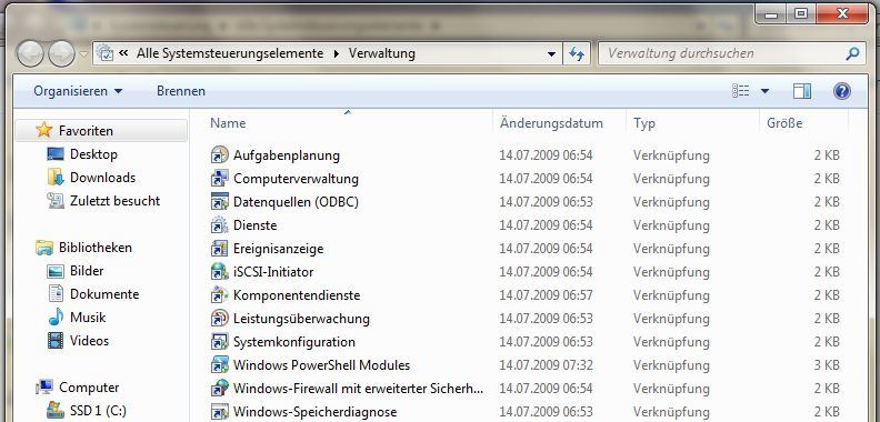

Wo finde ich denn diese Ereignisanzeige?
Hier:
