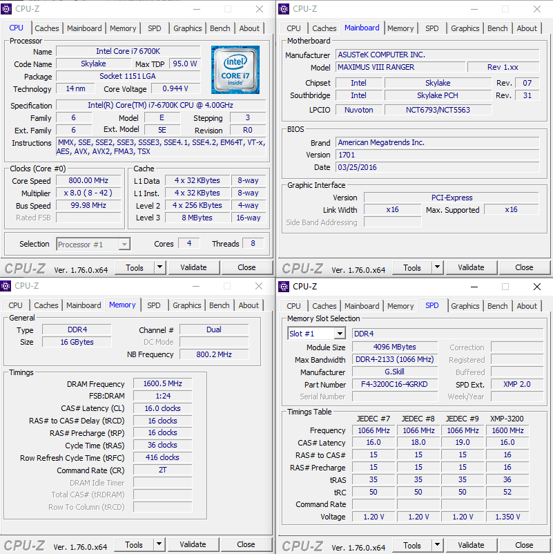

Ich glaube mein Mainboard Z170 Pro Gaming mit einem I7 6700k hat Probleme beim Erkennen meines Arbeitsspeichers 16GB G.Skill RipJaws VGB schwarz DDR4-3200 DIMM CL16 Dual Kit.

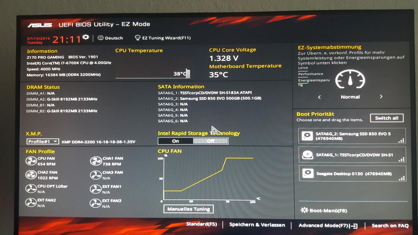

Im Mainmenü wird unter DRAM Status der Speicher mit einem Takt 2133 MHz ausgewiesen.

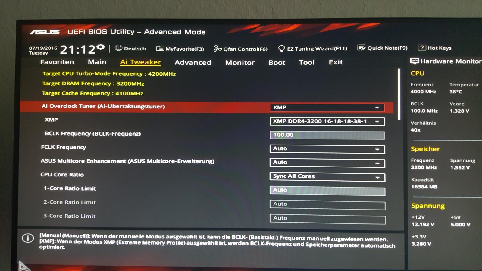

Im Advanced Einstellungsmenü wird der Speicher mit der Memory Frequenz von 3200 MHz erkannt. Weiter Rechts auf dem 2. Bild sieht man auch das die Frequenz 3200 MHz beträgt
Auf dem dritten Bild kann man erkennen, dass nach Laden des XMP Profile auch die Frequenz von 3200 MHz angezeigt wird.
Ein Diagonsetest mit dem Programm CPU-Z zeigt lediglich auch die 2133 als maximale Bandweite.

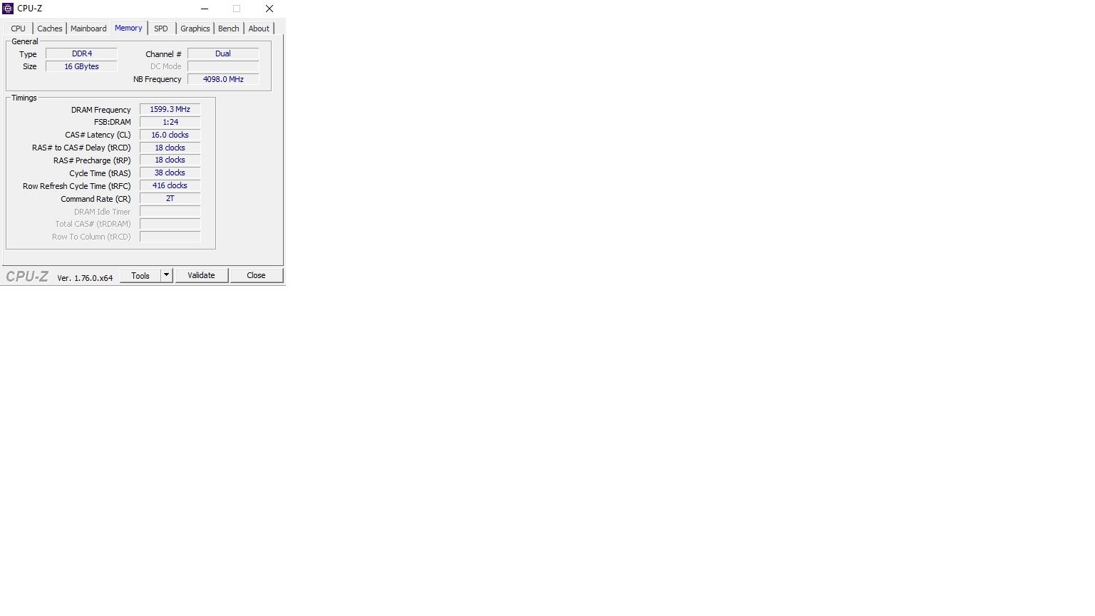

Gehe bei CPU-Z auf den Reiter Memory ! Da siehst du den Aktuellen Takt !
Auf deinem Screen schaust du nur auf die Vorprogrammierten SPD Werte !
Sorry, aber auf dem Reiter Memory wird nur der Speichertyp DDR4 Size und die Latenzen angezeigt aber nicht der Takt.
Hi,
Da steht auch der Takt . Nimm mal ne neuere Version von CPU-Z.
Edit: Sry, sehe gerade ist aktuell........
was sagen mir jetzt die 4100 Takt? Der speicher hat doch 3200 Mhz
Die 4100 MHZ sind der Northbridge Takt .
Der Speichertakt steht bei DRAM Frequenz . In meinem Beispiel 1599,3 MHZ . Das Verdoppeln und du hast den " Richtigen" Speichertakt.Also gerundet 3200 MHZ.
Klasse das heißt ja dann, wenn ich richtig rechne, dass mein Takt bei 3200 MhZ liegt. Sehr Sehr schön. Ich danke dir, somit habe ich wieder was dazugelernt.
Aber warum wird in dem Bios Mainmenü Siehe erstes Bild Post 10 bei DRAM Status 2133 angezeigt?
Hast du denn auch 2x 3000er Riegel?
Im Bios stehen die Standard SPD Werte. Alles normal. Ich habe auch zwei Riegel , sieht man Channel , dort steht Dual . Also zwei.
Den Takt mal zwei nehmen hat aber nichts mit zwei Modulen zu tun, sondern mit der Doppelten Datenrate von DDR Ram. Das erste D steht für Double ;-)
