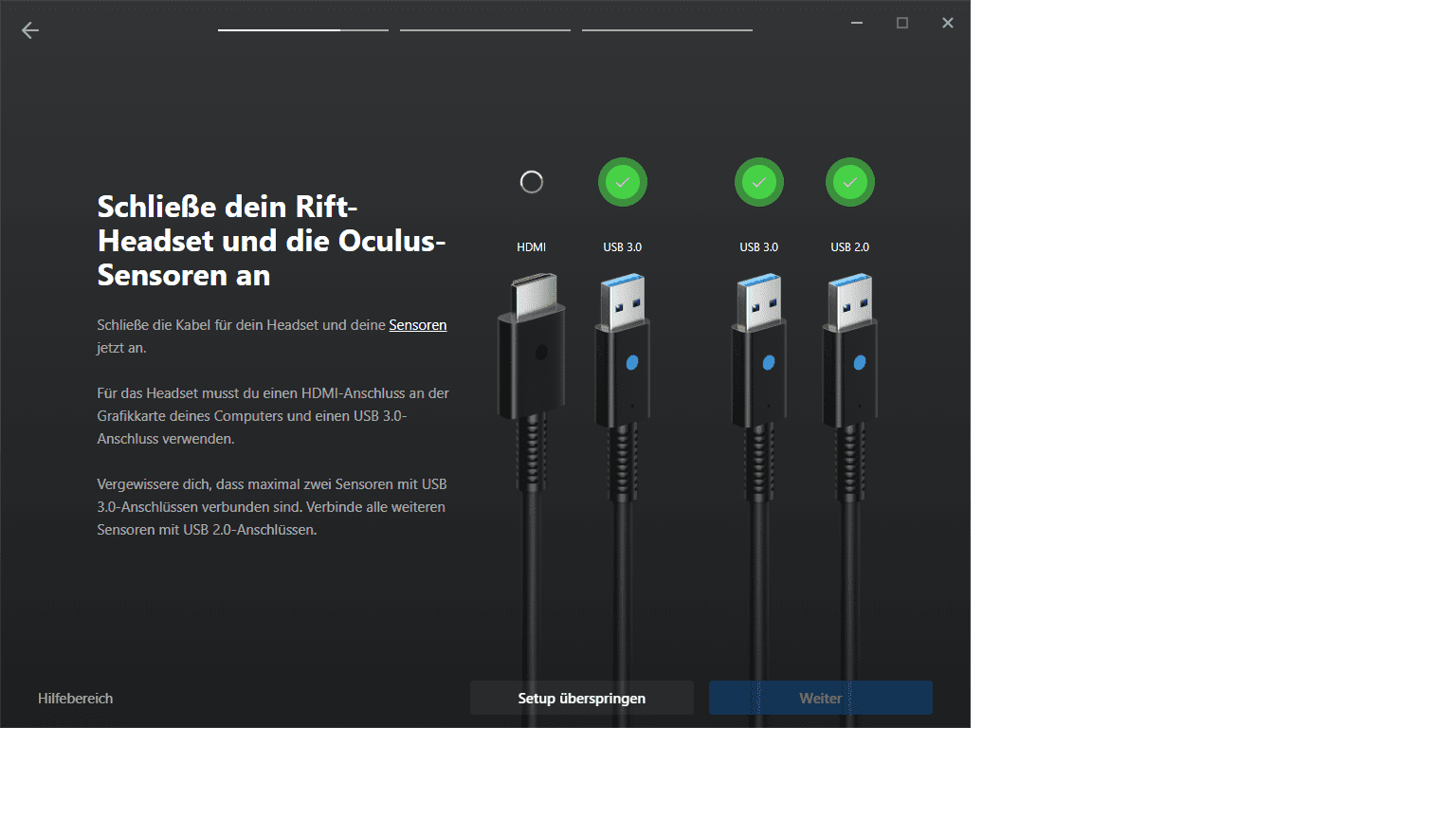

Leider findet die Oculus App beim Einrichten die Brille nicht am HDMI (siehe Bild 1).

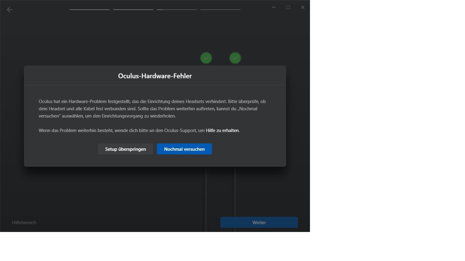

Als ich nun auf die letzte "normalen" Treiberversion downgegradet habe, wird die Brille nicht mehr im Windows erkannt, sie geht nicht mehr an sondern es leuchtet ein orangenes Licht an der Brille dafür wird die Brille aber in der Oculus App am HDMI erkannt. leider komme ich mit dem Einrichten trotzdem nicht weiter, da er mir nun den Fehler von Bild 2 anzeigt.
Ich weiß nicht so genau welcher der besser Fehler von beiden ist :( aber ich würde die Brille schon gerne benutzen.

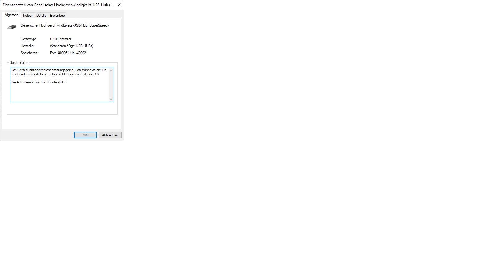

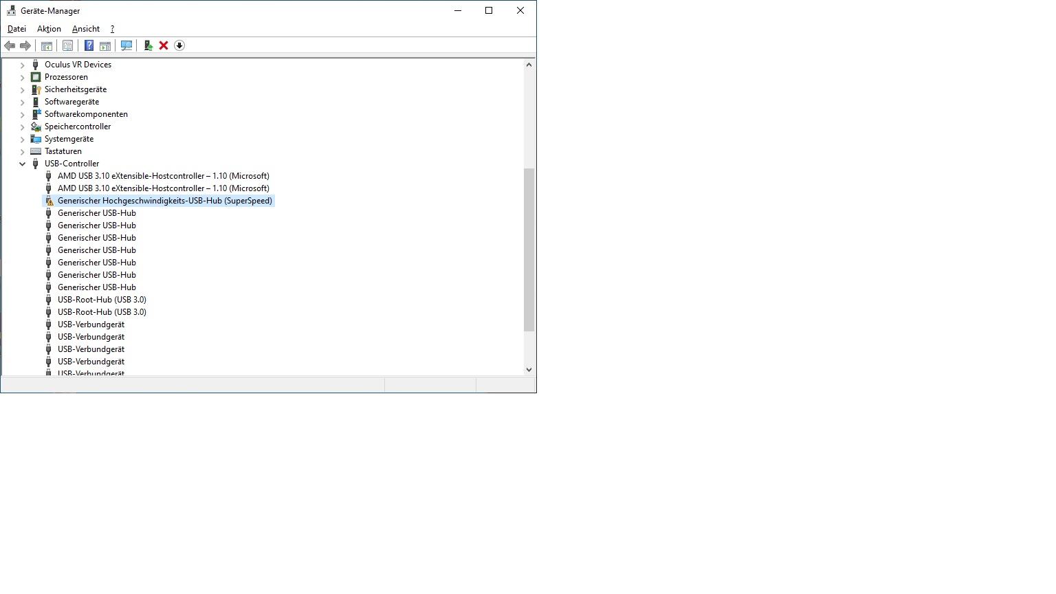

bin noch eine Schritt weiter. Der Hund liegt wohl in dem in diesem Post angehängten Fehler begraben. Googelt man Oculus und Code 31 findet man dutzende und aberdutzende Posts. Ich habe mich entschieden mir eine PCIe USB3.0 Karte zu kaufen die über ein extra Stromanschluss versorgt wird und dann nochmal schauen.
Edit: oder vllt hat es daran auch nicht gelegen. Ich habe noch ein wenig gestöbert und Treiber aus dem oculus Ordner manuell installiert, jetzt ist dieser Fehler im Gerätemanager behoben aber leider weiterhin kein einrichten der Rift möglich

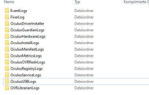

@Thorsten43 habe ich nun gerade gemacht. Er erstellt damit sehr viele Log Dateien. Ich weiß leider weder nach welcher Datei ich suche, noch wonach in diesen unzähligen Zeilen von Logs genau suche.
Stell das Log doch mal hier rein. Vorher natürlich irgendwelche Seriennummern entfernen, falls welche drin stehen.
Kannst mir das Log (den rauskopierten Text) auch als Nachricht schicken, wenn das geht.
Alternativ kannst Du natürlich auch die Log-Dateien, ist ja glaub ich ein zip-archiv, an den Oculus-Support schicken.
Hast Du denn schon mal alles von Oculus deinstalliert und dann neu installiert? Das wird wohl beim wechseln der Grafikkarte, sofern nicht vom gleichen Hersteller, unabdingbar sein.
In jedem der auf dem Bild sichtbaren Ordner sind befinden sich gleiche mehrere Logs....Da bin ich allein mit durchsuchen von Seriennummern etc. die nächsten Wochen beschäftigt. Hab natürlich schon alles neu installiert. Mehrere Male und der Support hat es wie gesagt, damit abgetan, dass wohl das Kabel kaputt sein wird ohne weiter drauf einzugehen.
