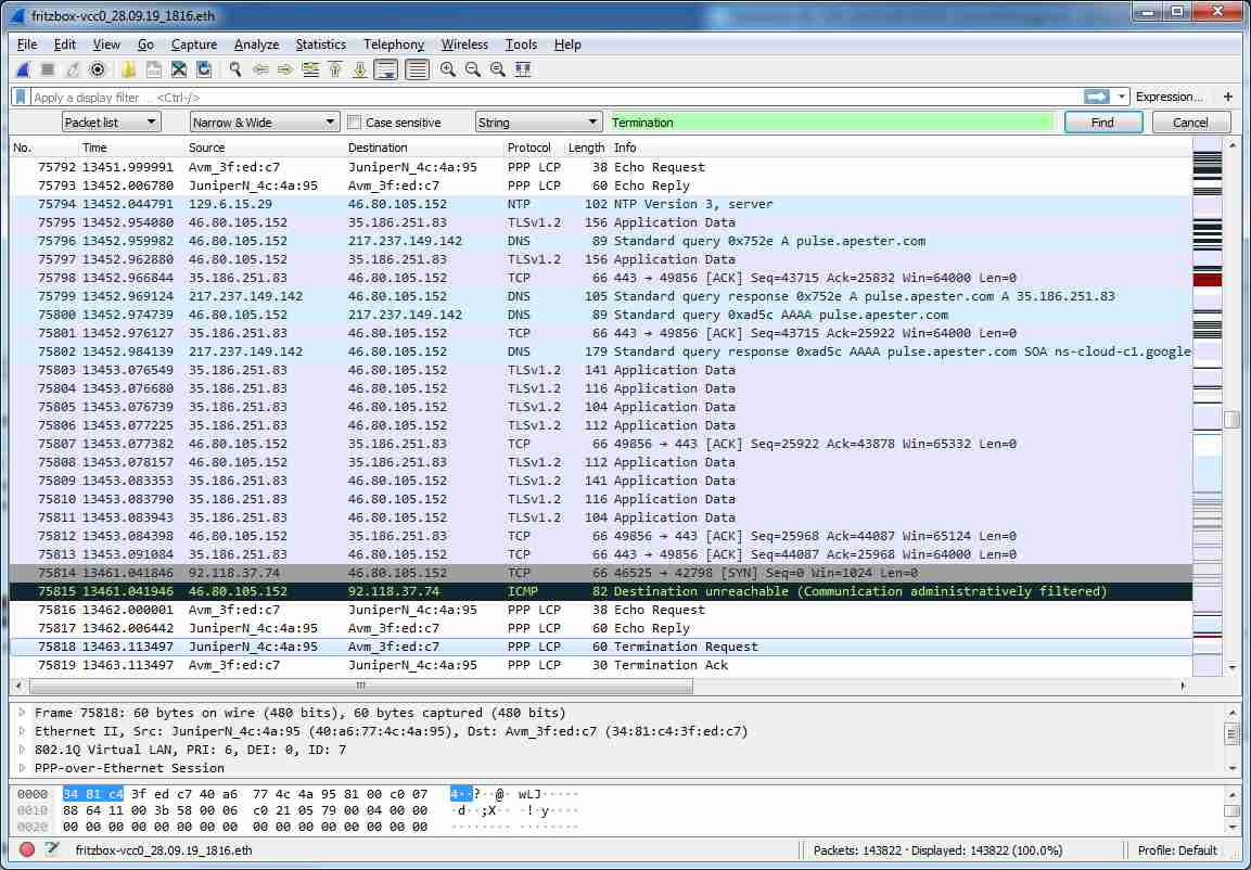

Der Speedport hat nix gebracht, nur die Erkenntnis, dass der Router die Trennung durchführt mit dieser Meldung:
2019-09-28 14:45:41 Internet connection has been terminated by <Speedport W724V>. (R009)
Meine Frau hat inzwische diese website gefunden:
https://telekomhilft.telekom.de/t5/Telefonie-Internet/Zwangstrennung-alle-2-Stunden/td-p/3146672
Da wird genau die Ursache des Problemes beschrieben - es ist der Radius Server der Telekom.
Mit der Fritzbox hab ich über Nacht den eingehenden Traffic aufgezeichnet. Und siehe da, genau das passiert bei mir auch (vorletzte Zeile)
Nun muss ich nur noch der Telekom klarmachen, woran es liegt.
