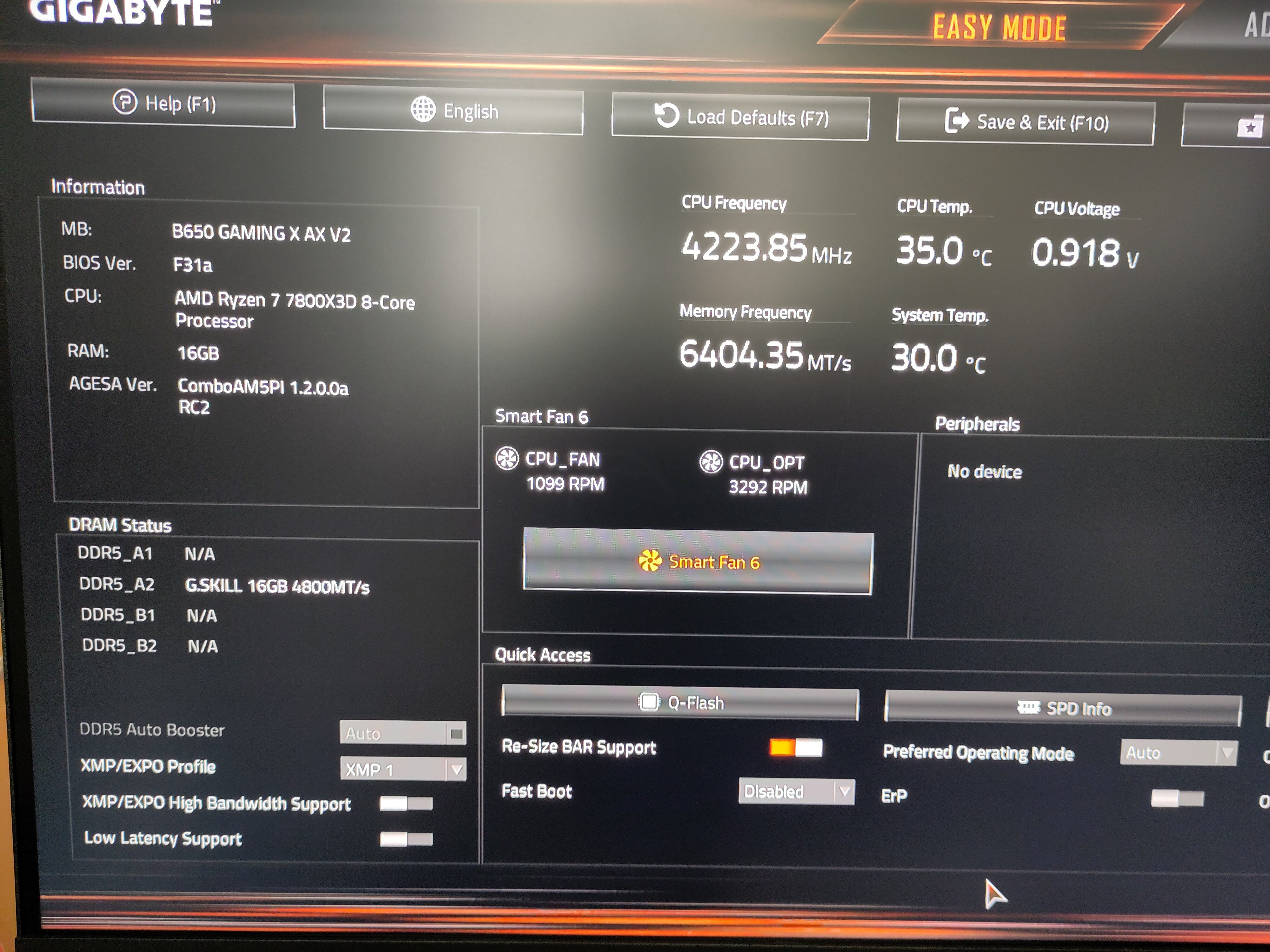

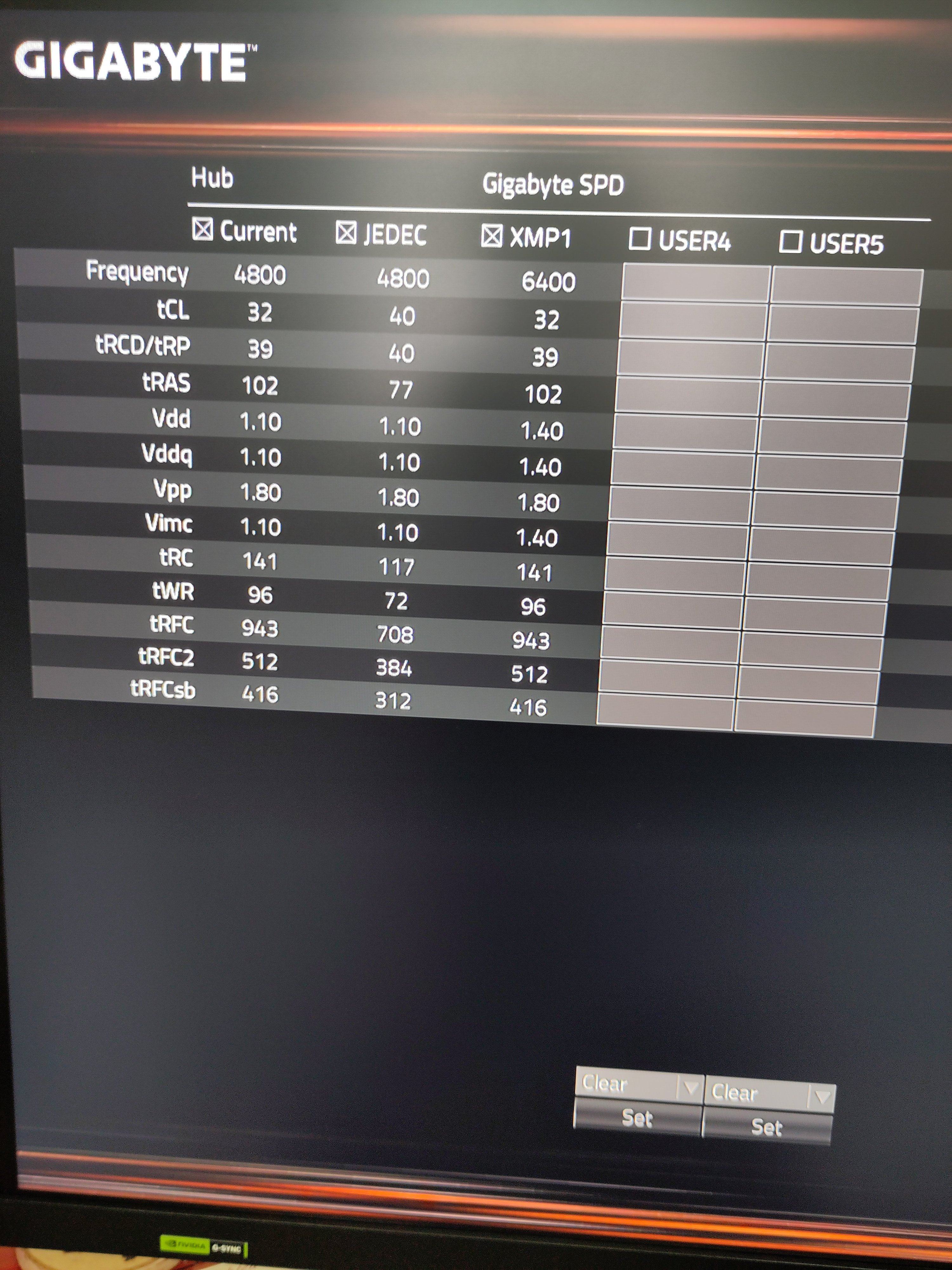

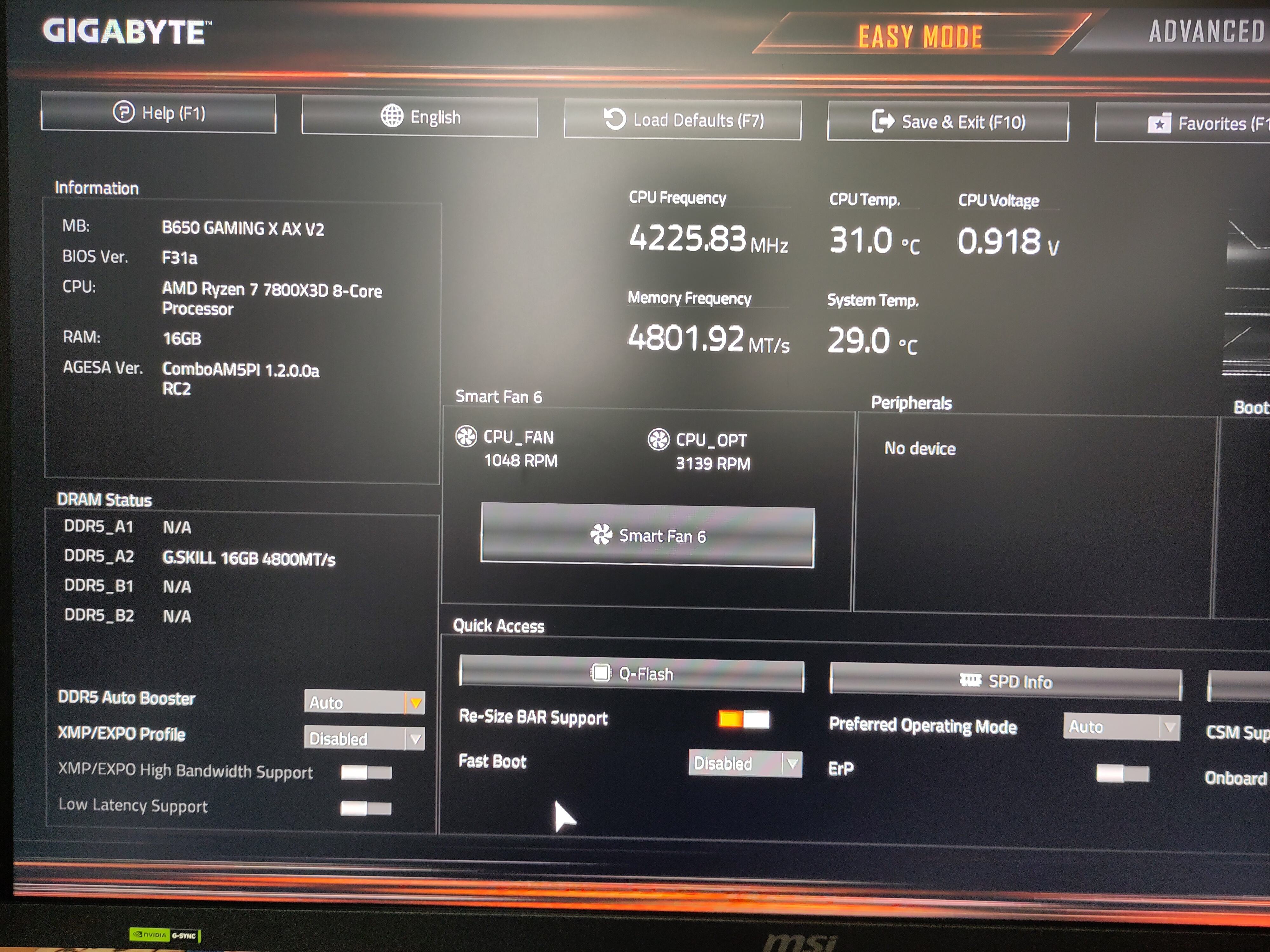

Wenn ich das Kit auf dem Board habe, komme ich nicht in das BIOS. Es drehen sich nur die Lüfter.
Nach roundabout 2 Minuten halten die Lüfter an und die Lüfter starten wieder (Neustart?), zusätzlich leuchtet die Status-LED DRAM. Das habe ich den PC 5-mal durchlaufen lassen.
Davor habe die das BIOS zurück setzen lassen durch entfernen der Batterie.
BIOS habe ich auch schon auf die neuste Version aktualisiert.
Mit nur einem RAM-Riegel funktioniert alles. Der RAM läuft anfangs mit 4800MHz, nach dem aktivieren vom XMP läuft er mit 6400.

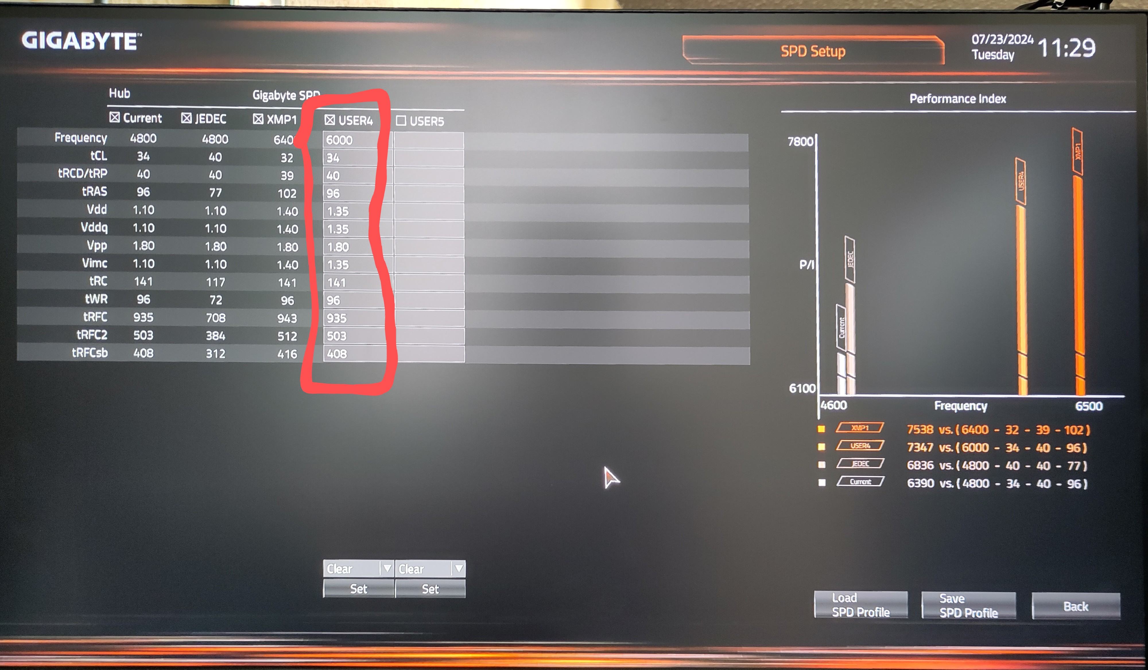

Den Anpressdruck des Kühlers habe ich angepasst, wie @sqlinjection vorgeschlagen hat. Ich habe auf die aktuellste BIOS-Version F31a aktualisiert, diese scheint aber Beta zu sein. Also habe ich die BIOS-Version F30 installiert.
Das RAM-Kit habe ich auf 6000 34-40-40-96 1.35V eingestellt (siehe Screenshot). Oder würdet ihr mir andere Werte empfehlen?
Danke an @sqlinjection für den Hinweis zum Reset durch die Jumper-Methode.
Der PC läuft jetzt einwandfrei.:banana:
Danke an alle für die Hilfe! :hail:

CL32 kannst du auf jeden Fall probieren. Immerhin ist der Speicher sogar unter 6400 mit der CL spezifiziert. Es könnte sogar CL30 laufen. Du weißt ja jetzt, wie der Reset geht 😄
