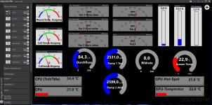

2 unabhängige Geräte müssen an einen USB-Anschluss? Warum? 1,8-1,9° ist das Delta? Oder ist es 0,1° was eher hinkommen würde. Mein HFN zeigt mir 23,4° und mein Calitemp. 22,1° an. Beide sind direkt am Ausgang zum Mora angeschlossen. Der Calitemp. Eingang liegt bei 21,6°. Der Rechner läuft im Idle. Jetzt ca. 1 Stunde und wird sich weiter aufheizen. Bei langen zocken ist der Hotspot bei der CPU die wird heißer als die GPU und liegt bei ca. 60-65° Wassereingang erst GPU dann CPU. Ich kenne die CPU Temp. normal niedriger, liegt wohl am Kühler der getauscht wurde, welchen ich wieder tauschen werde.
